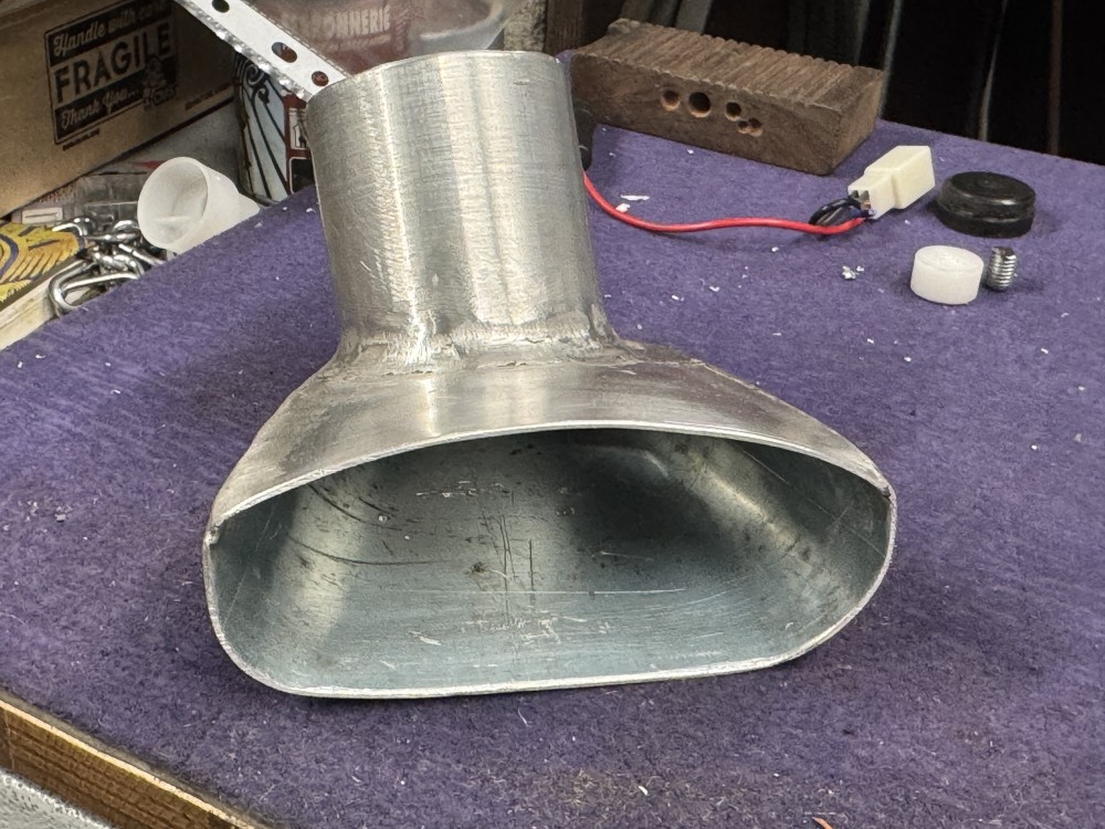

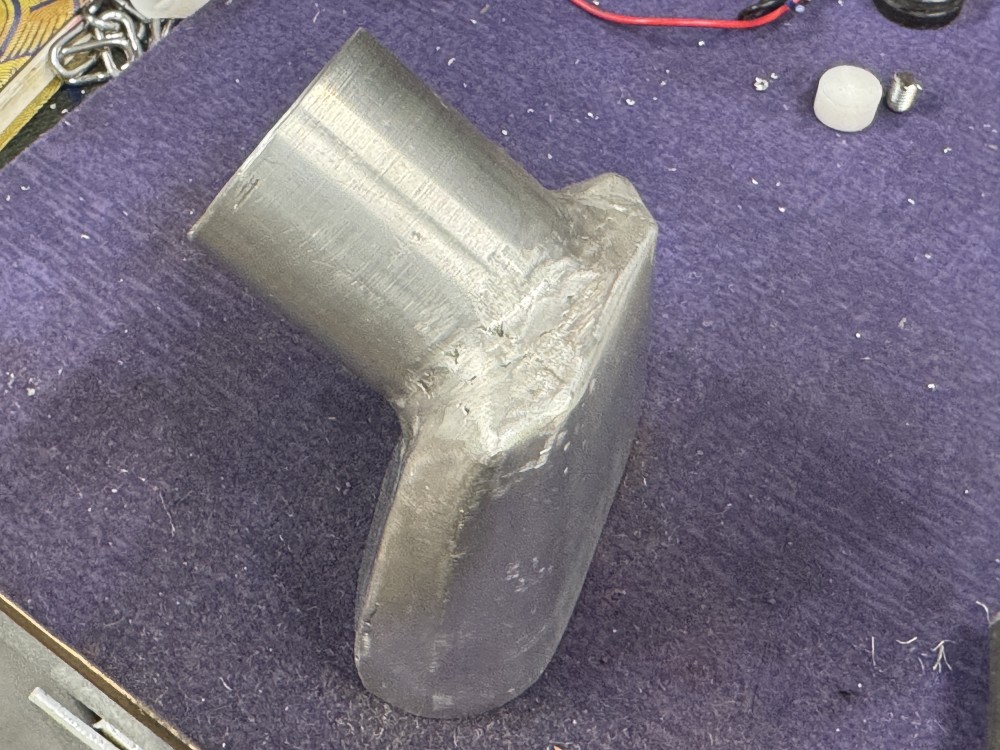

Comme je ne pouvais pas conserver cette prise d'air en fibre, et que je viens d'acheter un poste semi-auto, j'ai refait cette pièce en alu.
Soyez indulgents, je débute dans la soudure de ce matériau( le temps est mince entre la soudure et "l'effondrement" de la matière), mais je ne suis pas trop mécontent du résultat. J'aurais adoré laisser les cordons bruts, mais.....

Joli.... mais tu places cette prise d’air dessous? Le moteur n’aspire pas de l’eau quand il pleut ? A moins que ton conduits ne comporte une chambre percéepour l'évacuationde l’eau? ( j’aimerai bien apprendre à souder.... surtout l'aluminium ! En attendant je fais mes pièces en aluminium plié et riveté....)

Intéressant cette étude pour aller chercher de l’air plus frais.
A ras du sol comme ça j’ai des réserves, je serai plus partisan de l’admission latérale comme sur les ARP4.
L’autre astuce pour évacuer l’air chaud est d’entrouvrir les 2 demi-capots au niveau de la fermeture arrière.
Ça fait un moment que je me suis dit qu’il fallait que je fasse un patte à cet effet…..
