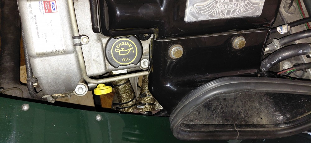

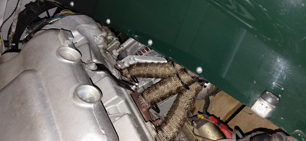

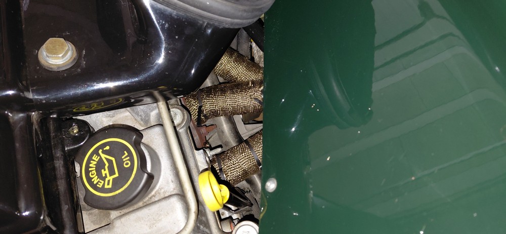

On a déjà évoqué ce thème mais je voulais vérifier l'efficacité des bandes thermique sur mes collecteurs inox... avec la météo de cet été la temperature dans le compartiment moteur monte vite... j’ai donc enveloppé les 2 collecteurs, mais sans recouvrir la sortie des collecteurs et la jonction avec les lignes d'échappement pour éviter d’avoir à tout défaire en cas d'intervention.
Après 500km faits ces derniers jours par des températures extérieures très supérieures a 30° je constate une température nettement moins élevée sous les capots. En conséquence mon alternateur aussi chauffe moins....
