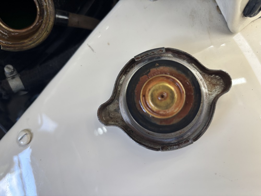

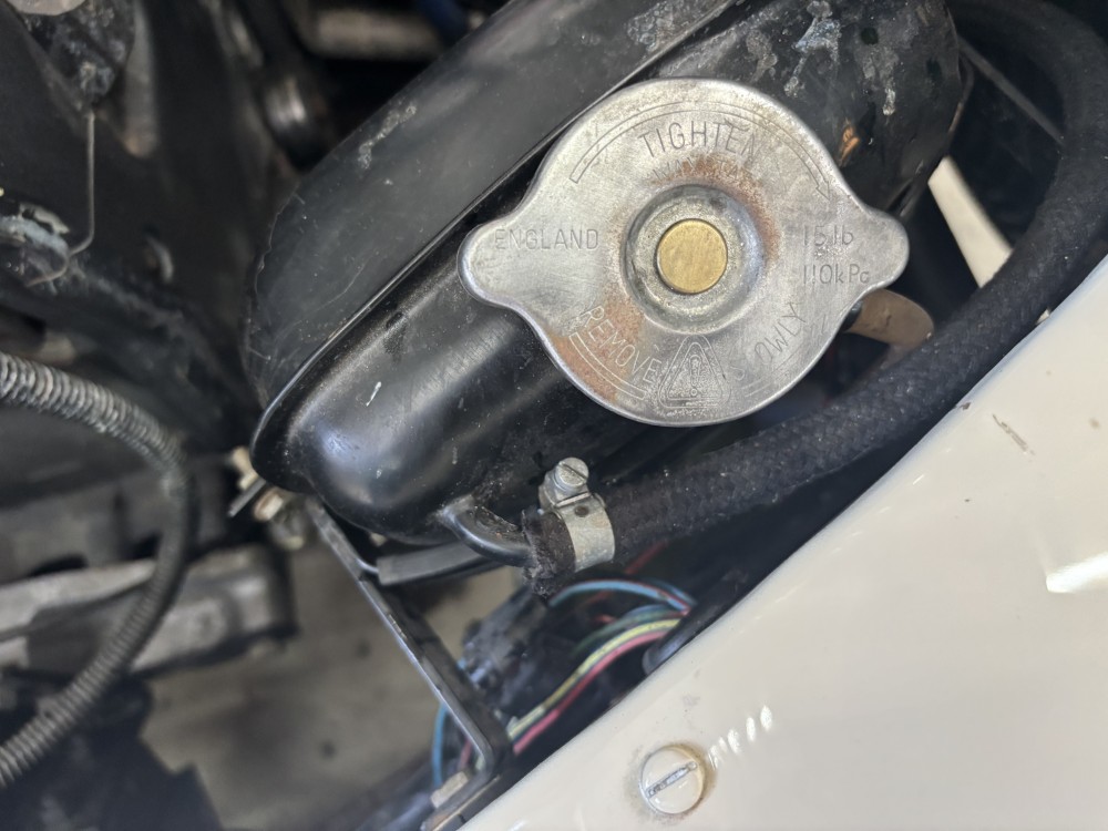

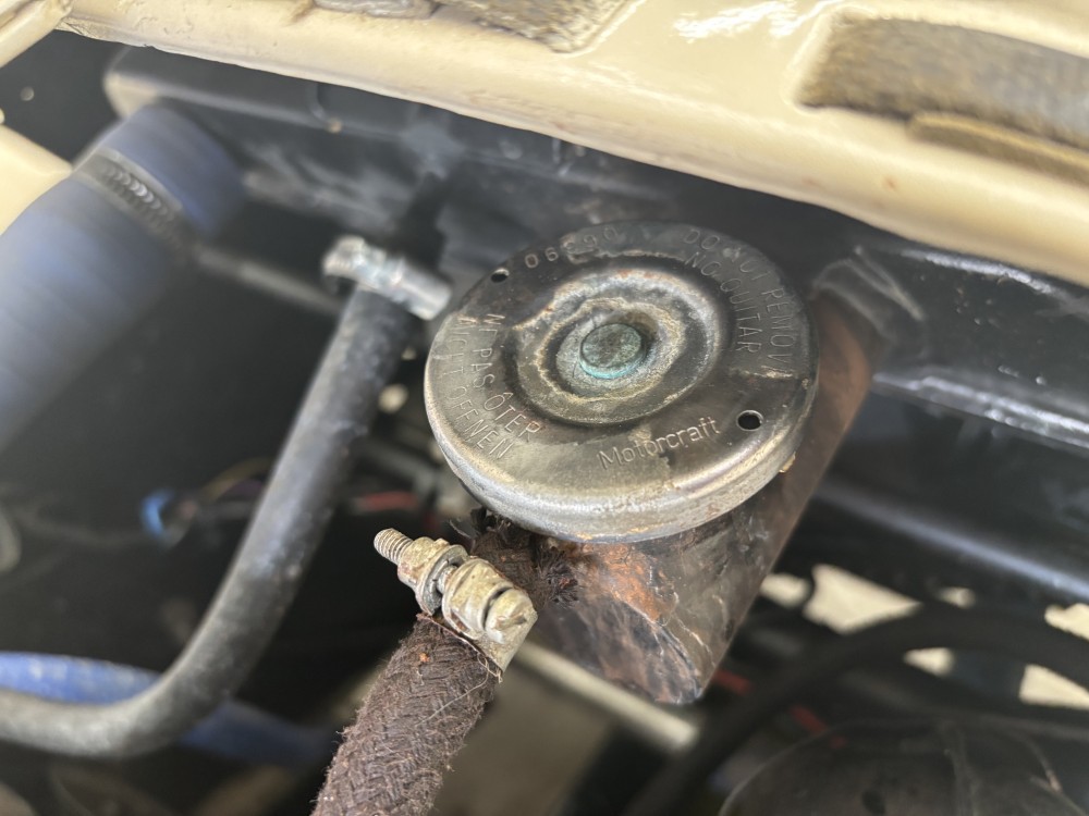

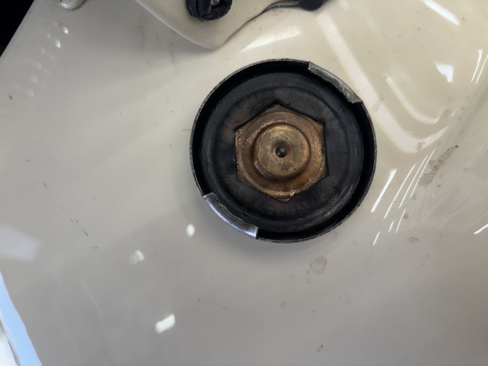

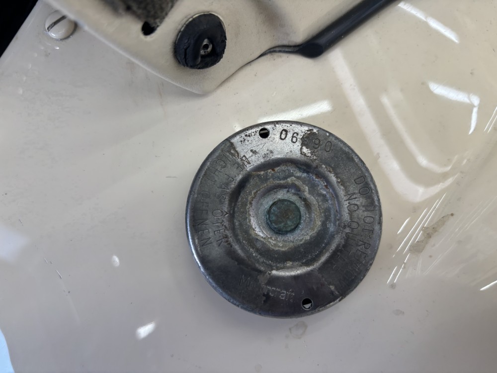

Voici les photos
Vase expansion
Radiateur
Radiateur
Radiateur

Dan la chronologie la première photo c’est le bouchon du vase d’expansion en métal et les 3 autres du radiateur

Le diamètre intérieur des 2 font 57 mm de diamètre

Pour le bouchon du vase d'expansion il doit y avoir une indication du tarage sur la face supérieure.
Pour le bouchon du radiateur, c'est du Motorcraft donc du Ford.

Pour le bouchon du radiateur il doit être forcément plat avec juste un joint caoutchouc ? Ou il peut être plus classique avec un ressort comme pour le bouchon du vase d’expansion ?

Bouchon du vase d’expansion
Voici les infos du bouchon sur le vase d’expansion

Messagepar LOU01 » Hier, 08:37
Vu sa tête, il est urgent de le remplacer....

Le bouchon du vase d'expansion est taré à 15 lb/110 kPa, ça se trouve facilement , peu être même chez le grossiste auto du coin.
Pour le bouchon de radiateur ça semble plus délicat, peut être demander au grossiste auto, chez Bobin ou s'il fuit peut être changer le joint.

Pour le bouchon de radiateur, un bouchon de vase d'expansion auquel tu retires le clapet et le ressort fera l'affaire
