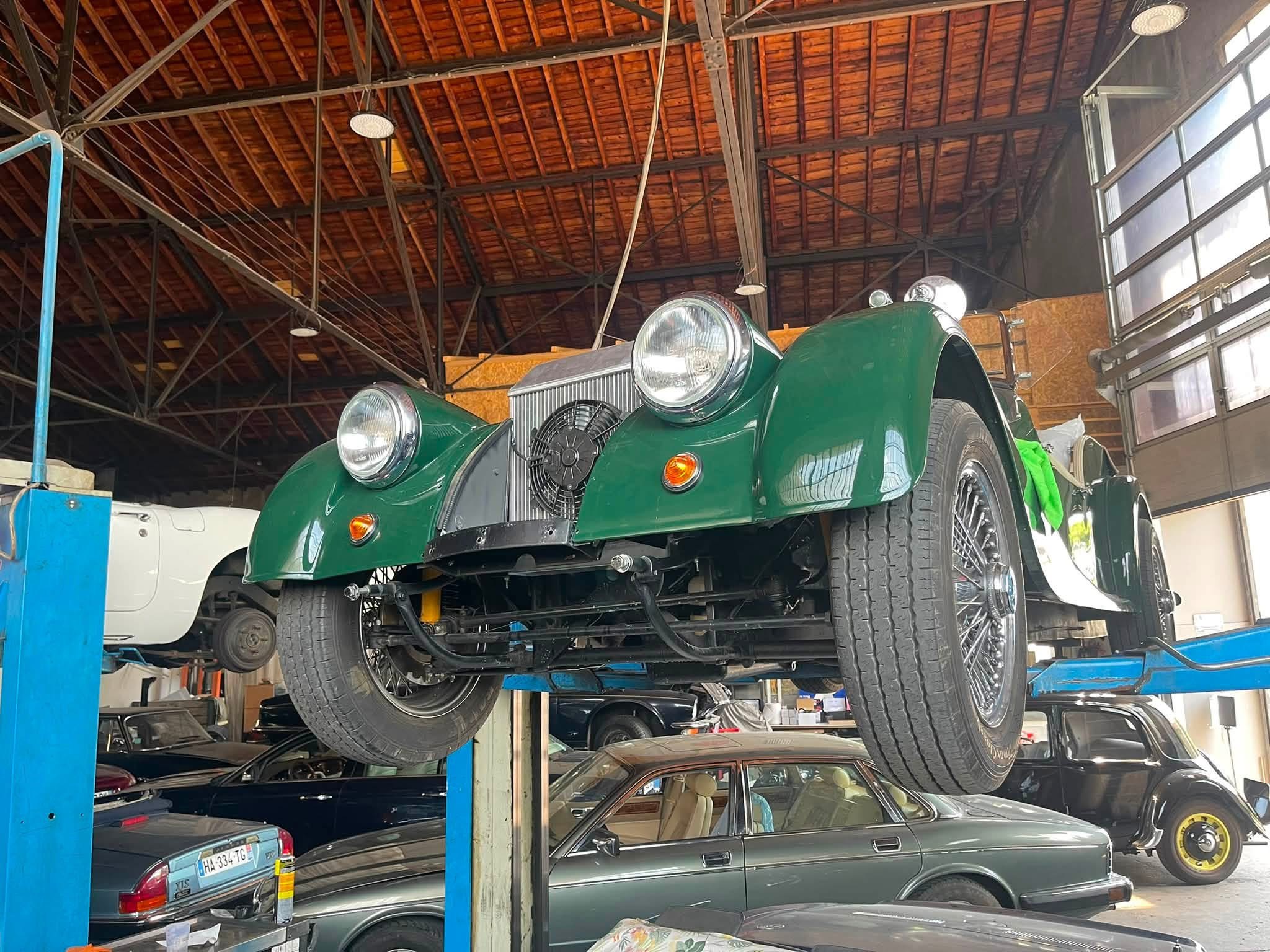

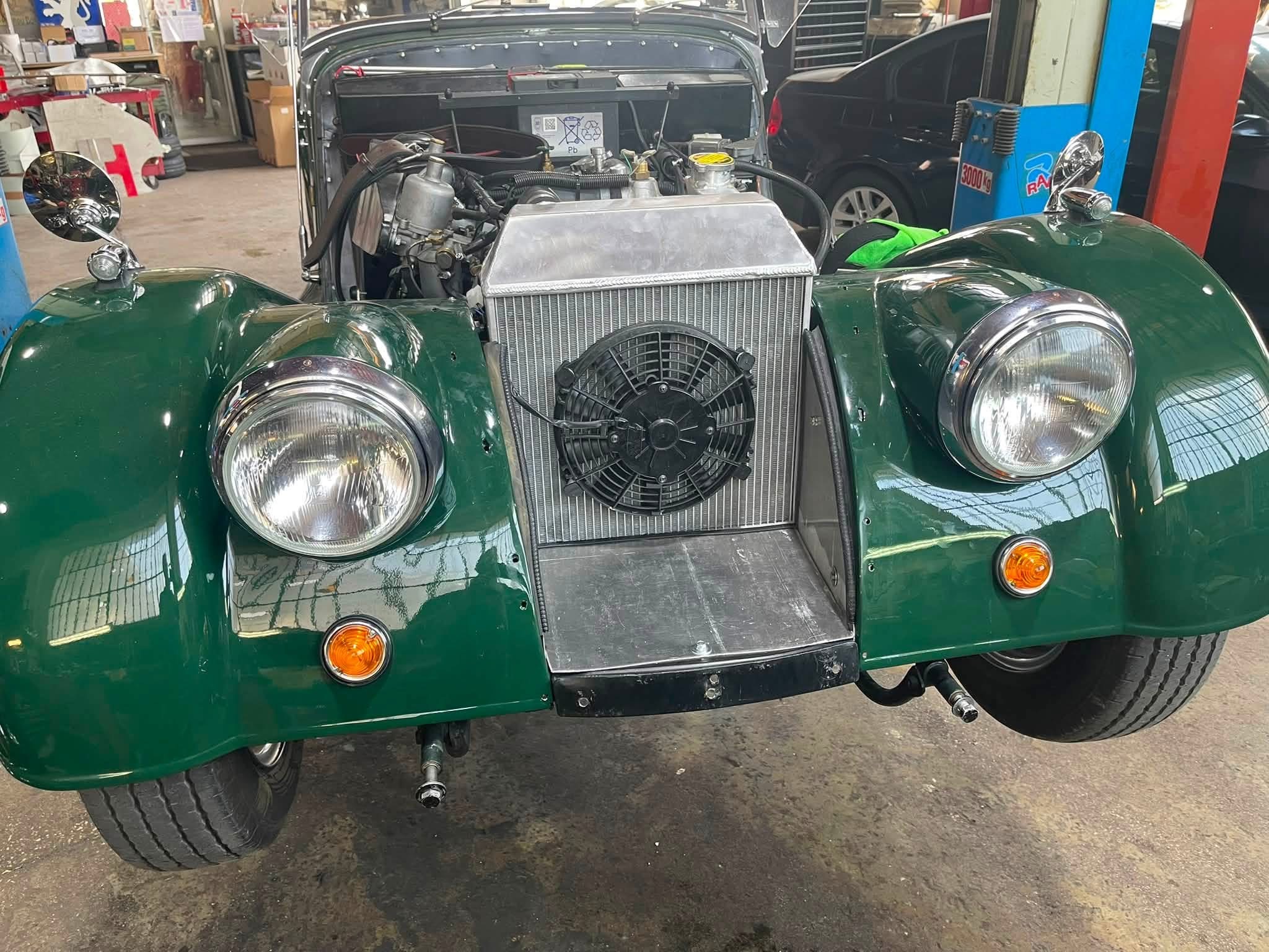

Bon, et bien après contrôle du radiateur, celui ci était en piteux état mais bon, de 1962, un peu normal …
Donc, un tout nouveau et remise en place du ventile additionnel

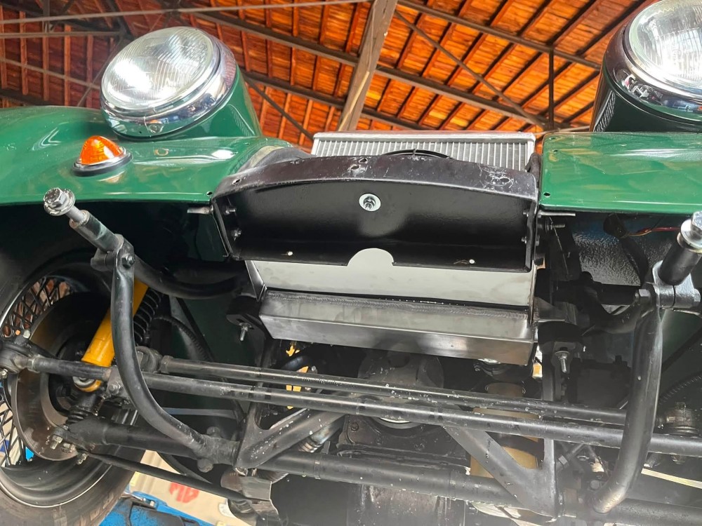

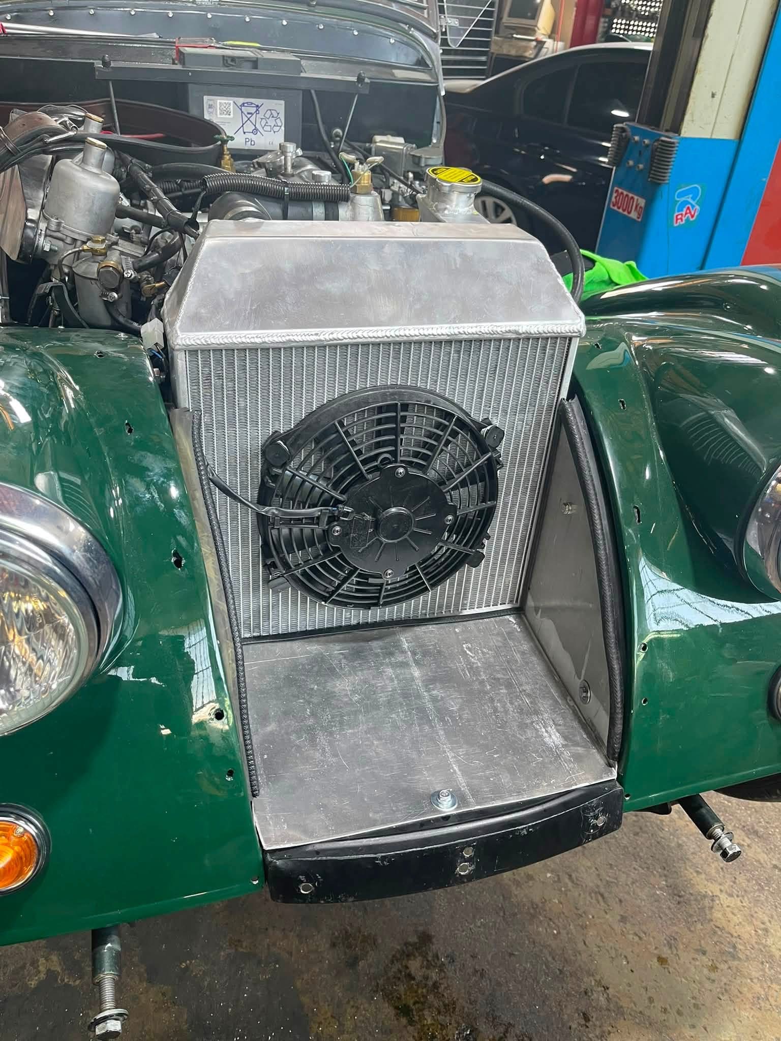

Désolé mais ce n’est pas mon garage, j’aurais bien aimé….
Pour les spécifications :
Radiateur aluminium POUR MORGAN PLUS 4 FOUR +4 2.1L 1954-1968 1967 1966 1965 manuel- commande chez Fmotor 6 par EBay. C’est un professionnel, livraison hyper rapide.
Application and Specifics:
Ø Fit for Morgan Plus 4 Four +4 2.1L 1954-1968
Ø Core size: 325mm x380mm x 62mm
Ø Overall size: 490mm x 480mm x 220mm
Ø Inlet/outlet : 38mm
Ø Meteral: Aluminum
Sinon, modification supplémentaire effectuée, fabrication d’écopes devant le radiateur pour mieux canaliser l’arrivée d’air vers le radiateur.
Test fait ce jour avec 38/39 degrés RAS même en ville, l’aiguille de température reste dans sa zone de confort. Et un plus, le ralenti ne change pas. A température normale, j’étais à 1000 et a chaud quand l’aiguille s’affolait vers le H, le ralenti fleurtait avec les 1300/1400.
Maintenant, il ne bouge plus.
