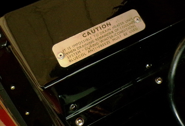

lolo106 a écrit :-- refabrication des autocollants de la boîte à outils sous capot
à quoi ressemblent-ils ? je n'en ai jamais vu...
Messages : 4799
Re: Gros travaux d'hiver
Messagepar 4HP » Hier, 09:28
PhilippeF75 a écrit :à quoi ressemblent-ils ? je n'en ai jamais vu...
Ils sont en photos page 6 du sujet.
Sur ton exemplaire de 1968, il y a de très fortes chances qu'il n'y en ait pas.
Sans doute juste cette plaquette sur la boite à outil comme sur mon tourer.
