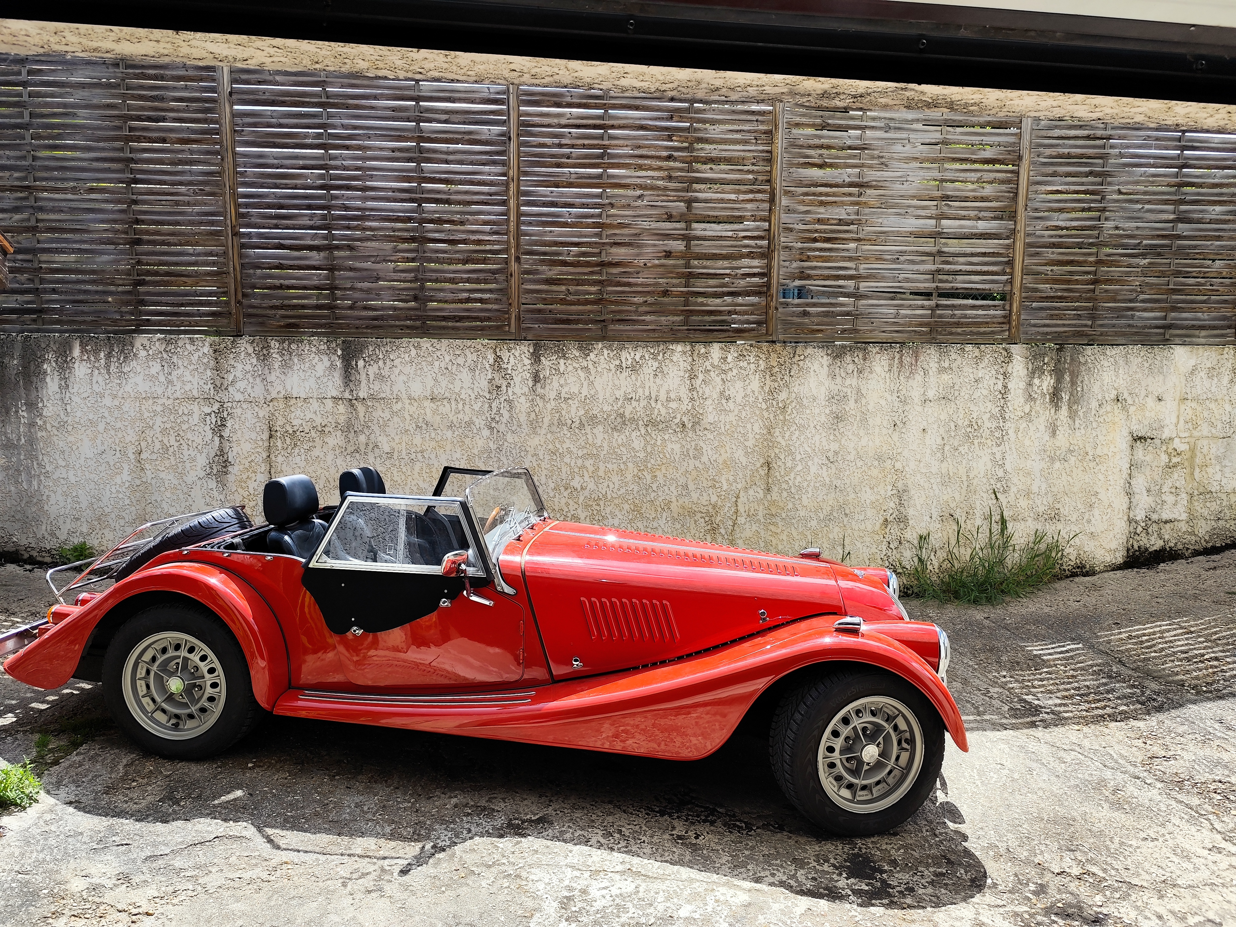

Ça y est ! Elle roule
Je profite de quelques jours de vacances pour m'occuper de terminer les travaux.
Elle est entièrement remontée, tresse de capot neuve, tapis de sol refait à neuf (il faudra que je refasse la moquette arrière).
Réglages moteur fait (avance allumage, richesse au ralenti, ralenti, ...)
Je viens de faire un petit tour pour valider le remontage et le fonctionnement moteur.
Je suis impressionné par les nouveaux injecteurs, la voiture est beaucoup plus souple, rien avoir avec avant où il fallait y aller doucement sur l'accélérateur pour ne pas avoir à coup.
Les passages de vitesse sont fluide en montant ou descendant les rapports.
Que du bonheur.
Maintenant, il faut que je roule pour analyser la richesse en visuel sur l'indicateur AFR. Je pourrais affiner la cartographie pleine charge.
