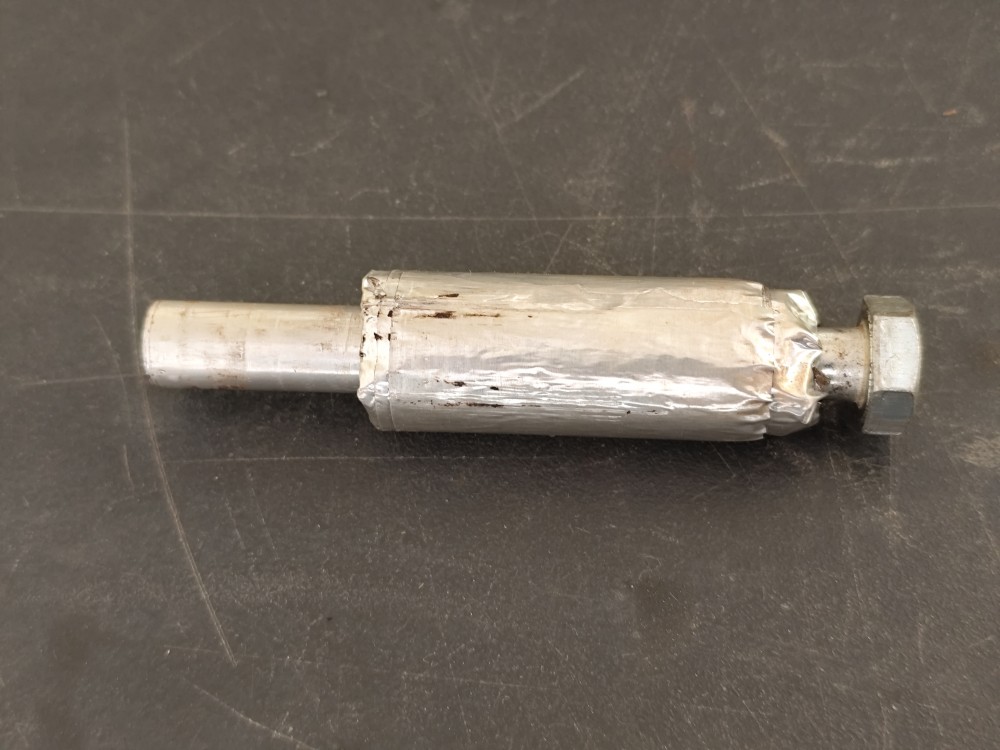

Petite astuce pour ajuster le disque d'embrayage quand on a pas de centreur. Il suffit de le faire soit même, à la MacGiver :mrgreen: . En plus il sera ajusté pile poil à votre assemblage.
Prenez une longue vis ou axe, enroulez dessus du scotch alu aux 2 diamètre correspondant. Résultats, c'est rentré comme Papa dans maman si j'ose dire :D .

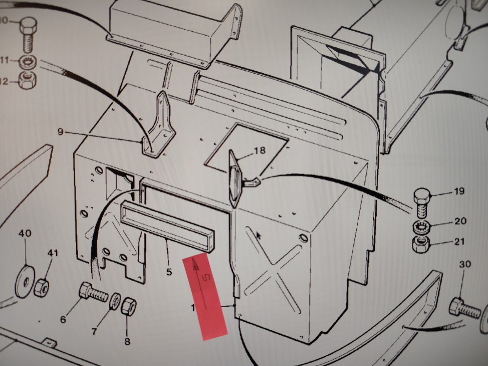

Je parle de la pièce numéro 5 sur l'image ci-dessous
Je ne l'avais pas enlevée pour la dépose moteur.

lolo106 a écrit :Je parle de la pièce numéro 5.....
A
Aménagement intéressant de l'usine, mon 4/4 n'en bénéficie pas, il faut dire que l'ensemble moteur + boite est beaucoup plus petit.
L'installation d'un moteur est toujours un grand moment.
