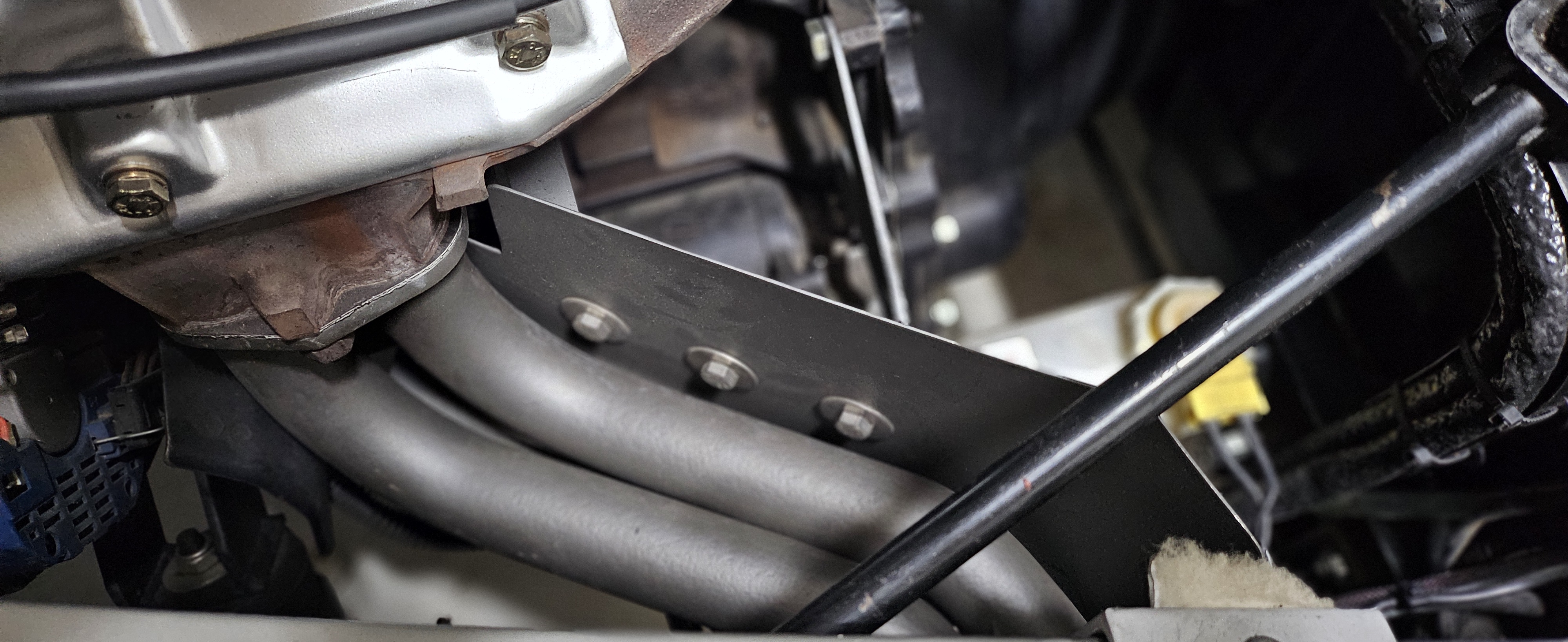

Messagepar enter34 » 25 oct. 2024, 16:51
Bonjour à tous
voilà ma solution une tôle pliée qui passe sous l'échappement et qui canalise l'air chaud dans le trou de l'aile ou passe le tuyau d'échappement.
Cela protège le démarreur et le maitre cylindre.
elogan
Messages : 156
Le bolide : 4/4 Tourer 1983
Ma région : Cote d'Azur
Re: bandes isolantes échappement
Messagepar elogan » 25 oct. 2024, 17:37
Très joli travail ! C'est propre .
On pourrait avoir une autre photo pour voir comment ça tient ?
Merci

elogan a écrit :Très joli travail ! C'est propre ...
Je confirme, joli travail !
Messagepar giuliari » 25 oct. 2024, 19:23
Ah oui on dirait une pièce d’origine!

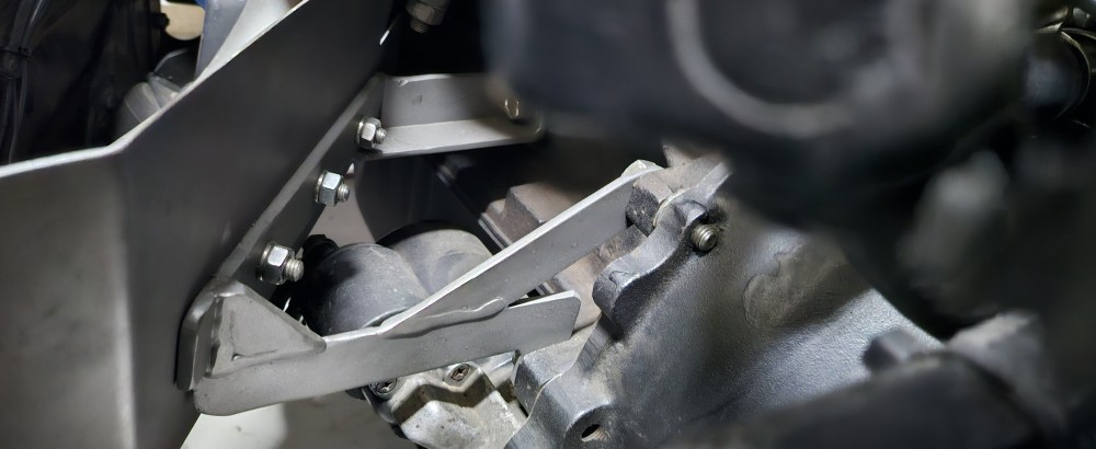

Messagepar enter34 » 27 oct. 2024, 17:35
Pour la fixation j'utilise deux vis qui assemblent la boite à vitesse au moteur et en avant un trou taraudé M10 existant dans le moteur. (les vis de la boite ont été remplacées par des plus grandes). La photo n'est pas parfaite mais ce n'est pas évident de photographier dans un endroit exigu.

Messagepar Rêveur » 27 oct. 2024, 18:03
Bravo.... belles pieces de maintien pour l'ecran!

Rêveur a écrit :Bravo.... belles pieces de maintien pour l'ecran!
Ben, oui, pas mieux, belle pièce, beau travail !

Messagepar Rêveur » 27 oct. 2024, 18:15
Comme je n'ai pas le materiel et les compétences pour souder l'aluminium je me suis contenté de faire des pattes de maintien en aluminium rivetées sur mon ecran pare chaleur (celui qui protège un peu mon alternateur). Ça fait plus amateur mais c'est efficace pour le moment ! :D
