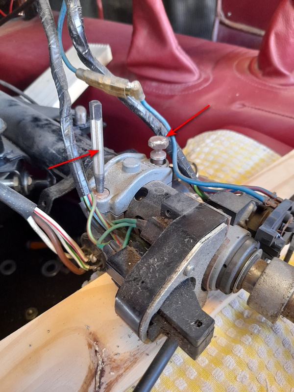

pour déposer le neiman il faut désaccoupler les deux vis de la colonne de direction pour la baisser et avoir accès au deux vis qui maintiennent celui ci sur la colonne, ces deux vis sont des vis sécables c'est à dire qu'au montage à l'usine la partie haute de la vis se casse et ne laisse apparaitre qu'une surface ronde sans prise pour le démontage ce qui induit l'inviolabilité du système, à droite la vis à l'origine avec sa partie tête H, à gauche la vis une fois montée
pour démonter ces vis il n'y a qu'une solution c'est celle de l'extraction avec une queue de cochon comme on peut le voir côté gauche ce qui nécessite un minimum d'outillage perceuse, forêts, extracteur, tourne à gauche et une certaine habitude !!
pour la marque du neiman il faut faire une recherche sur les voitures qui correspondent aux années 2000 car la MMC à l'habitude de monter ce qui se trouve à l'époque ou la voiture est construite, c'est un peu compliqué mais il n'y a pas beaucoup le choix

de mon coté n'ayant pas a ma disposition de queue de cochon je me suis résolu a scier les deux vis en passant une lame de scie à métaux entre les deux coquille. Travail assez fastidieux en ayant bien sur déposé les commodos !
