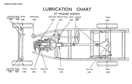

En fouinant sur la toile, j'ai trouvé ce schéma. Peut-être est-il connu de certains. Le voici pour les autres, amitiés, J.

Excellent schéma de graissage pour nos bolides, j'ai le même.
