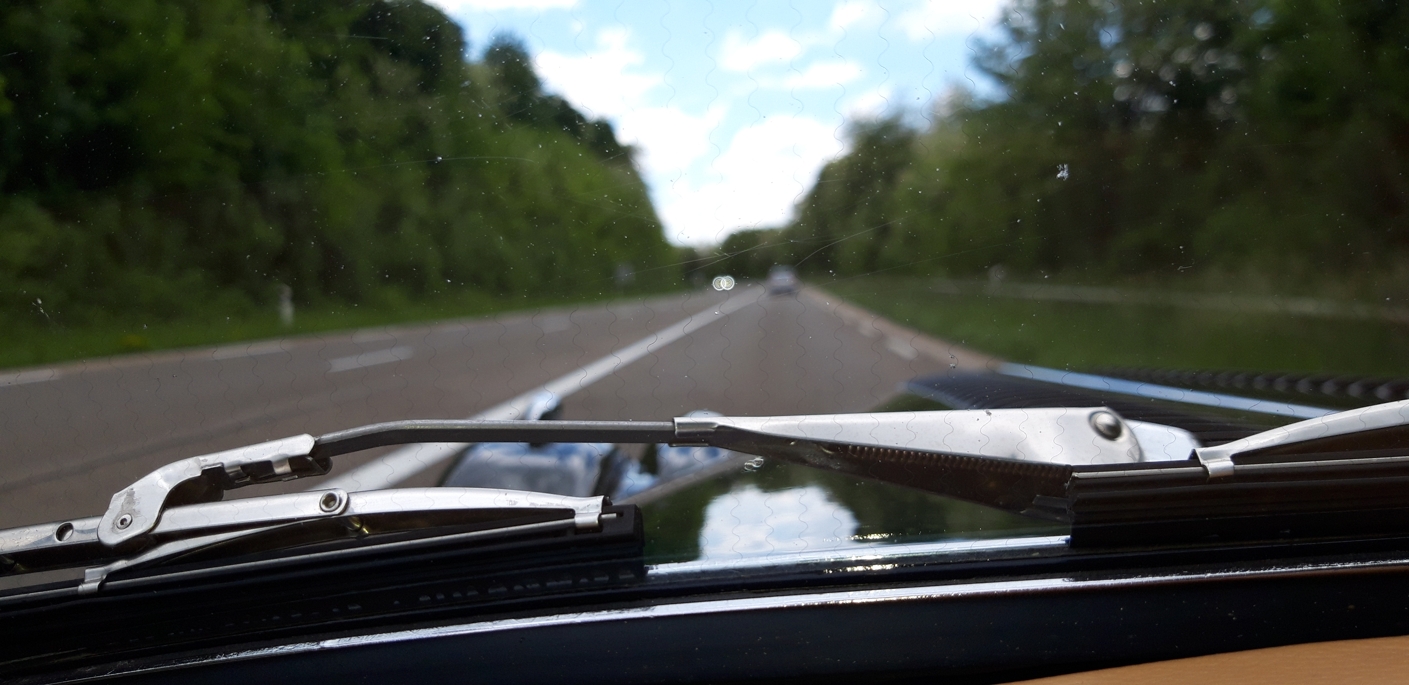

il faut prendre ceux-ci et les recouper ce qui est facile (sur mon Roadster de 2005 ils faont 180mm de long :
balais d'essuie-glace fixation plate (205 mm)
Référence: RE03376
5,00 € TTC
Ils sont moins chers, identique et aussi inefficaces que ceux du réseau Morgan!
Sinon sur le même site tu trouveras ça : balais d'essuie-glace fixation plate gros modèle (210 mm)
Référence:
RE03380
8,00 € TTC
Mais il faut les démonter et les modifier pour obtenir la bonne longueur. J'ai opté pour ceux-ci et les modifiés la semaine dernière, 2h de bricolage pour 3 essuies-glace mais une efficacité redoutable à l'arrivée! les puotos ne sont pas terribles... mais je conduisais!
Avantage supplémentaire on peut ne remplacer que la lame caoutchouc quand elle est usée et elle coute dans les 4 ou 5 euros dans les centres auto....
