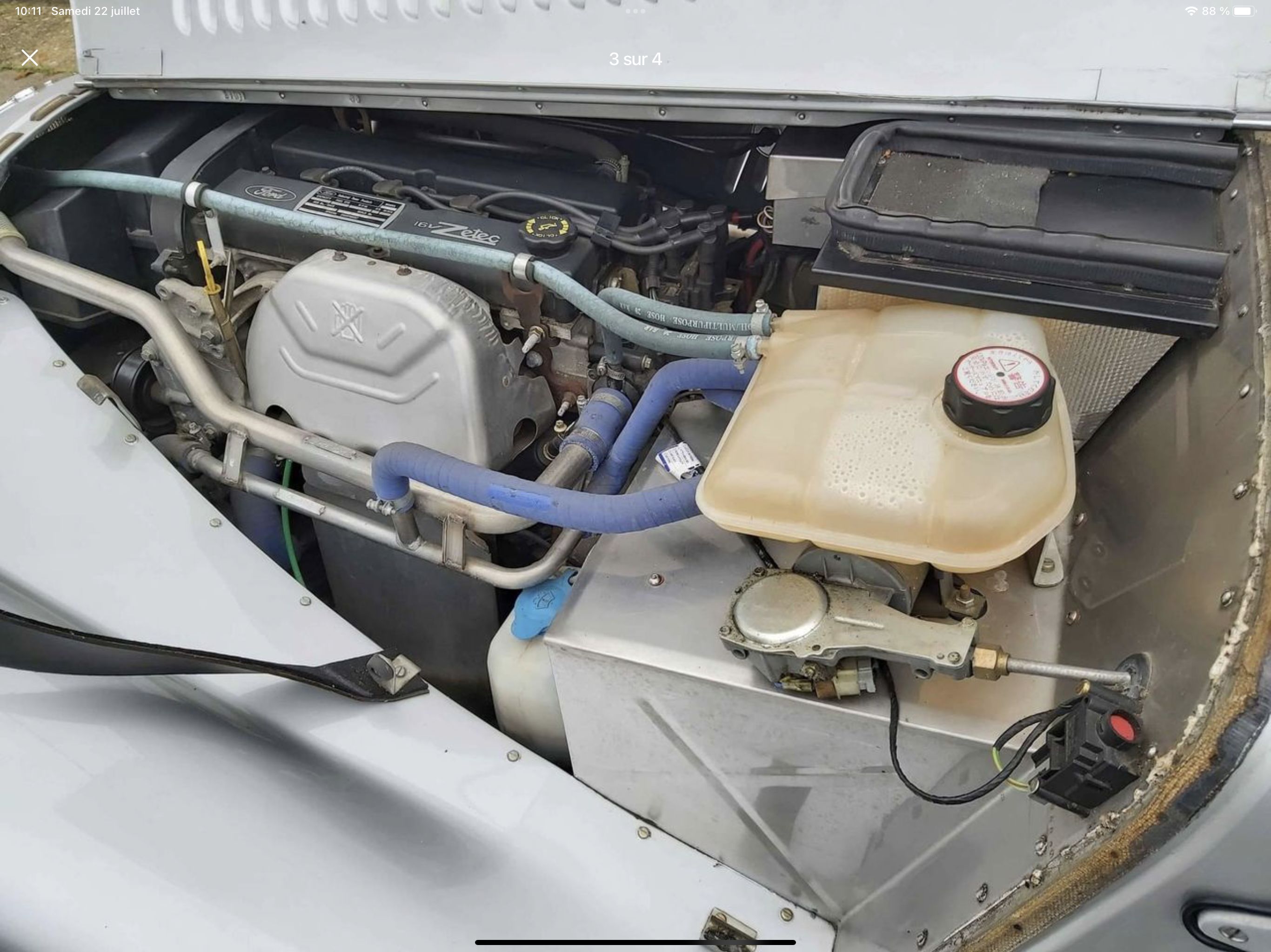

malgré un autre post sur ce sujet, je n'ai pas eu de réponse concernant le montage d'une ceinture de capot sur ma Morgan P4 de 1962. J'aurais besoin d'une ou deux photos claires du montage de la fixation qui maintient cette ceinture sur l'aile (ou ailleurs ...).

tout simple, sur la mienne en tous cas...

Re bonjour au vu de la photo la patte est à l'extérieur du capot et empêche le cuir de frotter dessus, correct ?

LPQSD a écrit :
Philt a écrit :tout simple, sur la mienne en tous cas...
Merci
La patte ou equerre porte le butoir en caoutchouc sur lequel la face interne du capot vient en appui une fois celui-ci en position fermé. Donc elle n'empêche pas la ceinture de frotter sur le capot. Quand la ceinture est en place (vissée sous l'equerre par le boulon de maintien de celle-ci) et que le capot est fermé, la ceinture bouclée, le capot -au niveau de la fixation de ceinture- se trouve pris entre le butoir (face interieure du capot) et la ceinture (face extérieure du capot).
Merci
Merci, tout compris. Pièce fabriquée main ?

LPQSD a écrit :Merci, tout compris. Pièce fabriquée main ?
Pièce d'usine en place sur tous les Morgan depuis longtemps, si tu léves ton capot, tu la verras.
Bonjour LOU01, désolé d'avoir mis en doute tes connaissances, mais oui, il y avait bien cette pièce sur la Morgan en question. J'ai retrouvé des photos d'avant restauration chez le 1er restaurateur. Mais comme d'autres pièces, elles ont été perdues lors de la liquidation du garage ....
J'ai commandé une paire chez Morgan of new england. (BONNET STOP BRACKET PAIR- STAINLESS à $49.95, référence SKU: 600-056A et les pastilles en caoutchouc
