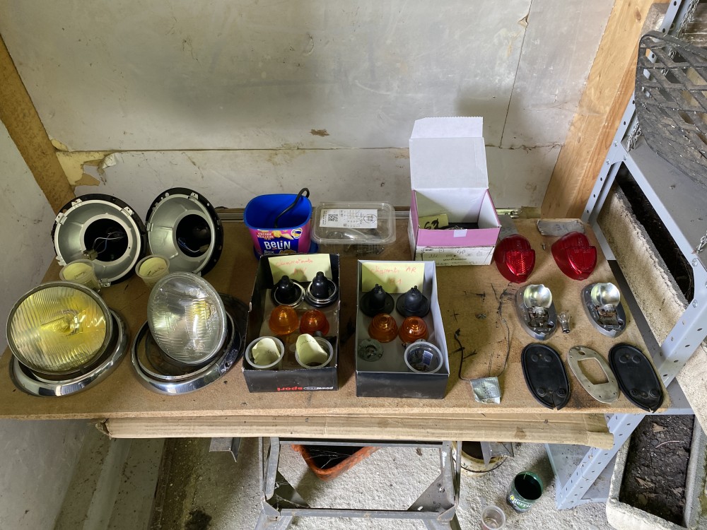

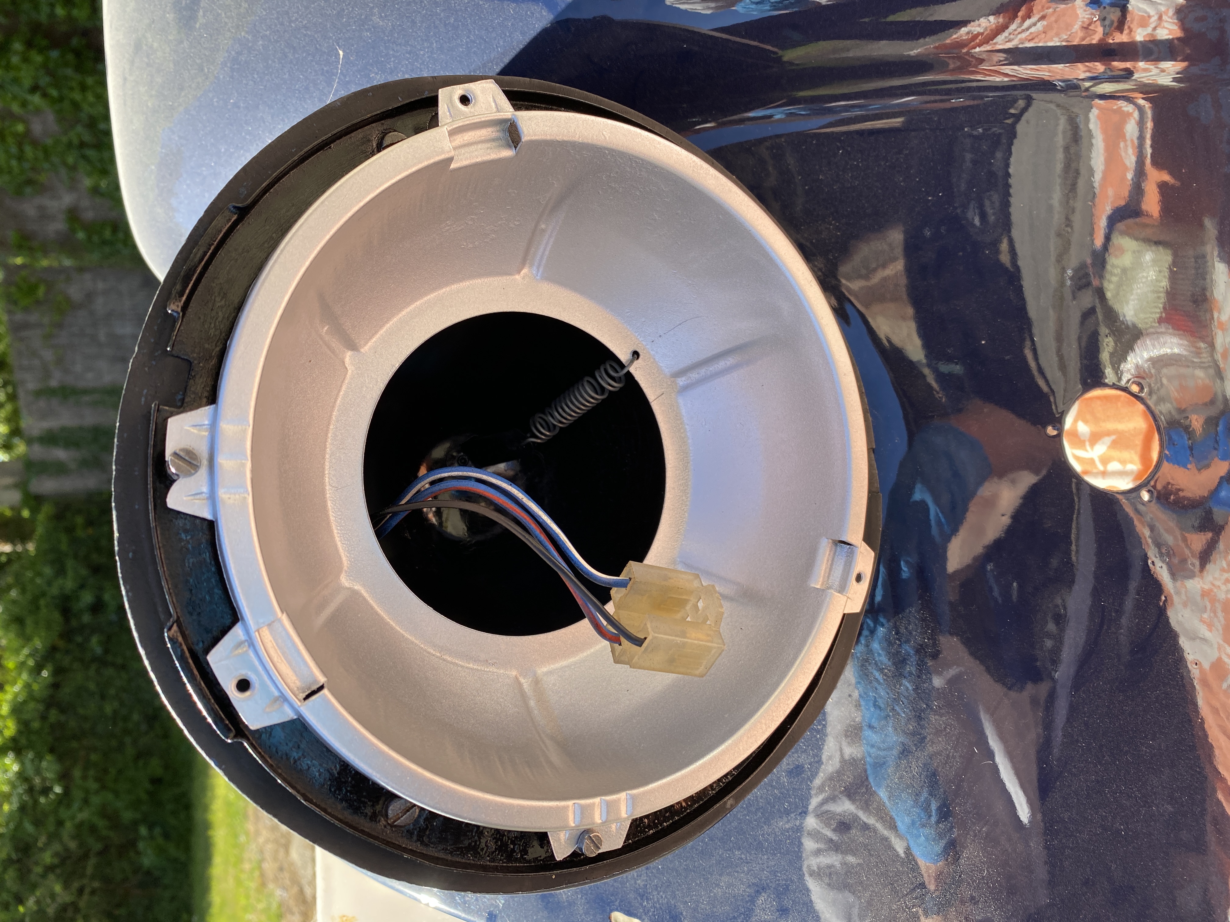

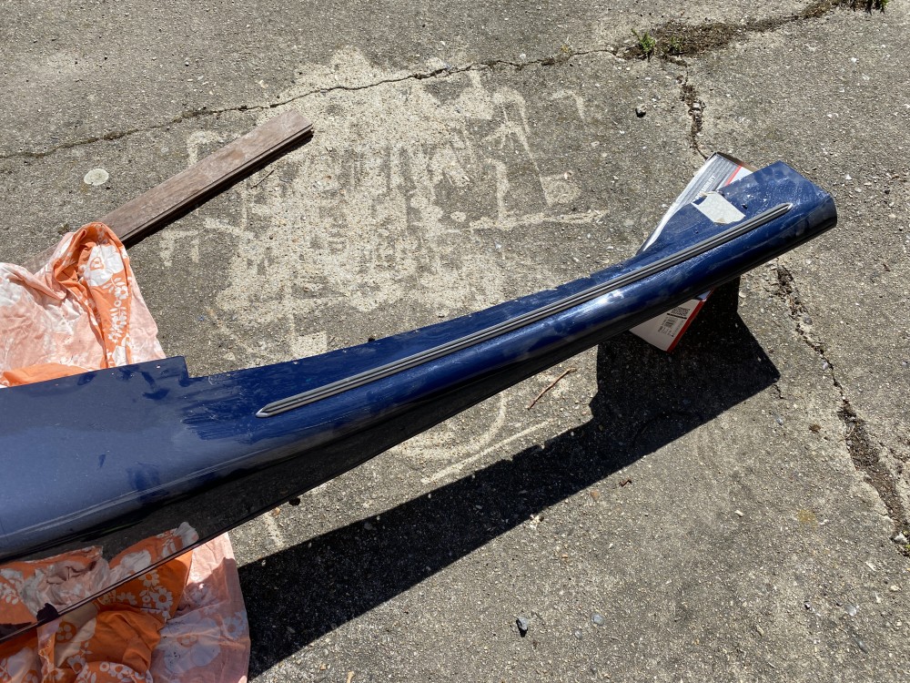

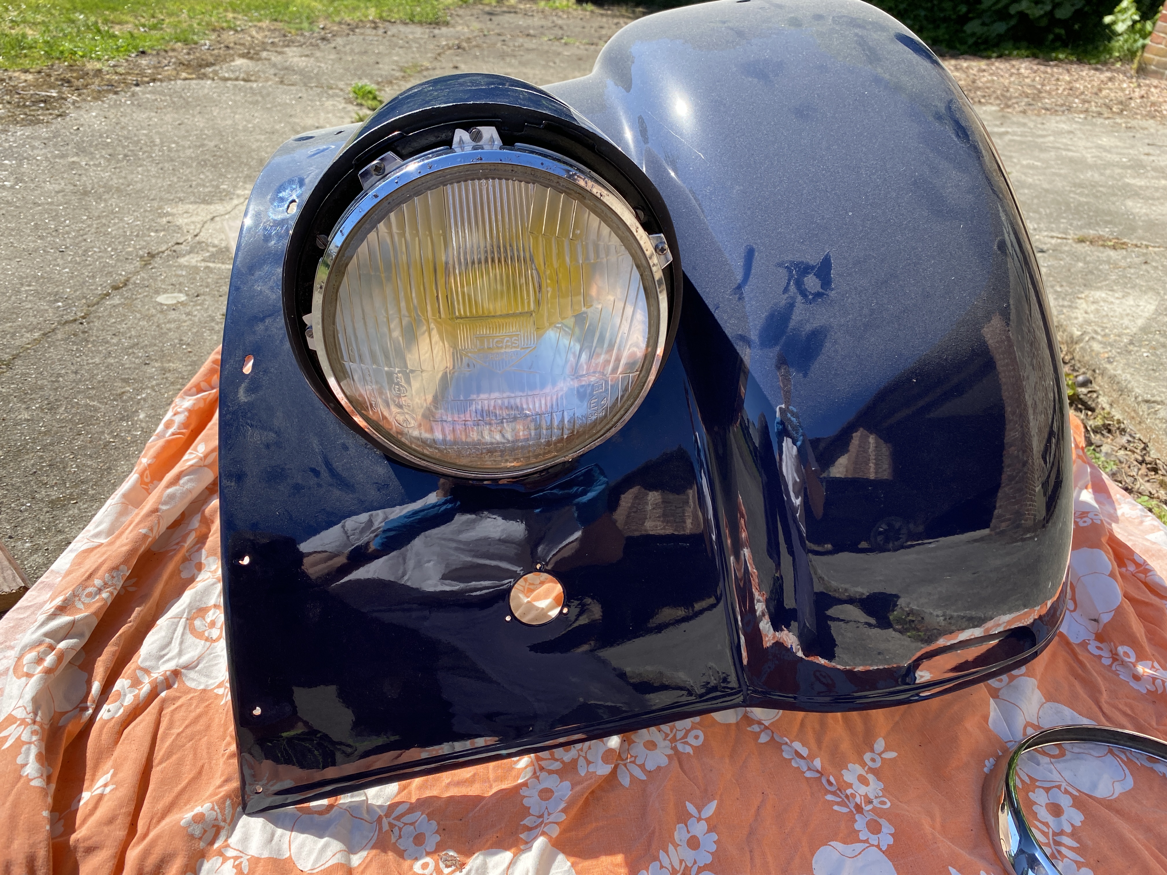

Grosse avancée sur la réfection des phares
Restauration et préparation
Mise en place
Remise en place du « marché pied »
La suite au prochain épisode
