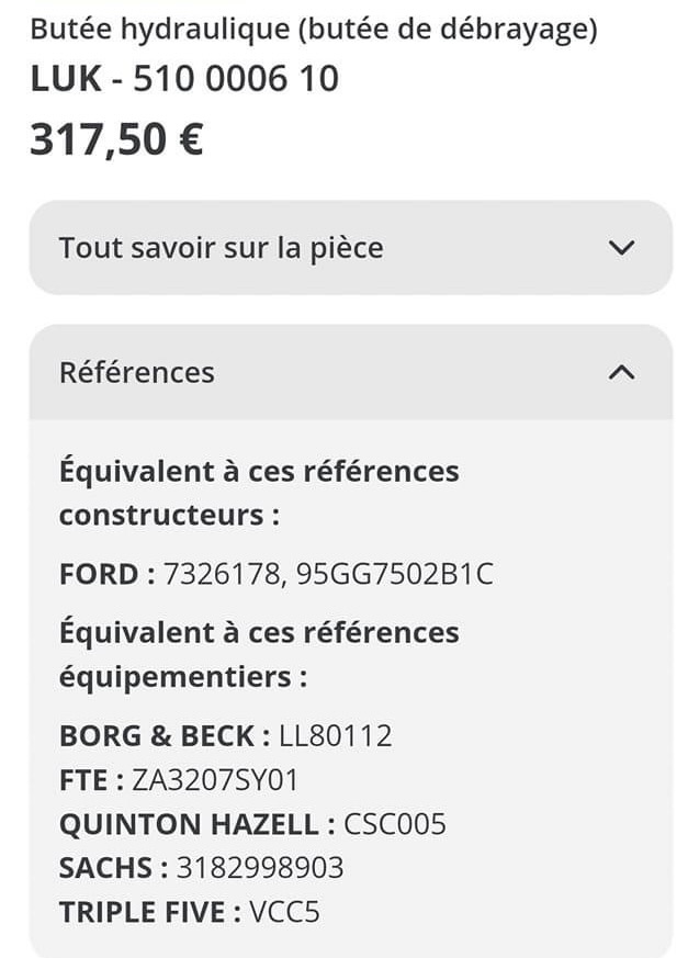

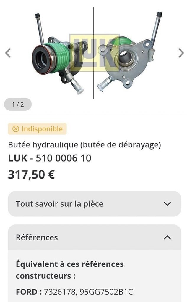

Restons persuadés les copains de la reparabilité ou de la refrabication ,j'avais un dernier espoir d'en trouver une de marque LUK mais espoir vain . En pièce jointe la photo et la référence pour cette marque avec quelques correspondances . Je devais bientôt en recevoir une HS pour l'autopsier et voir comment c'est dedans pour une éventuelle rénovation.
LUK 510 0006 10.JPG (84.54 Kio) Vu 5108 fois

suis en attente d'une HS pour autopsie :lol: Sinon j'ai contacté cette entreprise pour voir si ils la fabriquent toujours
https://www.tinafor.com/clutch-release- ... 80112.html

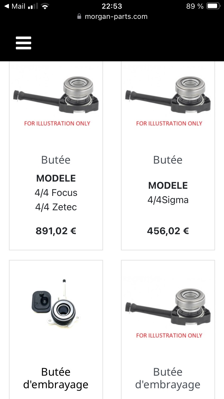

Je ne connais pas la disponibilité mais Morgan Belgique en propose quelques modèles
Et que les possesseurs de Bv Mazda ne soient pas rassurés pour autant
Sur le forum Miata on s’inquiète de certaines disponibilités
Messages : 1375
Re: Butée hydraulique
Messagepar denis+4 » 17 oct. 2024, 23:05
(216.75 Kio) Téléchargé 92 fois
Illisible
Allez voir sur leur site
Hors sujet: à nouveau impossible de transmettre et afficher des documents
