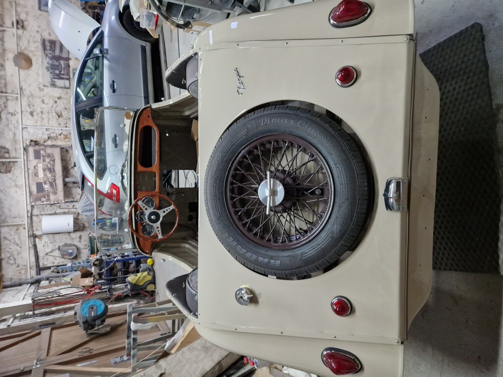

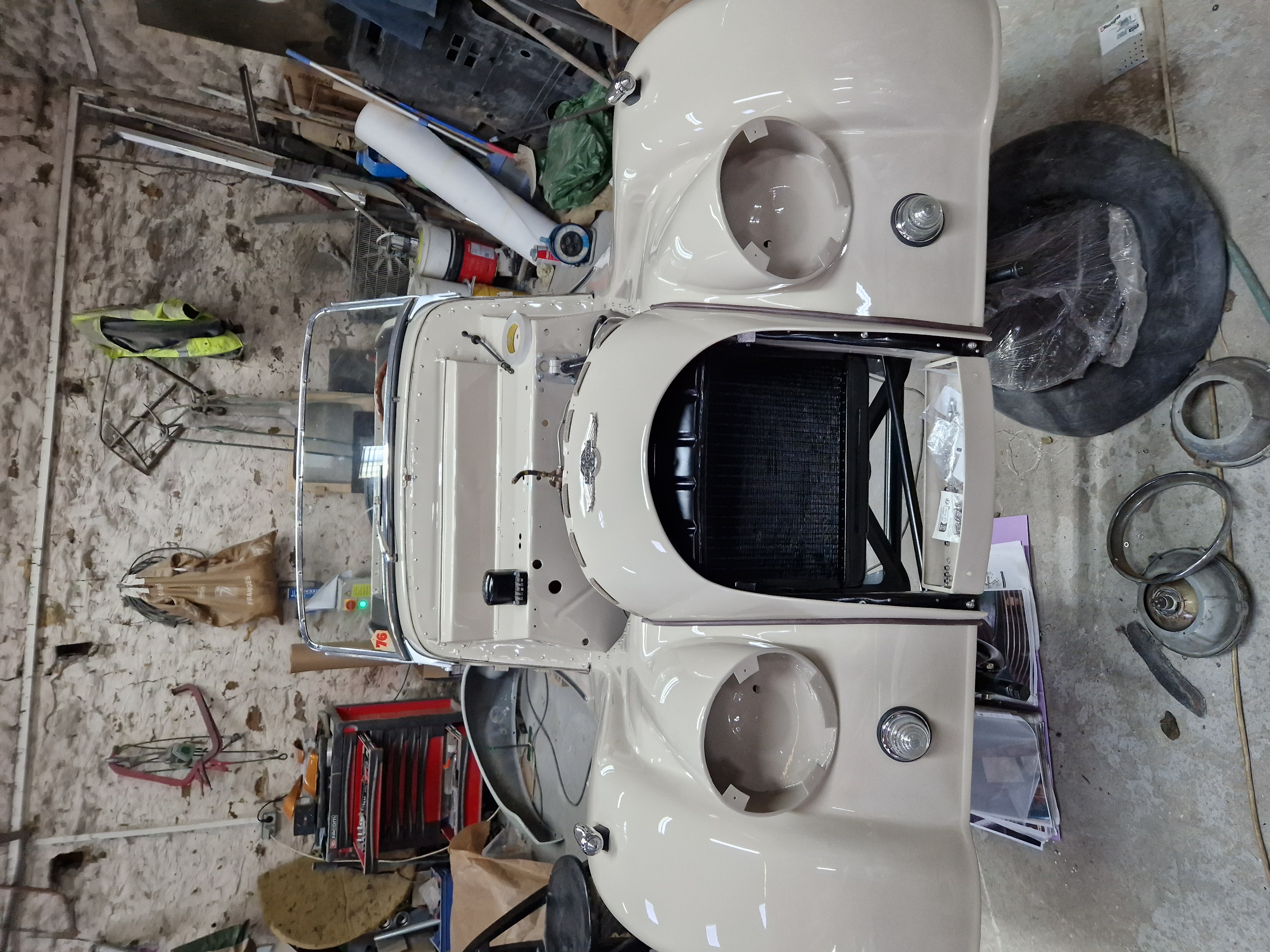

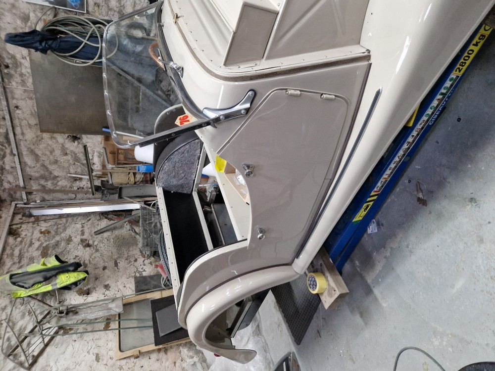

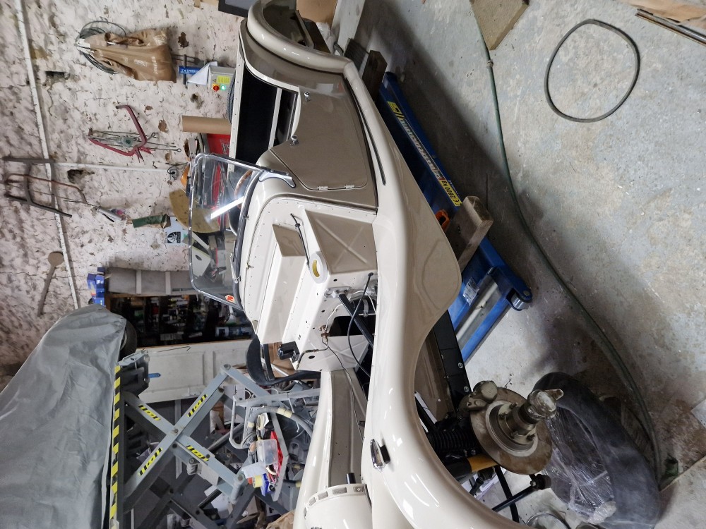

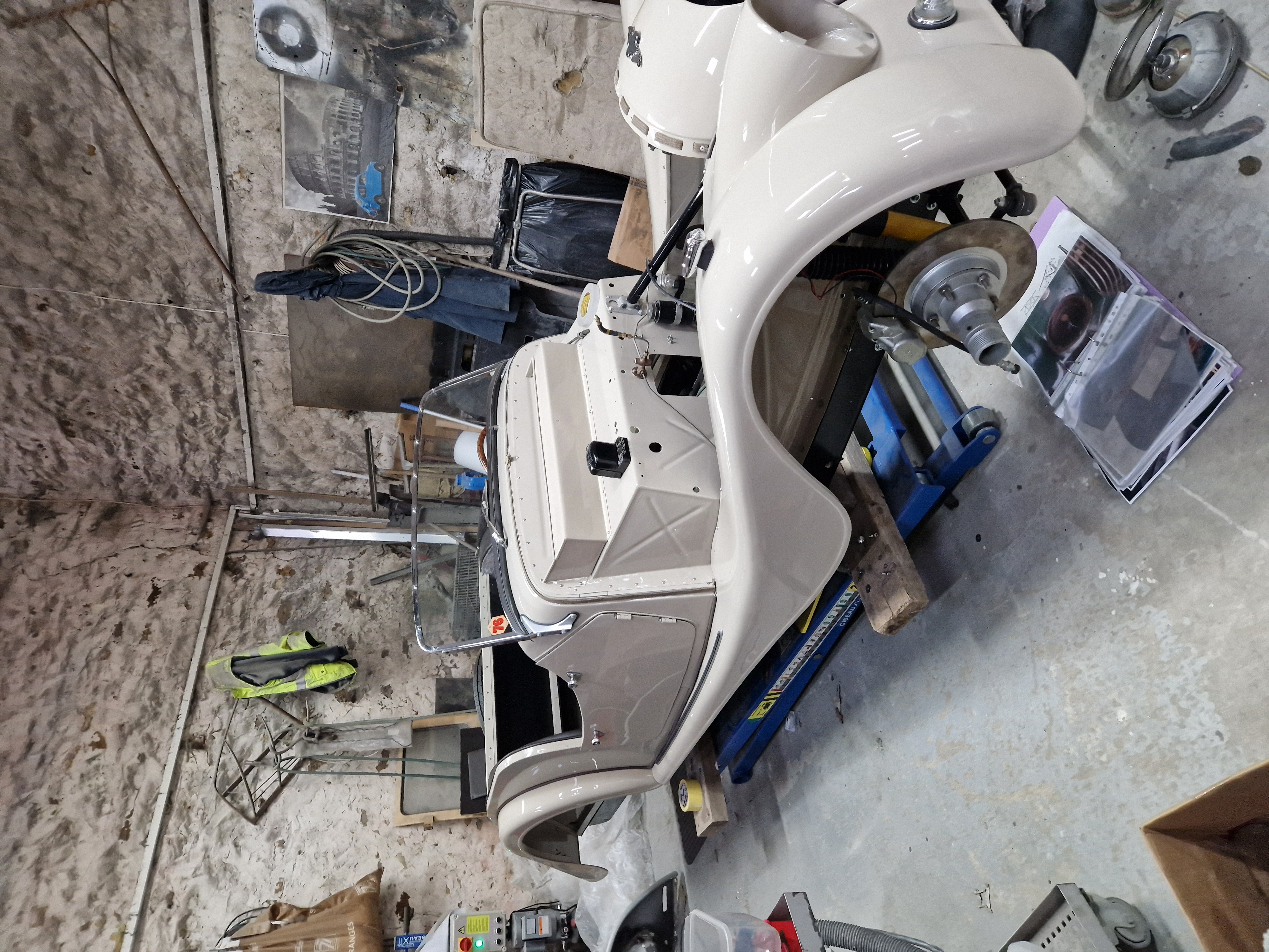

Messagepar FlorenceLCF » 13 janv. 2024, 10:29
Des photos de l avancée du chantier !
Je fais une nouvelle fois appelle à vos connaissances,
La boîte est démontée et tout à été microbillé apparemment moins de dégâts que prévu !
Savez vous chez qui je peux trouver les joints de boîte et la chappe arrière ?

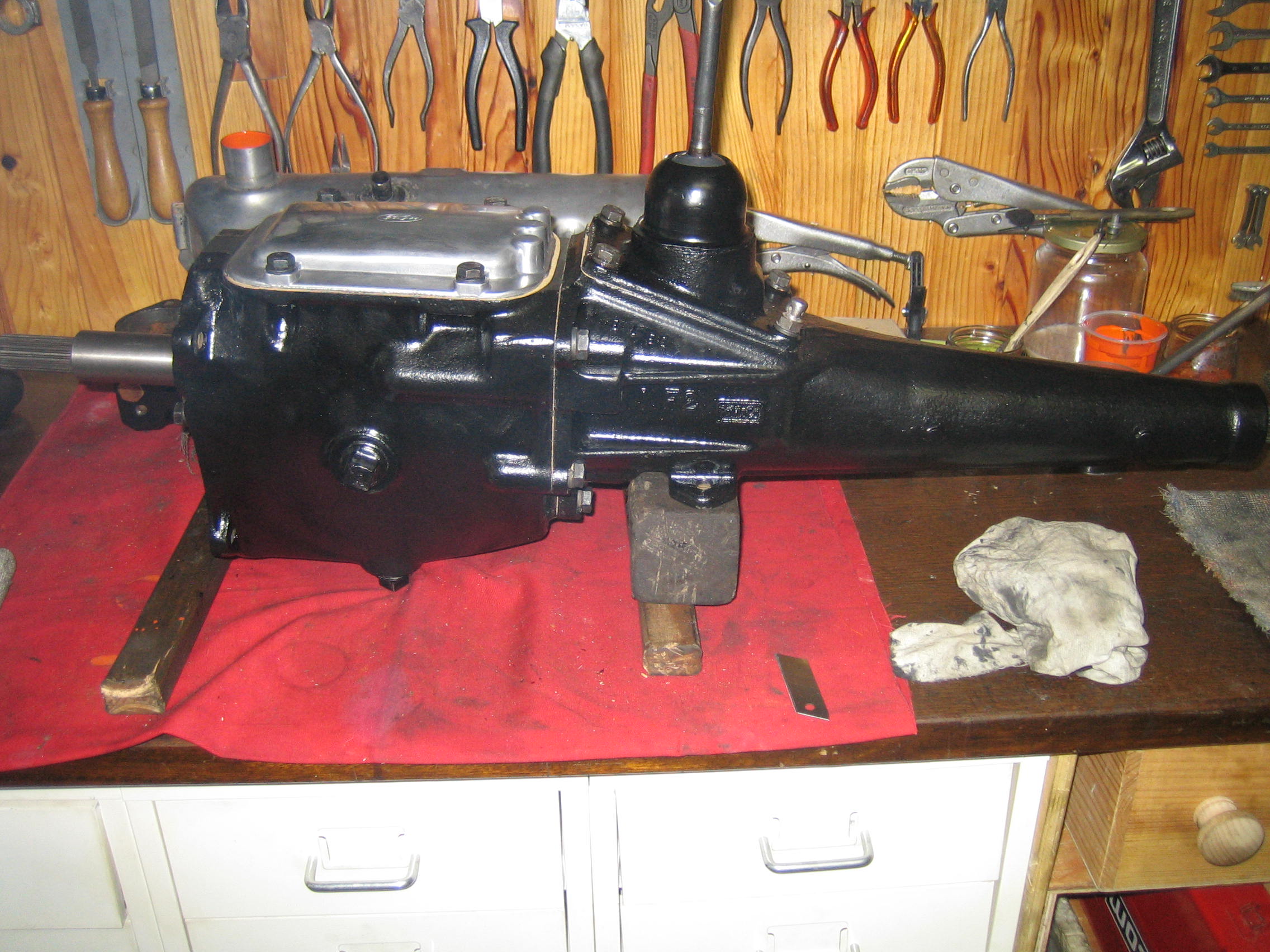

Ça?

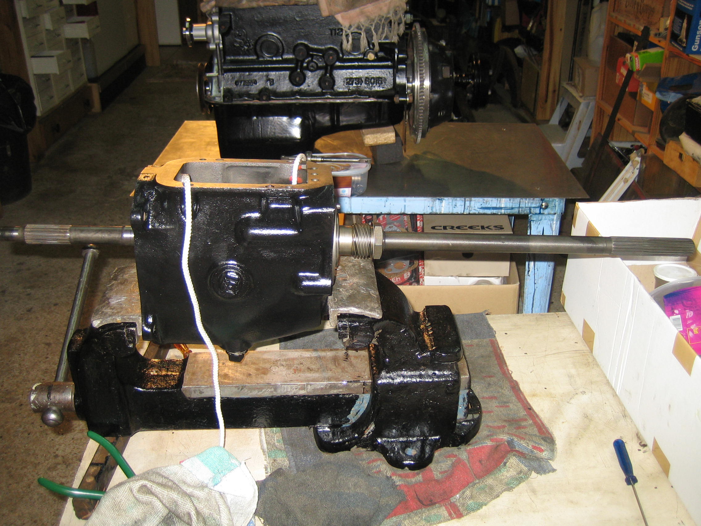

Messages : 8709
Messagepar LOU01 » 15 janv. 2024, 21:00
FlorenceLCF a écrit :En fait c est la pièce qui rentre dedans et va à l arbre de transmission dont j ai besoin.
D'après ce que tu décris, ce serait l'arbre à droite sur la photo, si c'est cela, cette pièce est l'arbre secondaire, c'est lui qui est dans le carter arrière de la boite de vitesse et sur lui que se raccorde l'arbre de transmission.
