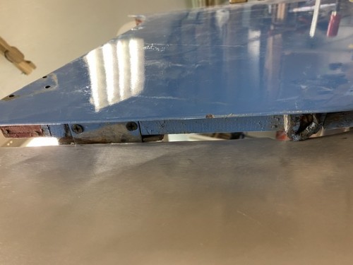

Voilà 2 autres photos

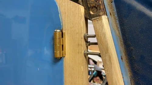

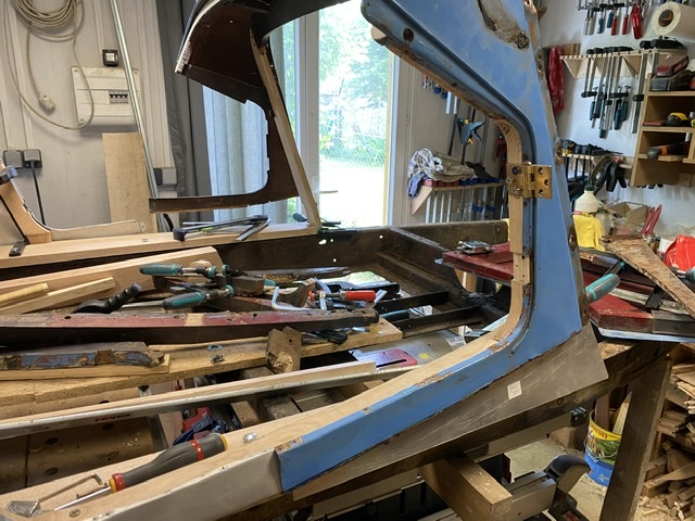

Merci pour tous vos conseils pour la porte!
Après un passage de Simon pour avoir un 2ème cerveau, on a :
- tailler le caoutchouc tout pourri de la porte qui frottait
- retailler le hinge post pour enfoncer plus les charnières : 2mm en bas et 4mm pour la charnière haute
Cf photos
Ba la Ça passe bien!
En parallèle, Simon est revenu avec un 15degres d’angle pour le pare-feu. Comme moi j’avais 19 sur la caisse et que je mesure un 17,5 sur les fishtail neuves. Ba devinez quoi? On va ramener le pare-feu dans l’atelier... (pour ceux qui ne s’en doutent pas, l’atelier est au fond de mon jardin et le seul accès est via ma maison ( porte d’entrée, salon tout ça tout ça...)). A minima le montage fonctionnel de la porte me dit que je suis pas mal mais bon ça serait con que ça ne passe plus le jour où on met le pare-feu ^^

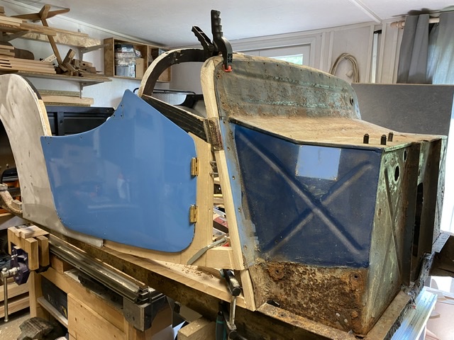

Voici les dernières news :
J’ai finalisé le côté passager grâce à l’arrivée du pare-feu qui m’a permis de validé un angle de 18,5degres entre le châssis et le pare feu. Je vais donc pouvoir attaquer le côté conducteur :)

Messagepar mat3883 » 25 juin 2020, 10:55
Ca commence à devenir bon!
J’ai fait le rocker côté conducteur et je suis maintenant dans la phase merdique de l’ajustement des 5pieces pour ajuster la porte :roll:
Il faut que j’arrive à faire une translation parallèle au latch post et je devrai être bon (le coup des cales sous les charnières devrait peut être suffire ?)
A suivre...
