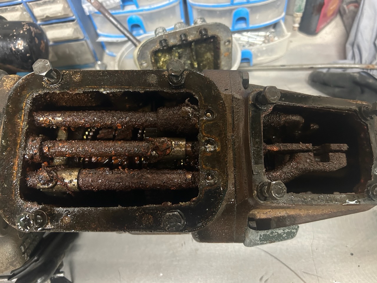

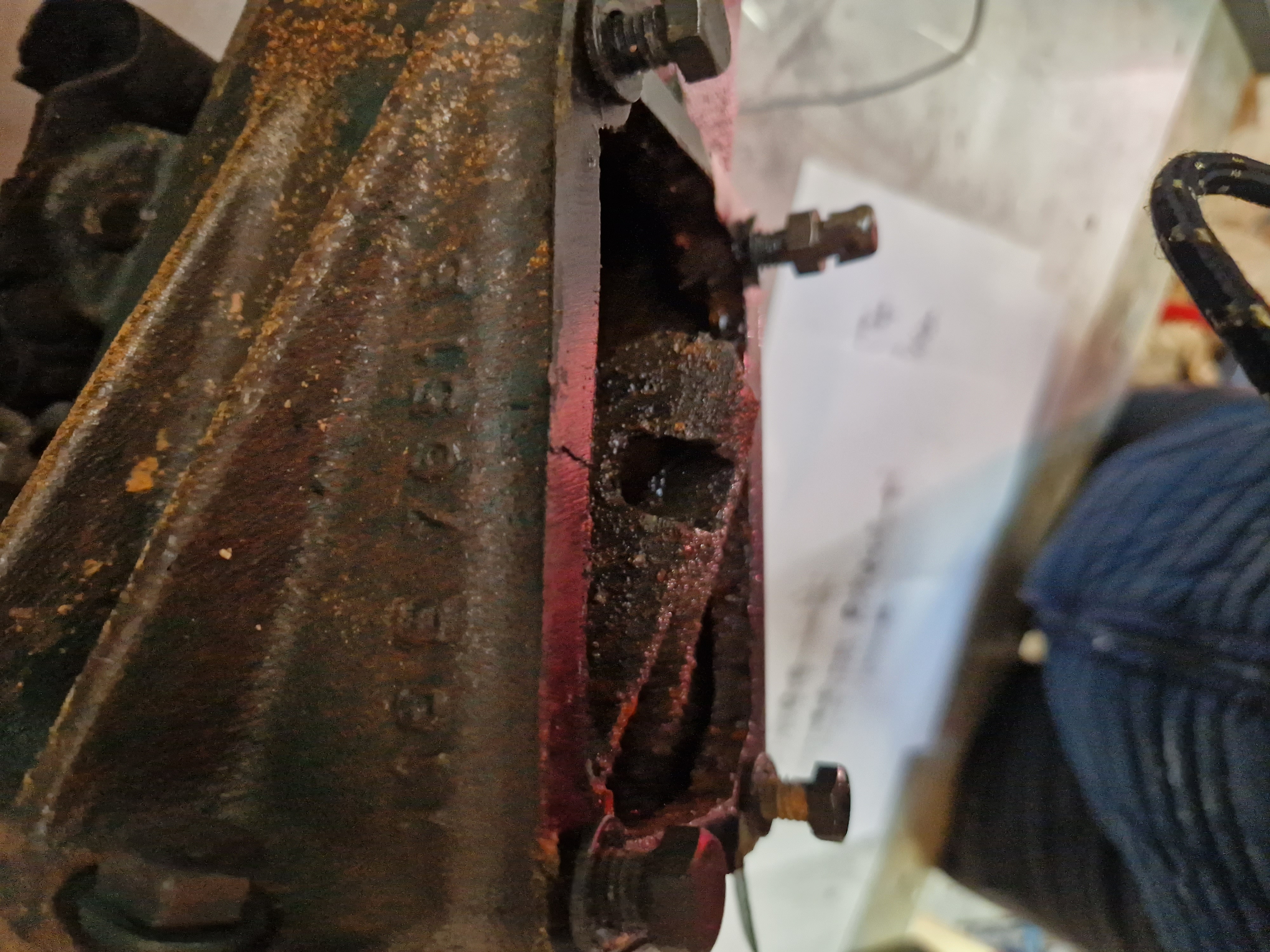

Pour finir la journée photo de l interieur de la boîte.

En effet, l'aspect n'est pas engageant.
Les guides sont oxydés?
Qu'il y a-t-il sur le 2ème verrouillage (trou du milieu au centre droit)?

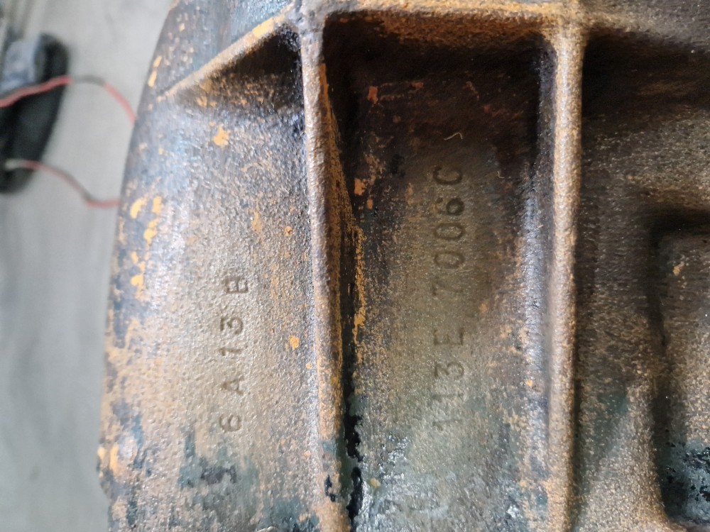

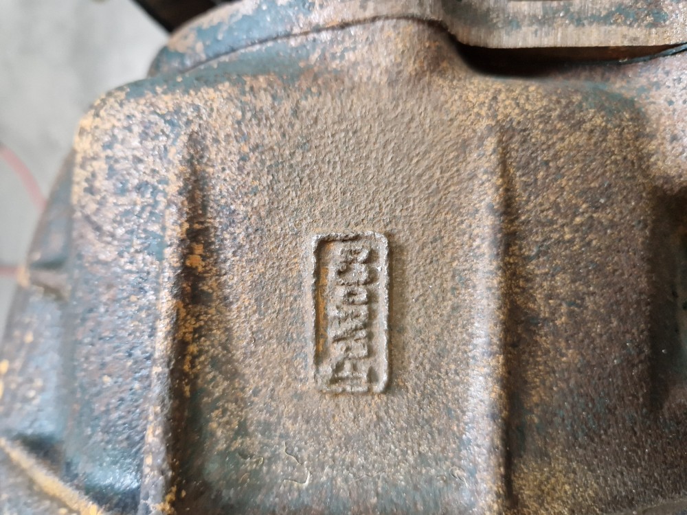

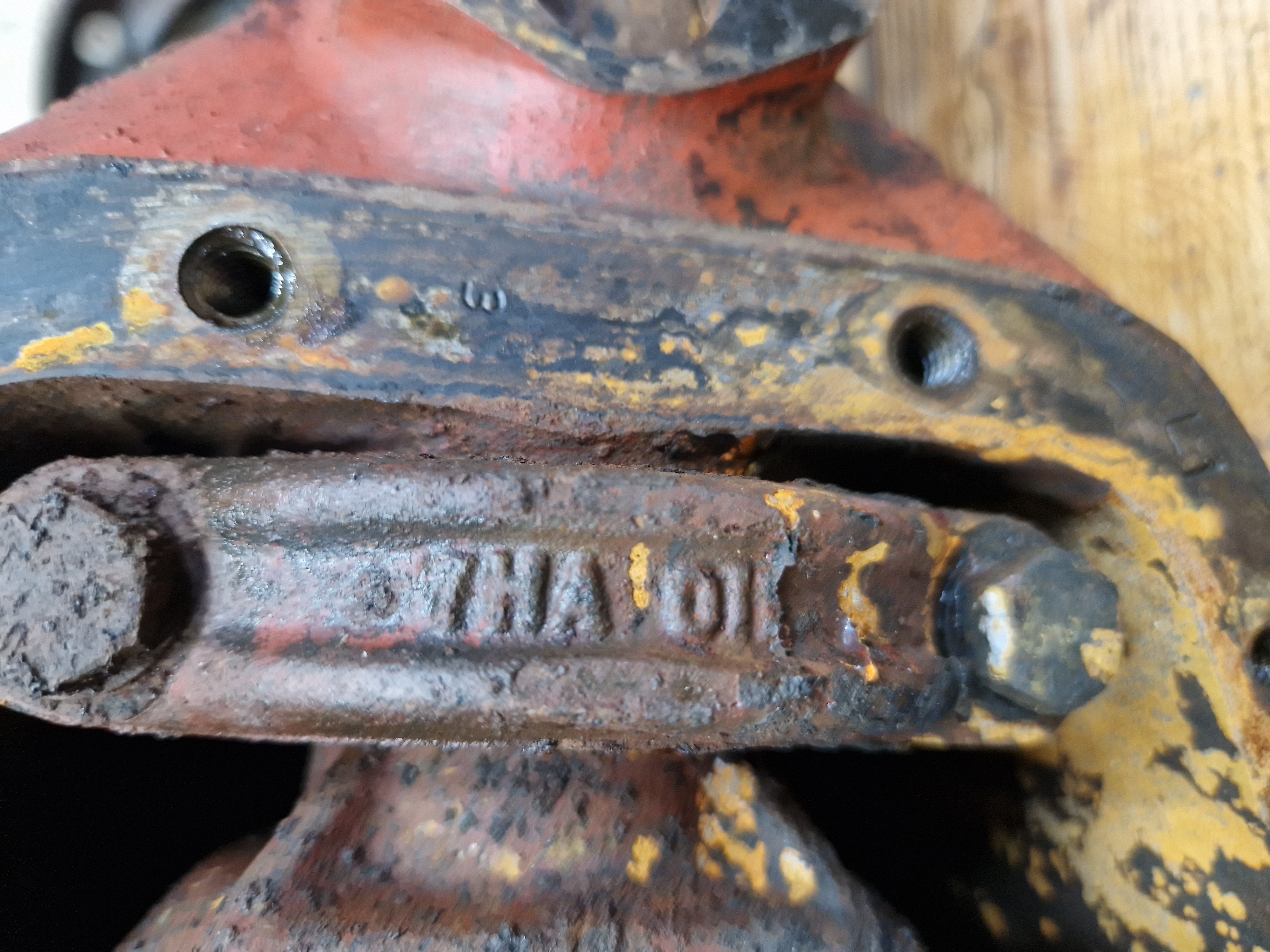

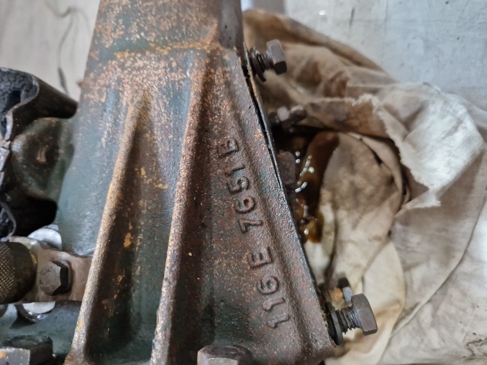

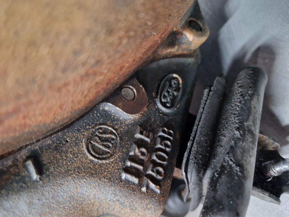

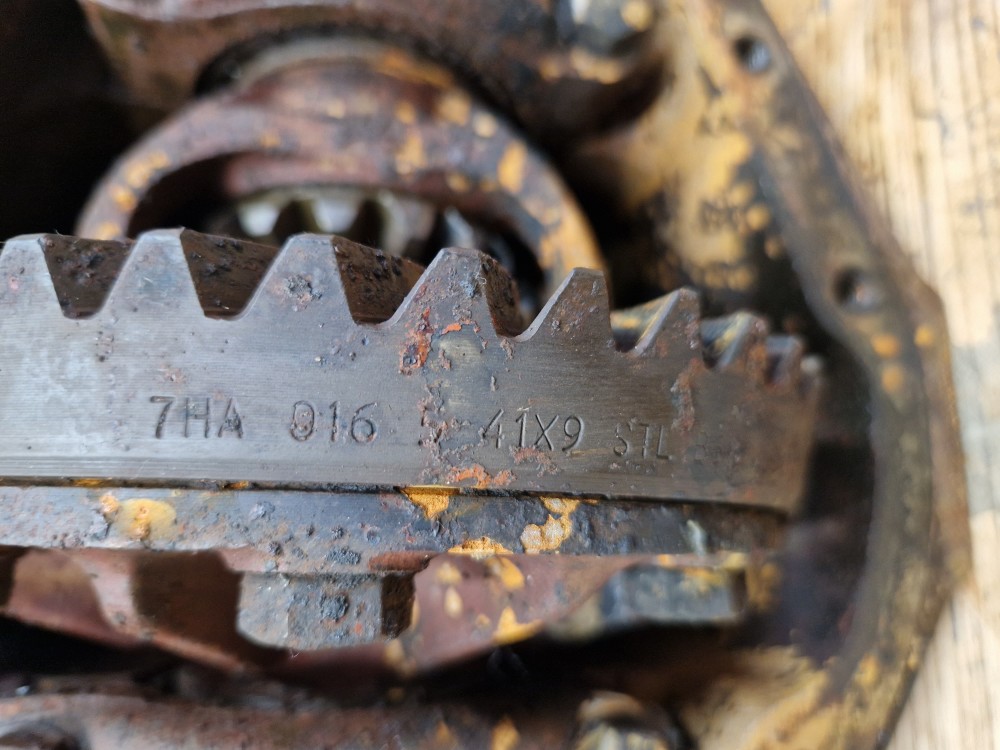

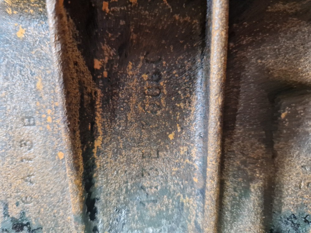

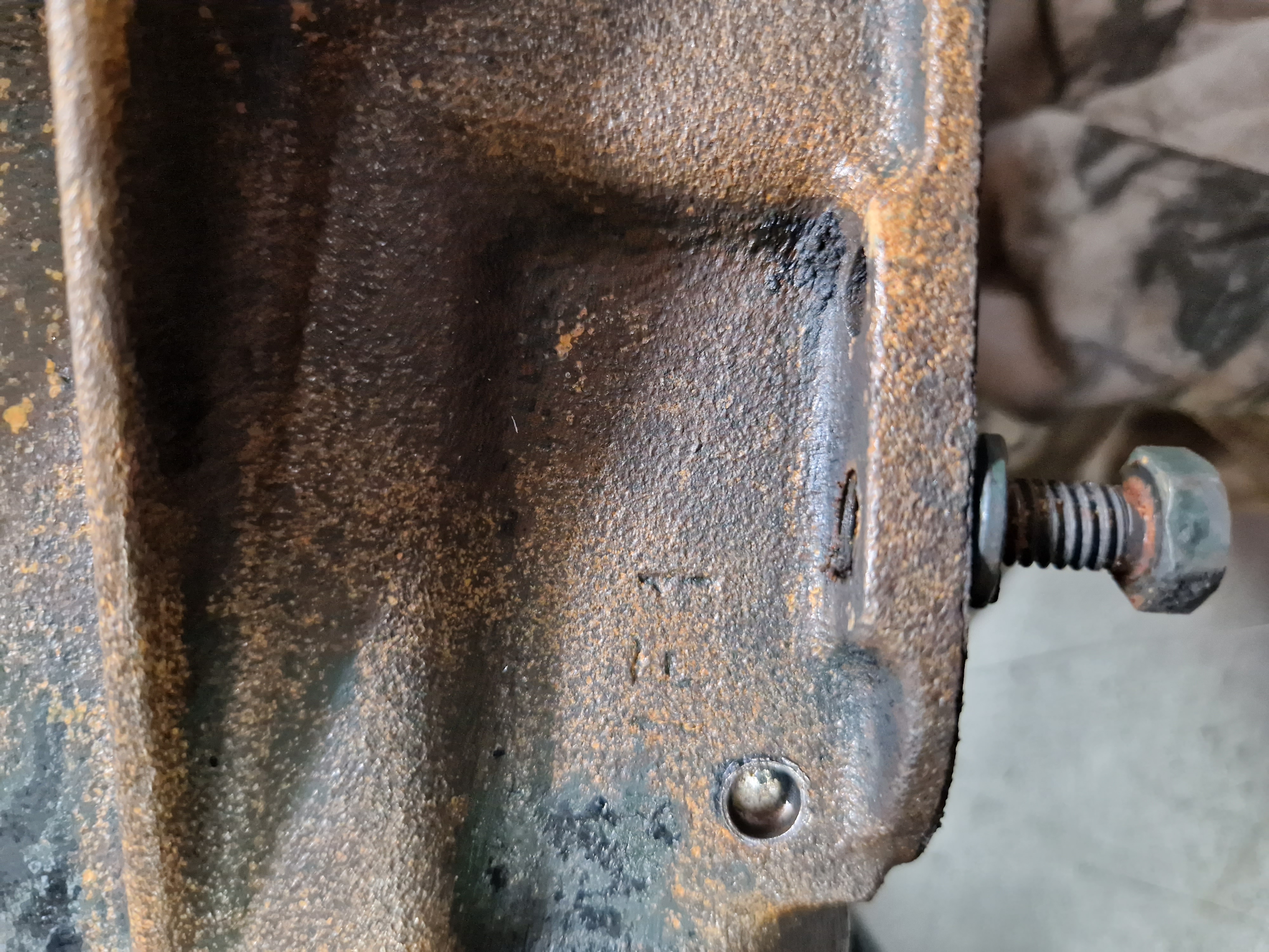

Voici les références que l on a pu trouver sur la boîte.

- Messages : 4754
Merci Florence, ces références devraient être utiles.
Il semble bien que les dents de la couronne du pont soient piquées.
Papier de verre fin ou microbillage comme propose Lolo106 pour voir si c'est profond.
Ton essieu arrière doit être le même que le mien.
