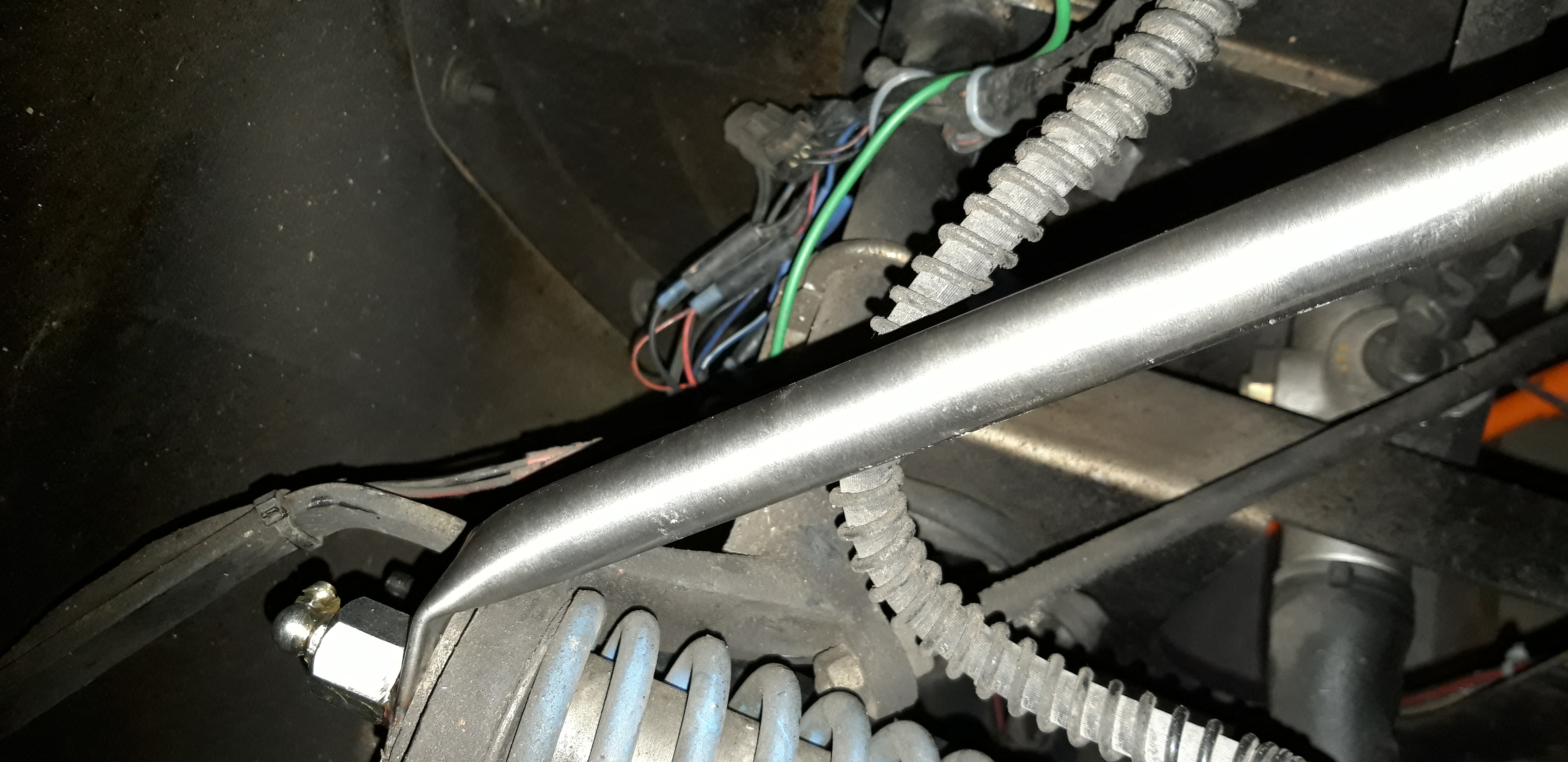

- Messages : 4600
Re: Morgan Plus 4-2 bicolore
StAulaire a écrit :J'ai bien compris que la mise en place de tendeurs raidisseurs sur l'avant apportait un plus à la voiture (d'ailleurs c'est une option que proposait Morgan) et que les barres anti-trump n'ont pas d'intérêt sur une plus 4 limitée en puissance. Au moins un point de clarifié.
J'ai identifié toutefois qu'il y a des tendeurs classiques et des tendeurs inox (2 fois plus chers).
J'aurais tendance à préférer l'inox pour sa durabilité dans le temps mais à ma connaissance l'inox est moins rigide. C'est peut être un plus cependant en cas de répercussion d'impact sur le chassis ?
Le montage semble par ailleurs simple si j'ai bien compris, juste un trou à forer dans le chassis, à moins que Morgan l'ai peut être déjà prévu puisque c'était proposé en option.
Quels sont vos avis respectifs ?![]()
Barres anti-tramp pas anti-trump!
Les raidisseurs nécessitent de percer 1 trou de chaque côté, il n’est pas prévu dans le châssis. ( penser à mettre un anti-rouille sur le perçage)...
J’avais pris les barres chez Bobin, en inox avec la visserie 80€ en 2020... aujourd'hui les prix ont un peu explosés!.... un bon bricoleur peut facilement les fabriquer lui même....
Sur les photos ci-dessous on voit les points de fixations haut et bas et le perçage réalisé....

Je pense effectivement que ce type de barre en inox est assez facile à réaliser par un bricoleur.
Est-il possible de connaitre le diamètre extérieur de cette barre ?
Sinon existe-il déjà un plan dans un lien quelconque ?
- Messages : 4600
lolo106 a écrit :Je pense effectivement que ce type de barre en inox est assez facile à réaliser par un bricoleur.
Je viens de me coucher a côté du Roadster...(on ne recule devant aucun sacrifice) : diamètre de la barre inox entre 18 et 20mm.
