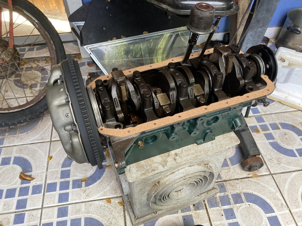

J'ai repris doucement. Après révision de la culasse et un rodage de soupape du fait d'une faible compression sur un cylindre, j'ai décidé tout compte fait de sortir le moteur pour réviser le bas aussi.
Bien m'en a pris car j'ai trouvé la cloison du carter d'huie cassée et gisant au fond de celui-ci.

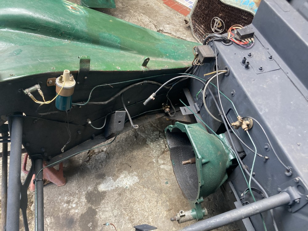

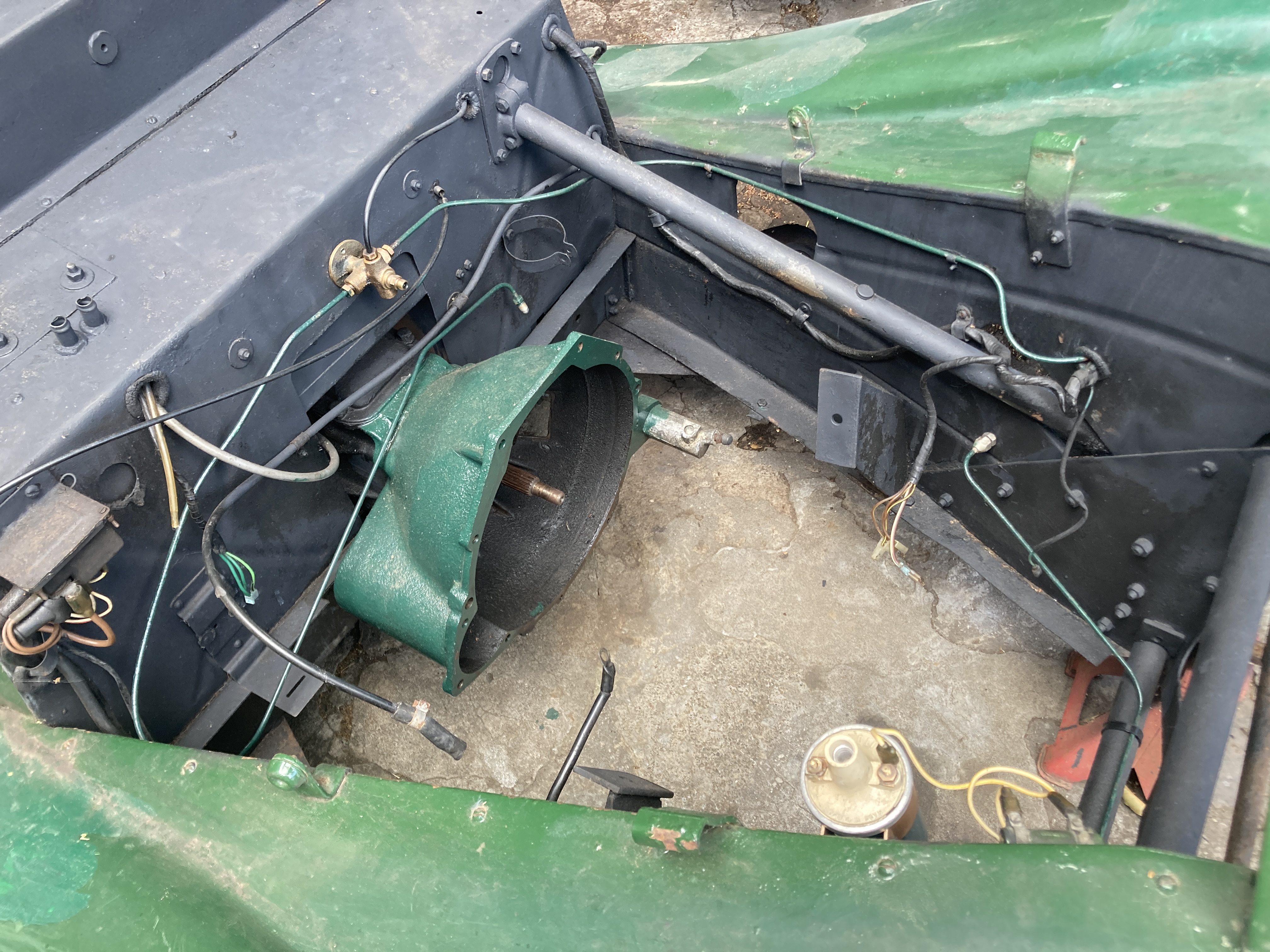

Le moteur étant sorti j'en ai profité pour traiter le compartiment moteur.
Le disque d'embrayage a été regarni, les rivets en laiton commençaient à frotter sur le volant

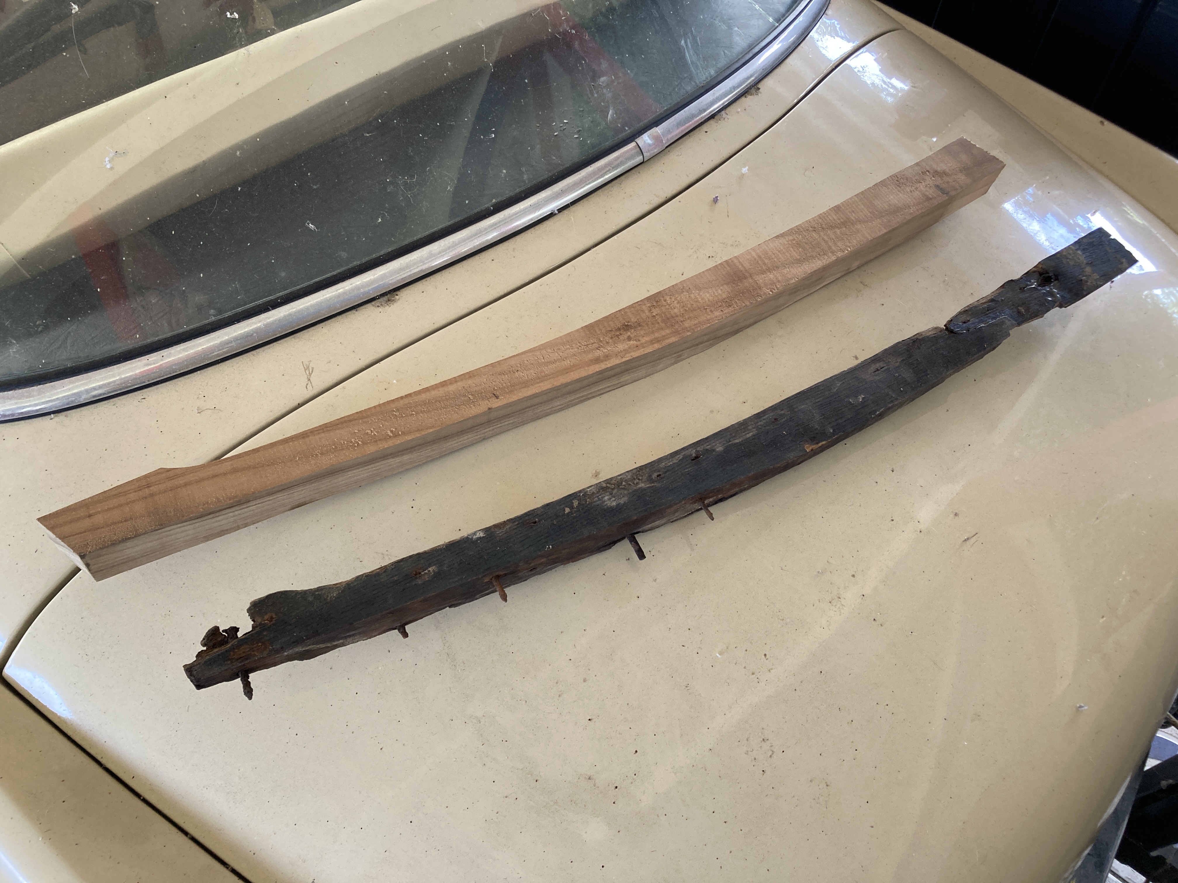

En parallèle un ami m'a refait les bois des seuils de portes qui étaient abimes.

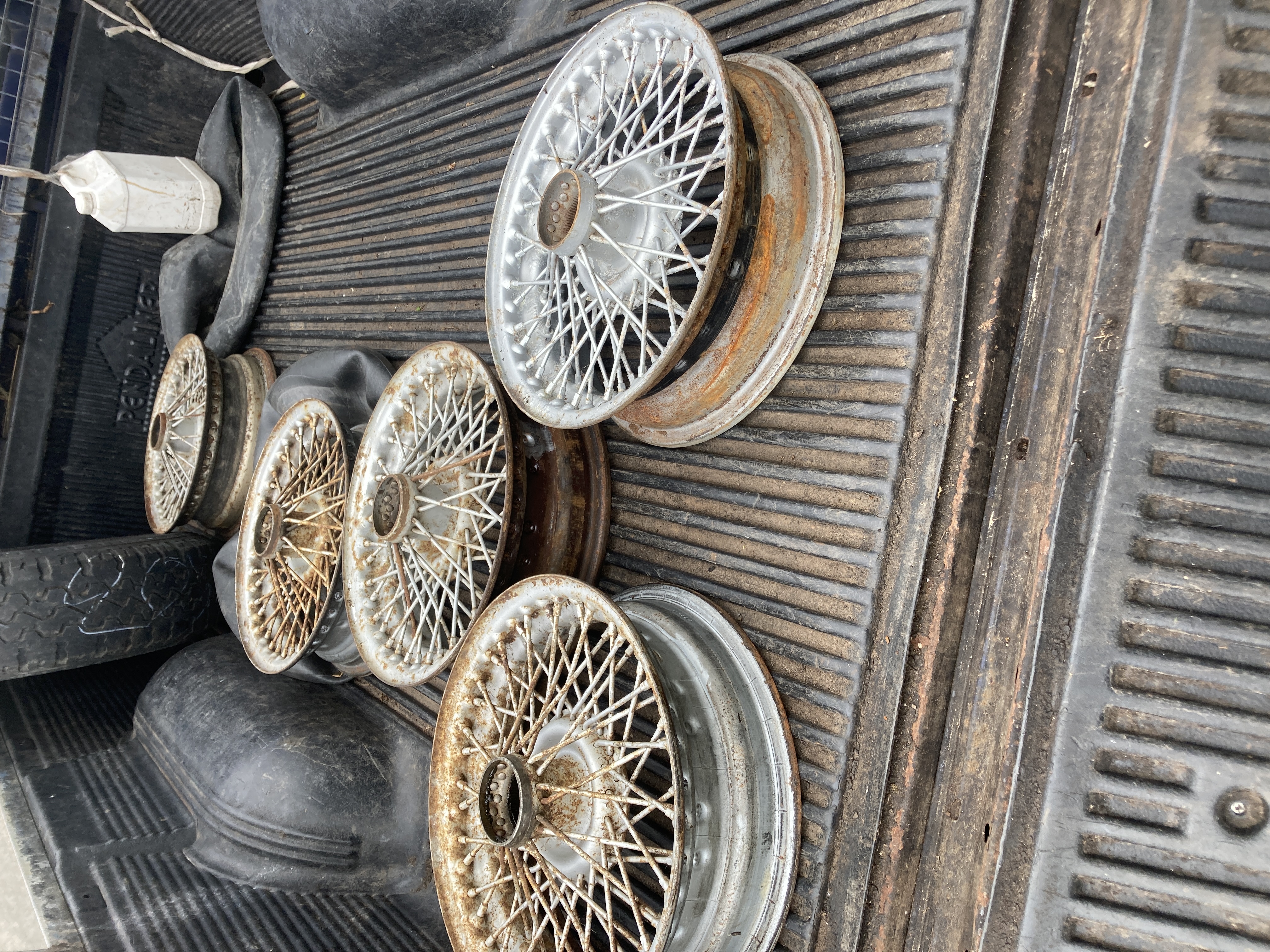

Et les jantes sont parties au sablage pour une peinture époxy.

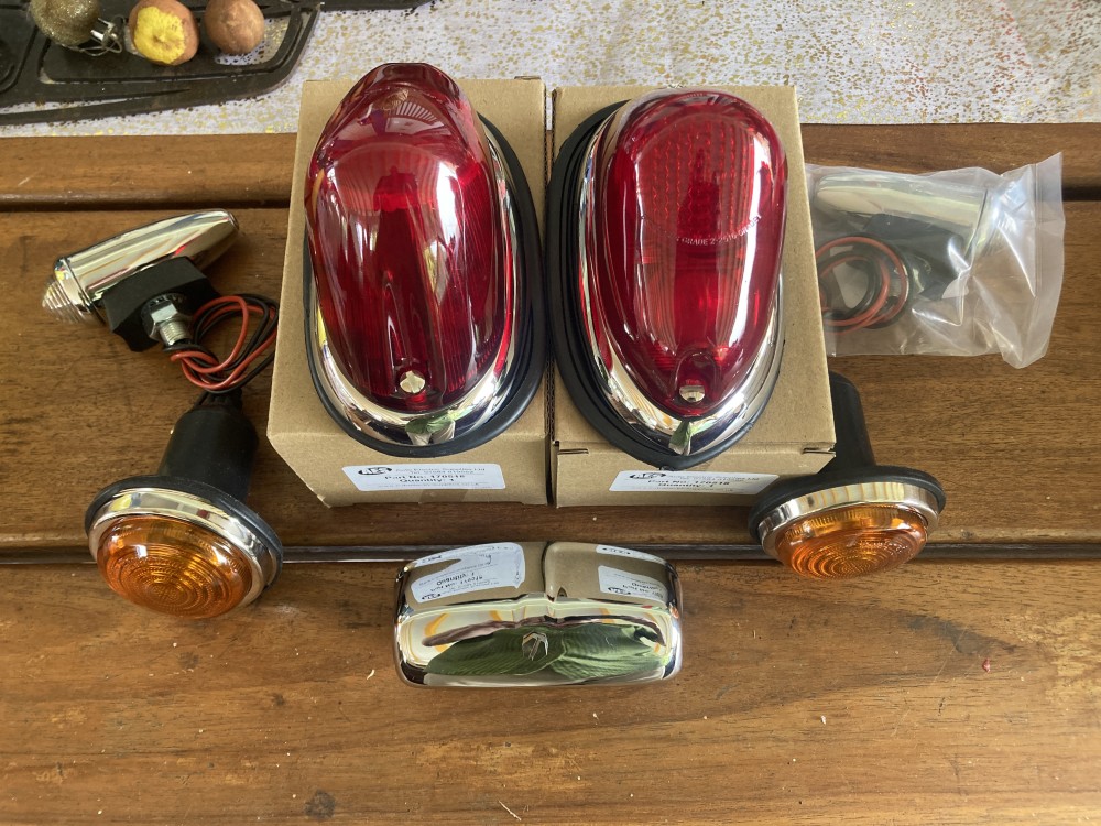

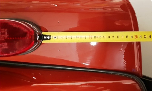

J'ai aussi reçu les feux arrière plus conformes à l'origine pour remplacer les feux de cox.
A ce sujet n'ayant pas de repères, à quel hauteur faut il les positionner?

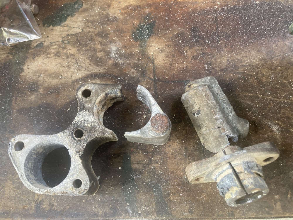

Par contre mon gros soucis actuel c'est l'entretoise en alu qui supporte les MC embrayage et frein est cassée ! Une osmose s"était créé entre les maitres cylindre
Malgré mes recherches je ne trouve pas cette pièce.
Quelqu'un aurait t-il une idée pour en trouver une même d'occasion.Au pire j'envisage d'usiner cette pièce mais faut il encore trouver un atelier d'usinage. Je ne pense pas qu'une soudure soit possible

Bob971 a écrit :Par contre mon gros soucis actuel c'est l'entretoise en alu qui supporte les MC embrayage et frein est cassée ! ....
Là, pièce no 39, 46.50$:

Quel projet !
Et ayant déjà visité Marie Galante, quel endroit pour retaper une telle auto, tout doit être compliqué…
En tout cas la baie moteur semble propre

4HP t'as trouvé la pièce, mais dans le pire des cas, sa fonction n'est qu'une fonction intermédiare sans réelle fonction mécanique, juste collé pour la positionner doit suffire, les maitres cylindres feront la tenue de l'ensemble, même cassée, elle ne se sauvera pas.

Oui c'est vrai que cette pièce n'a pas de fonction mécanique, mais je voulais mettre le montage bien propre.
J'ai tentée la commande chez Morgan Spare, on verra si cela arrivera en Guadeloupe!!

Bob971 a écrit :J'ai aussi reçu les feux arrière ...... A ce sujet n'ayant pas de repères, à quel hauteur faut il les positionner?
Nos feux ne sont pas 100% identiques mais ça donne une idée.
J'anticipe la question: à quoi servent ces 2 trous sous le feu?
- A fixer la plaque Jacques Savoye Importateur, que je recherche toujours, si vous en connaissez une.
