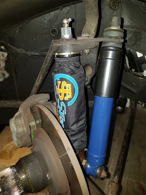

JMC06 a écrit :avec les photos , c'est mieux :
et une deuxième :
C'est très propre ce montage 8-)
Messages : 1521
Re: Protection des suspensions avant
Messagepar giuliari » Aujourd’hui, 14:49
Sympa, on peut y faire dans des housses de parapluie pliable avec du vélcro cousu pour la fermeture.
