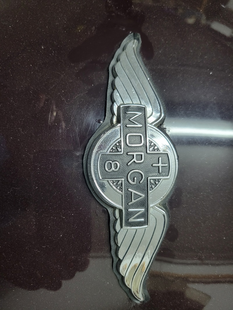

Pour ma part il y a longtemps que j'ai glissé sous mon insigne métallique un morceau de chambre a air . Ca met l'insigne en valeur et ça evite qu'elle appuie directement sur la carrosserie.

Le double face c'est pratique. Mais là en l'occurrence il fera une surépaisseur. Et lors de lavage à haute pression. L'emblème va finir par se décoller. Sans parler des amalgames de poussières qui vont se glisser naturellement dessous

Mais il y a déjà du double face d’origine.... et je ne vois pas comment la poussière pourrait passer dessous!

Du coup pour fixer l’emblème j’ai mis un peu de double face sur le centre de l’emblème (au dos évidemment) sur 2cm carré, avant de visser avec des écrous freinés, mais très peu serrés sinon les écrous sautent à cause du filetage qui n’est pas franc
