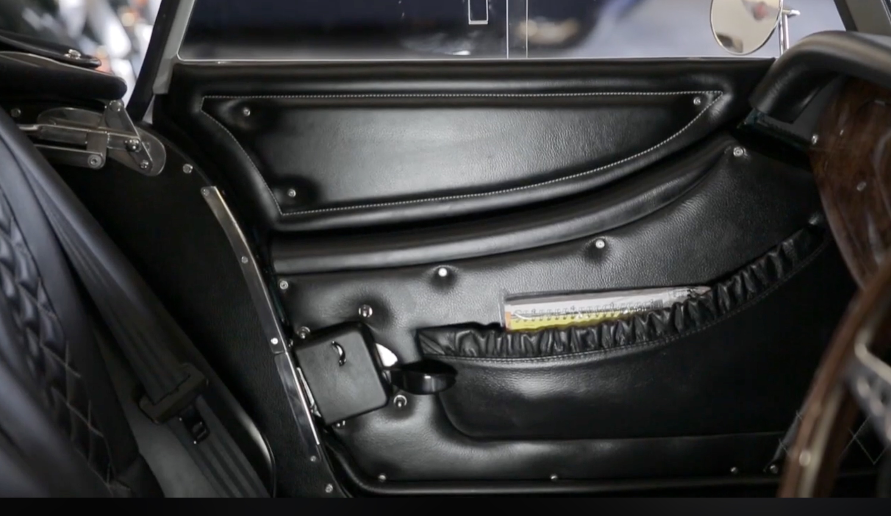

Une petite idée pour améliorer les portières de nos Morgans.
Elle a le double avantage d'obturer les passages d'air mais aussi de rendre plus cosy et fini l'intérieur de la portière. Il s'agit d'un doublage en cuir rembourré d'un joint en mousse.
Morganement votre.
Morganement votre.

Très joli le doublage des sidescreen, tu as fait faire ça ou?
La barre Panhard: je n'étais pas spécialement partisan et même je ne me posais pas la question quand j'ai acquis mon Roadster. Avec le temps j'ai constaté le flottement en virage sur le train avant et les conseils reçus m'ont incité à monter les raidisseurs de chassis sur le train avant.
C'est alors que j'ai vraiment ressenti la différence et la tendance du bolide à tortiller du postérieur dans les virages... le montage de la barre Panhard à bien arrangé les choses, le guidage est nettement plus rigoureux.
StAulaire a écrit :Une petite idée pour améliorer les portières de nos Morgans.

Rêveur a écrit :Très joli le doublage des sidescreen, tu as fait faire ça ou?
Le doublage du side-screem n'est pas celui de ma voiture (qui a un intérieur ivoire et non noir) mais j'ai trouvé l'idée et la réalisation très interessante et j'envisage de faire faire par mon sellier cette adaptation d'autant que j'ai pu acquérir du cuir d'origine.
Je te tiendrai informé de l'évolution du projet Rêveur.
