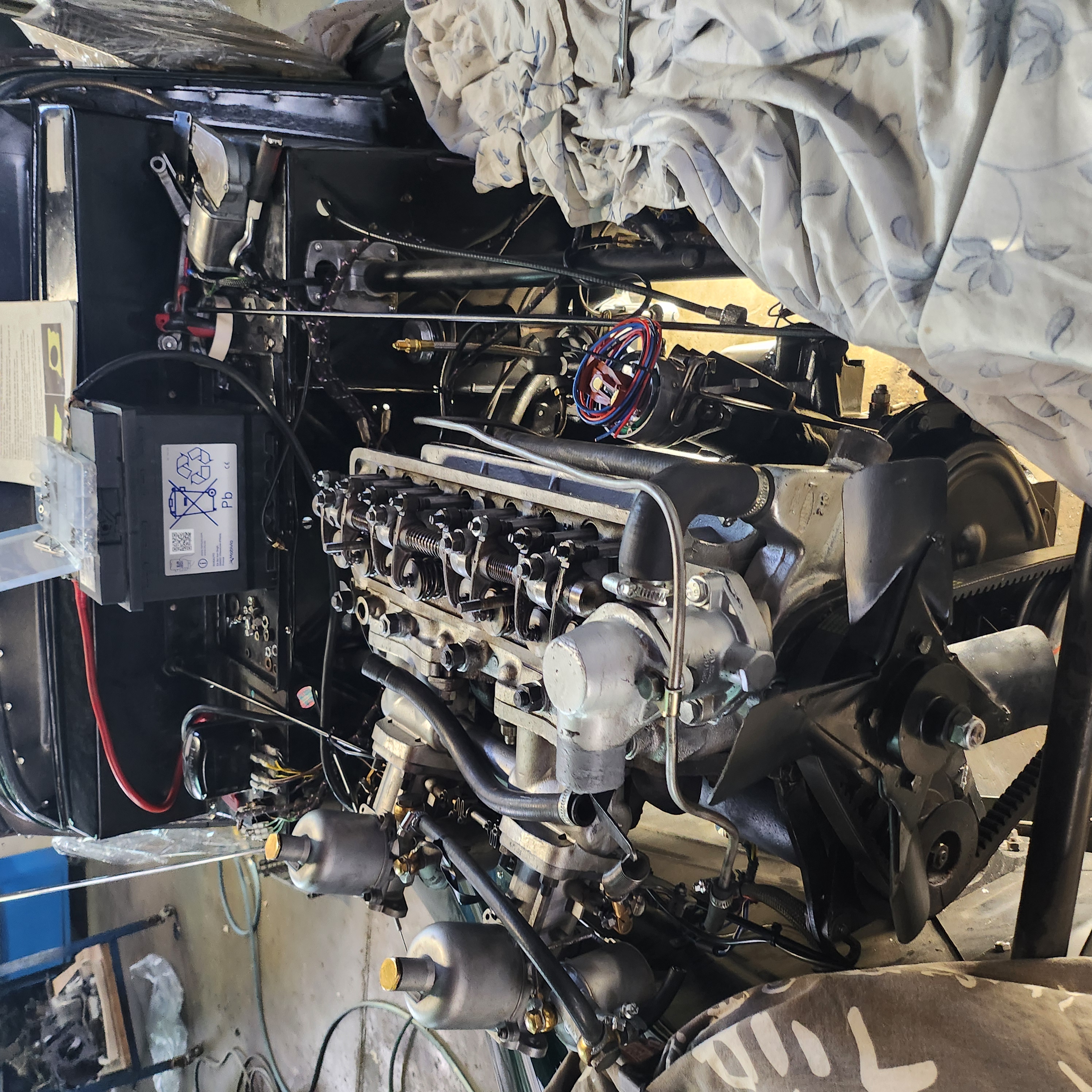

Enfin, ça y est. Moteur remonté. Beaucoup de pièces changées, on a en a profité pour mettre un allumeur électronique.
Sinon, RAS pour les hauteurs de chemises, tout est revenu dans l'ordre.

Messagepar LPQSD » 12 mars 2025, 18:35
ça y est ensemble remonté. Modif faite en mettant un allumage électronique (seule concession au modernisme ...) :)
