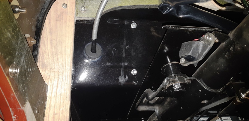

MOG90 a écrit :Voila le rangement latéral . Matériel nécessaire :
-1 plaque de novopan
-7 vis à tole
-1 cornière alu 30x30 à recouper
La coque en plastique prend bien les 6 vis , il suffit de la pré percer avant de visser . On peut aussi aussi habiller le tout comme je l'ai fait mais c'est beau aussi tout alu . On n'y stockerait pas des lingots mais pour des gants et des bricoles , ça le fait . Bon bricolage . Michel .
download/file.php?mode=view&id=12753
download/file.php?mode=view&id=12752
Je ne comprends pas .... la vis au dessus du haut-parleur qui soutient la cornière elle est vissée dans quoi? Le chassis en bois?

Oui vissée dans un montant en bois . C'est plus facile .

l'idée m'étais venue lors de la restauration, mais je n'avais pas prolongé; je m'étais penché sur la fabrication d'un support de téléphone rétractable.
LOU01 a écrit :pas sûr que je puisse faire pareil, les Morgan ayant évolué
Pas de coque plastique sous la colonne de direction de nos anciennes, seul le boulon qui tient celle-ci ou bien ceux qui tiennent le montant du pare-brise pourraient servir de fixation.

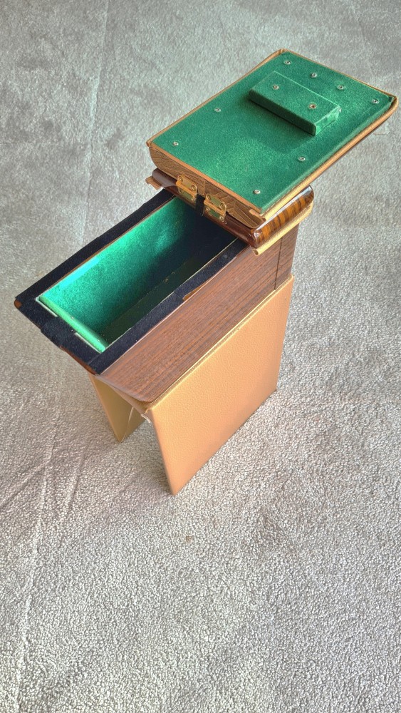

MOG90 a écrit :Bonjour et merci à tous . Je découvre votre chaleureux accueil . Pour la couleur j'aurais du préciser sting ray GREY METALLIC ( gris moyen ) . C'est la vraie référence. Pour ma précédente 4/4 1.8L elle était avec une caisse de +4 de la même époque à moteur 2L rover . Les +8 ont du pour certaines avoir cette caisse vu qu'elles ont eu de la plus large à la plus étroite en narrow body il me semble . Concernant mon actuelle +4 j'ai personnalisé l'intérieur en façonnant un accoudoir/rangement central , un deuxième rangement à gauche de la colonne de direction ( pratique et facile à réaliser ) . Le rangement n'étant pas le point fort de nos bolides . J'y ai ajouté un passepoil aussi et un logo MORGAN . J'ai arrêté la pour ne pas tomber dans l'ostentatoire . Vous me direz ce que vous en pensez avec ces quelques photos . A plus en Morgan .
Bienvenue et félicitations pour cette belle auto.
J'aimerais un peu plus de précisions pour le vide poche accoudoir central qui est superbe.

Pour l'accoudoir central je suis parti d'un coffre que j'ai trouvé sur le bon coin ( origine Triumph il me semble ) . Deux traits de scie en longueur puis raboutement des deux demi coquilles pour amener le tout à la bonne largeur ( largeur du pont de l'auto ) . Création d'un pont en bois ( deux plaques d'isorel fixées sur un tasseau de la largeur du pont de l'auto ) . Fixation du coffre sur le pont en bois créé

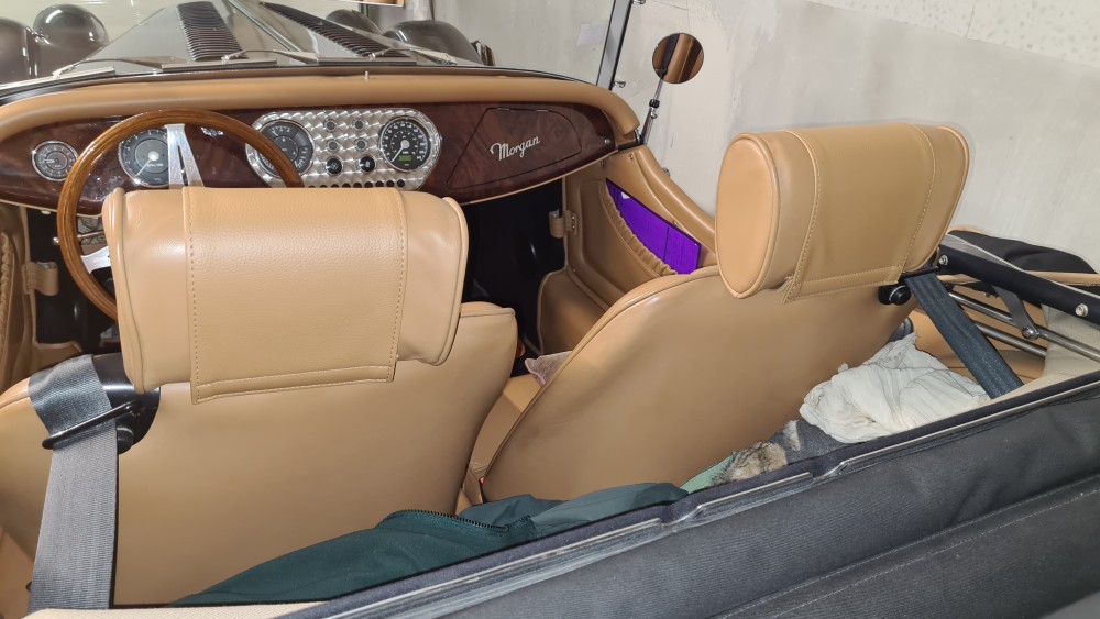

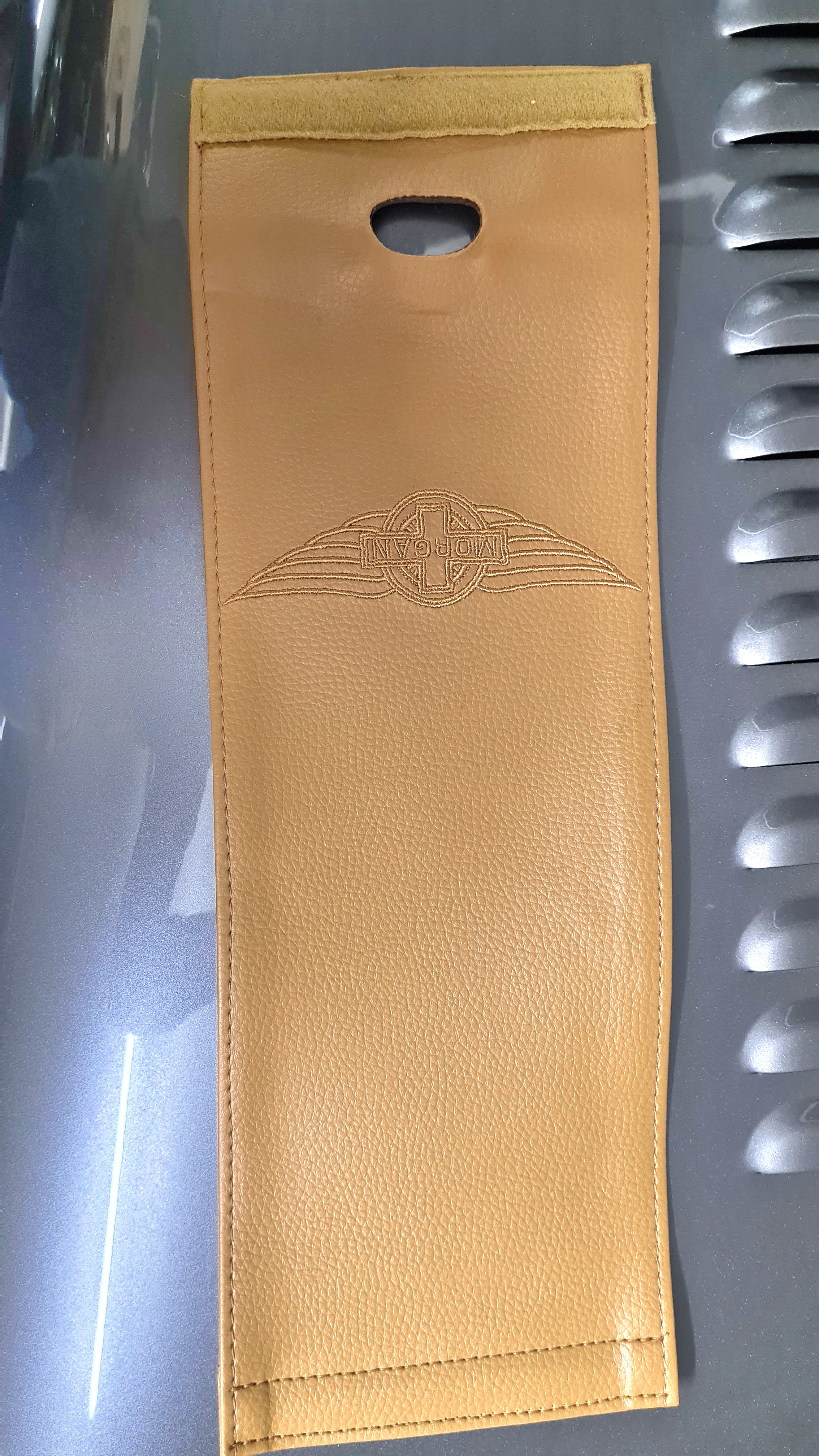

Bonjour à tous . Je trouvais plutôt pas mal les appuie têtes avec le logo brodé Morgan . Je me suis enfin décidé à gérer le dossier . Je n'ai pas voulu faire graver directement sur le cuir des appuie têtes de peur d'un loupé irrattrapable . Du coup je me suis orienté sur ce qui se fait sur la génération GDI : une pièce rapportée . J'ai donc commandé une pièce de cuir végétal comme on dit maintenant pour du skaï ( pas mal quand même ) , j'ai fait broder deux logo ( parfaits ) sur la pièce et ensuite mise en forme par un cellier . La pièce se ferme par une bande velcro un peu trop voyante à mon gout ( peut être amélioré ) mais je suis globalement satisfait . Cout total de l'opération 150 Euro . Le résultat est joint . Bonne soirée . Michel .

Pas mal du tout ça protège les appuies têtes, on dirait que c’est d’origine,
entres les logos d’appuie-tête, du volant, et de la boîte à gants tu es sur de ne pas oublier dans quoi tu roule :lol:

giuliari a écrit :Pas mal du tout ça protège les appuies têtes, on dirait que c’est d’origine,
C'est sûr.... mais pour être vraiment au top il faudrait peut-être aussi faire graver le logo sur le pare-brise ... en haut au milieu au-dessus du rétroviseur ce serait parfait ! :D
