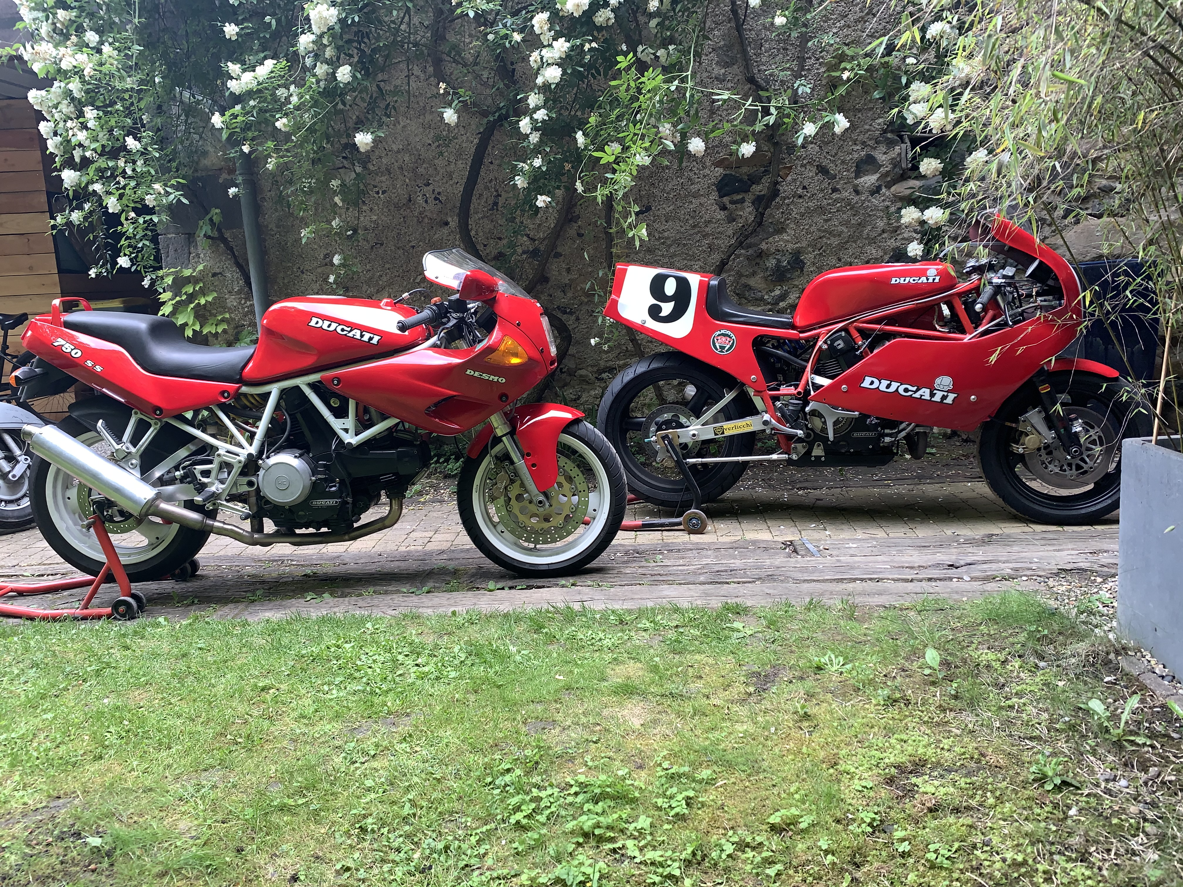

Une autre ? Vendue depuis 2/3 ans, vous aurez compris que j'adore mes engins

Superbe cette petite 250, et bravo pour le chantier et l'équipement!

Messagepar denis+4 » 20 nov. 2023, 14:47
Respect môssieu!
Dommage que ce soit une Ducati… :twisted: :D

Messagepar Philt » 20 nov. 2023, 17:44
denis+4 a écrit :Respect môssieu!
on va dire que je ne sais pas lire :lol: :lol: :lol:
