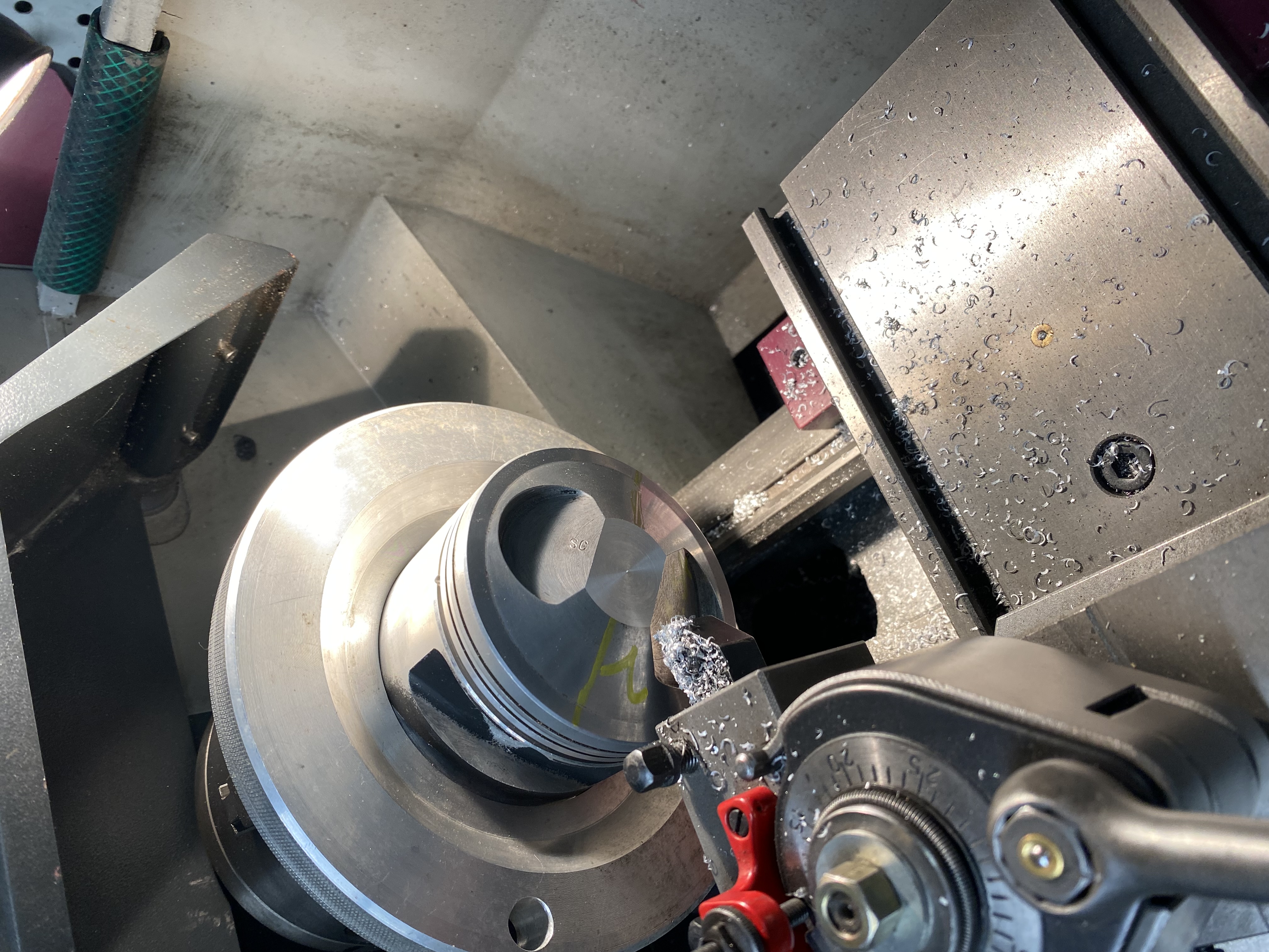

:D , c'est 750 SS ducati de 1991, embrayage à sec. 2e main et 40000 km.
Je trouvais que ça fumait un petit peu ( joints de queue de soupapes), donc j'en ai profité pour:
Remplacement des roulements ( du haut en bas)
Préparation des culasses
Montages de pistons haute compression ( que j'avais dans des caisses), avec réusinage des calottes et embrèvements de soupapes
Volant moteur allégé
Allégement du primaire ( découpe jet d'eau)
Bref un peu plus loin qu'un remplacement de joints :lol: :lol:

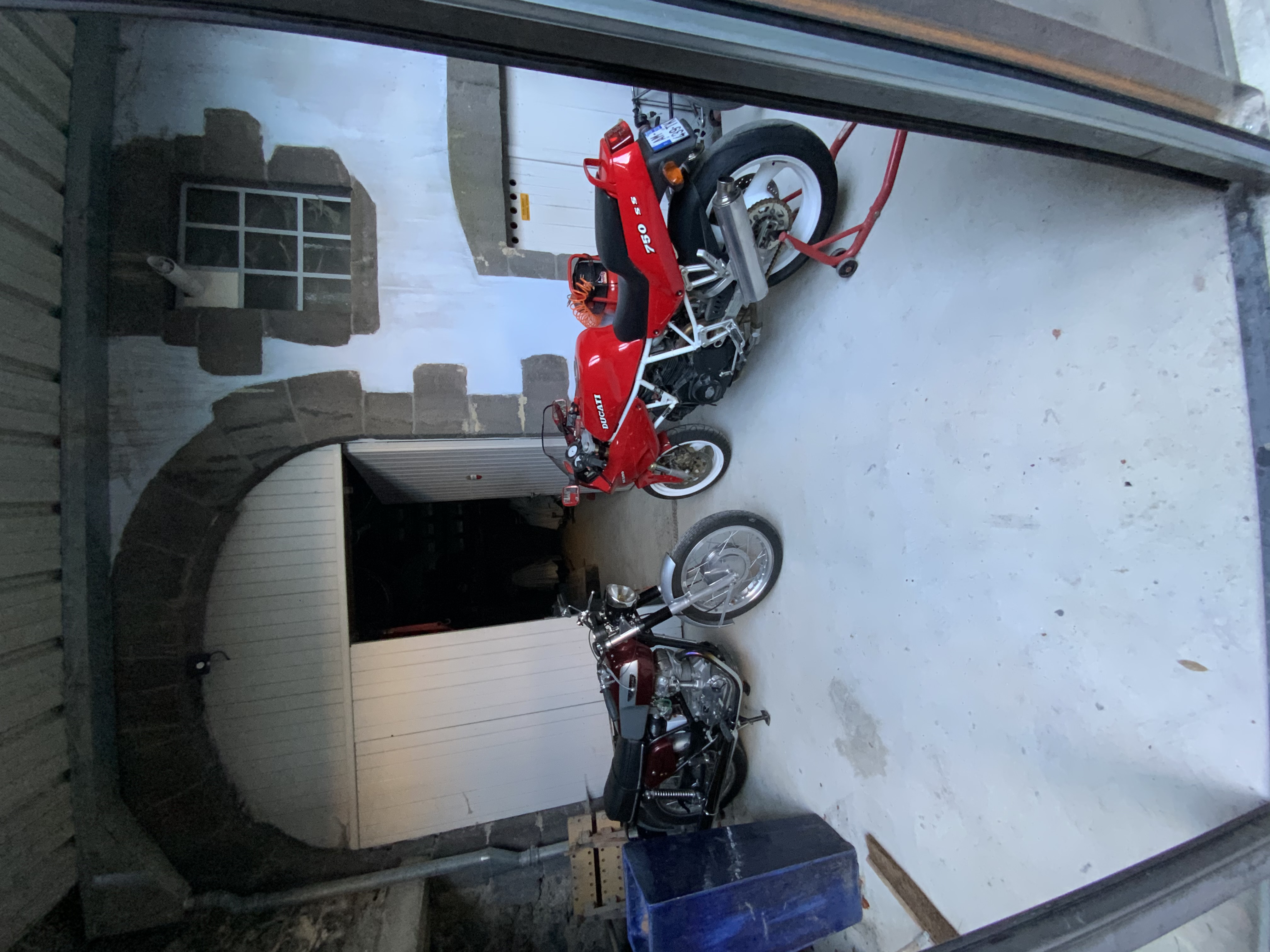

Et une 350 ou 450 desmo au fond?

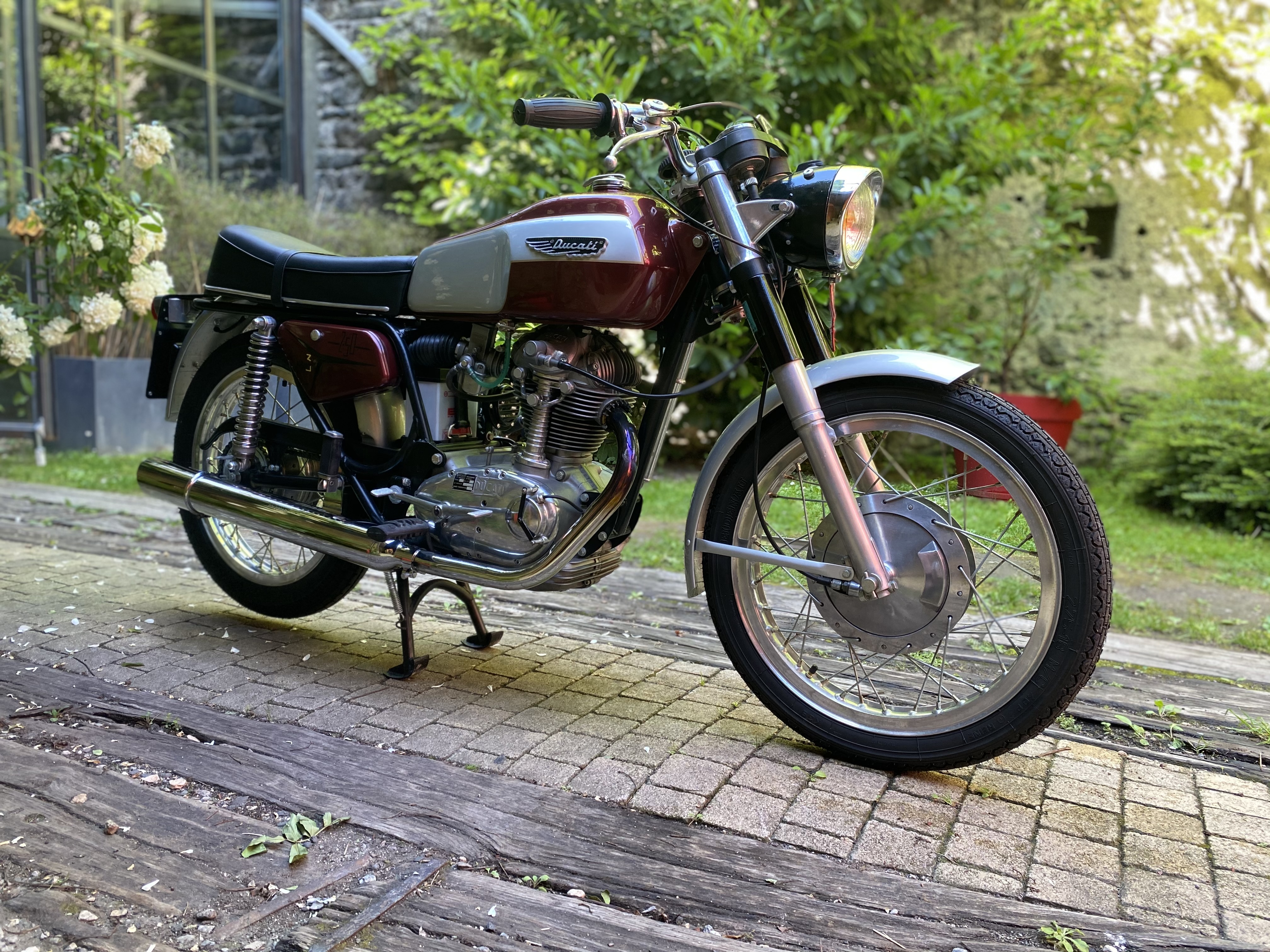

250 mk3 non desmo de 1970.
Achetée entiérement démontée et mélangée dans des cartons et des boites de conserves, mais complète. Remontée à 90% avec les piéces que j'ai restauré ( zinguage, peinture,....). Il ne manquait en gros que La Fourche et le bon guidon
Seule entorse à l'origine: montage d'un allumage électronique
Messages : 3497
Re: Prise d'air (4/4 Zetec 2001)
Messagepar hbr5 » 19 nov. 2023, 20:09
Aaaahhhh vouiiiii .. là , je confirme niveau mécanique c'est du lourd ; FELICITATION !!!
La 250 ducat est superbe , cela me fait revenir dans ces années et dans nos folies de l'époque où nous jouions du chrono pour savoir si le Ducat était devant le Morini ou le Bultaco ou l'inverse :roll:
Merci Monsieur !!!
