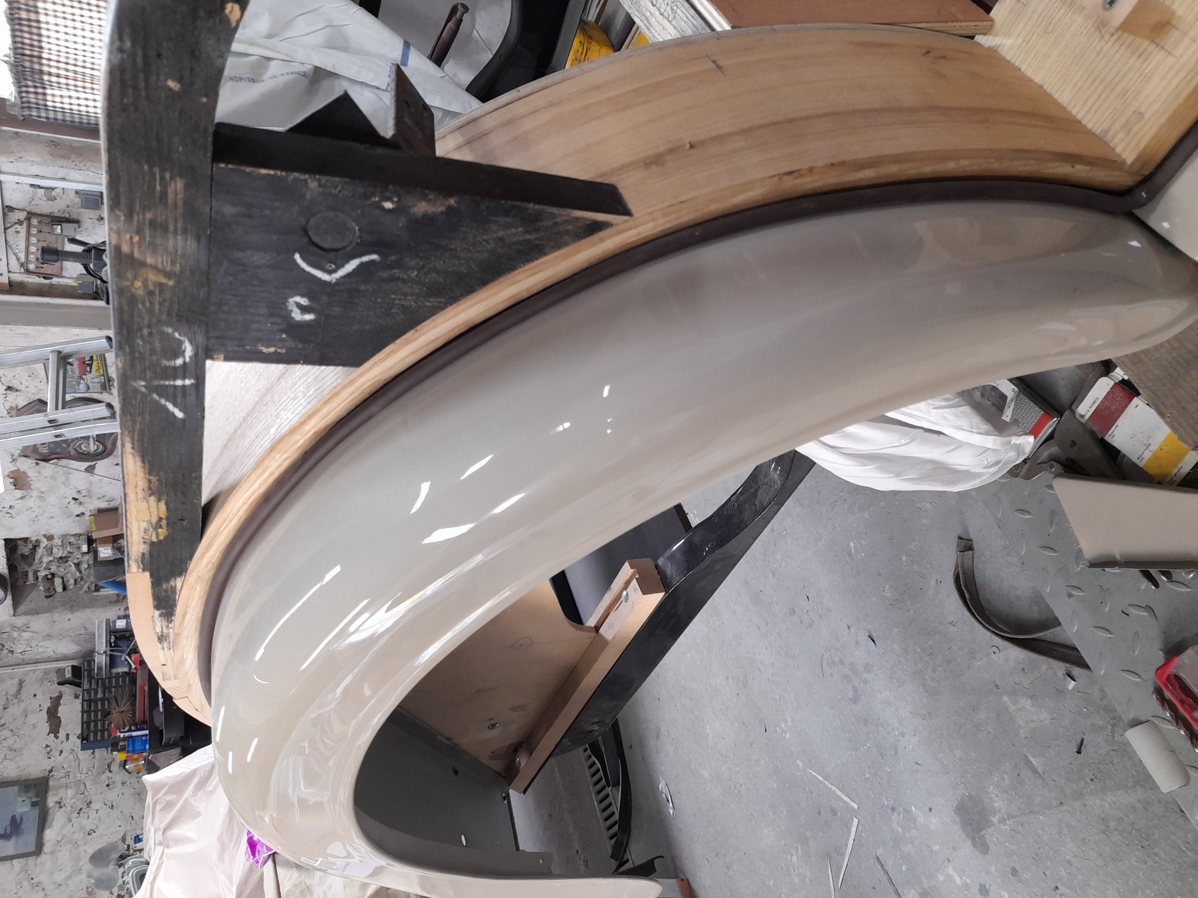

Par contre pour les passes poils d aile rien de la couleur que je souhaitais donc je les ai fabriqué !

FlorenceLCF a écrit :Par contre pour les passes poils d aile rien de la couleur que je souhaitais donc je les ai fabriqué !
Carrément!
Tu nous feras une photo?
Qu'entends tu par passes poils d'ailes ? Les joints des ailes ?
Quoi qu'il en soit, je suis comme 4HP, très curieux de voir et félicitations pour les avoir fait maison !

Messagepar FlorenceLCF » 26 nov. 2022, 23:43
Voici des photos es passes poil et de l évolution

FlorenceLCF a écrit :Voici des photos es passes poil et de l évolution
Magnifique travail de restauration, et chapeau pour les joints d'ailes, je suis curieux de la manière dont tu y es pris pour leur réalisation !
Vraiment ce chantier est à montrer en exemple, félicitations !
