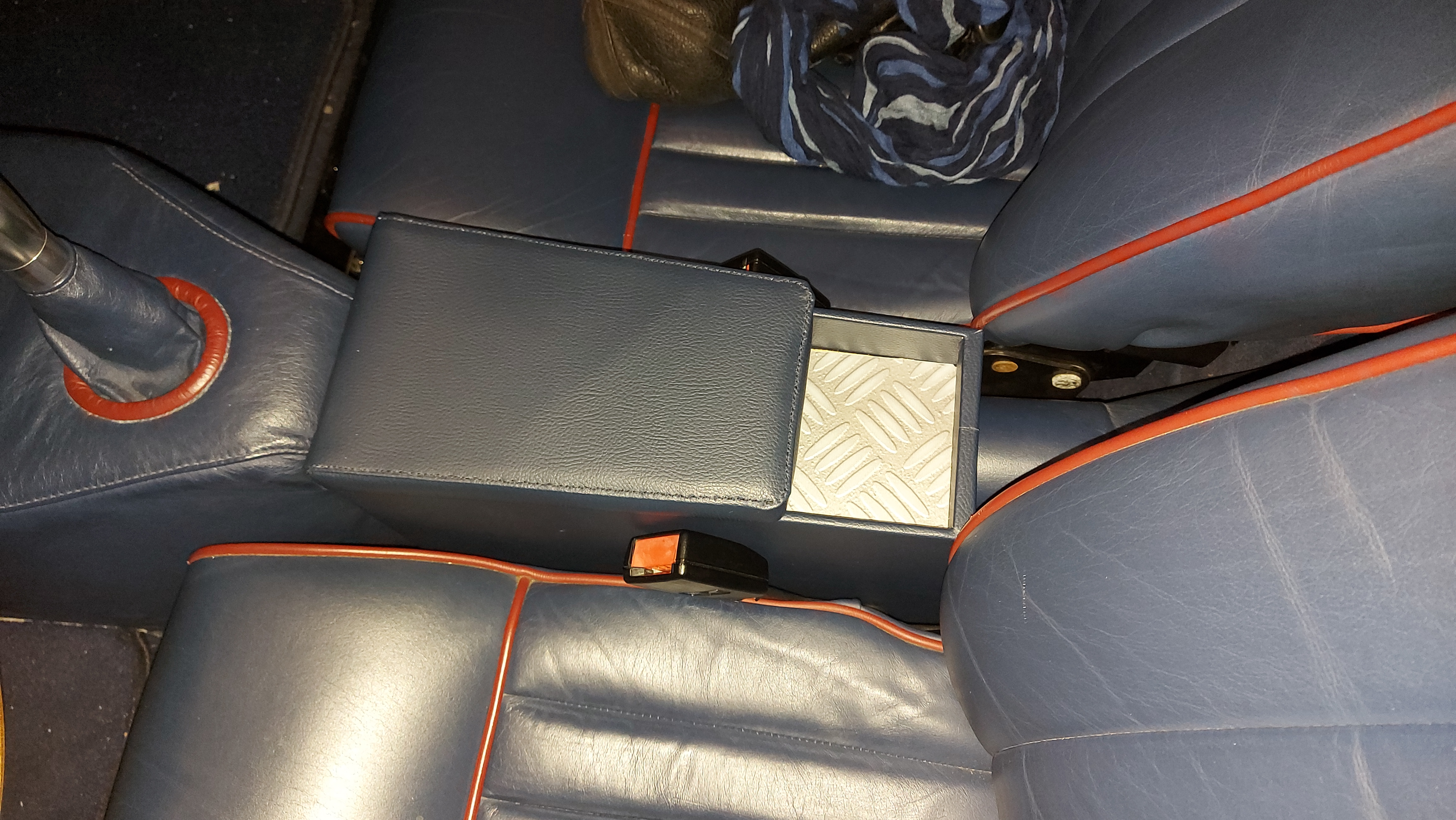

Messagepar Papylou » 11 mars 2022, 13:47
Papylou a écrit :En situation
:D :D
Et voilà, pour ceux qui comme moi ont du temps à perdre

Philippe83 a écrit :Papylou, est il possible d´avoir des schémas côtés ?
Et non, je n'ai pas fait de plans. Je pense qu'il n'y a pas 2 voitures identiques. Sur la mienne, le tunnel de transmission n'est pas au milieu de l'espace entre les sièges et il est en biais!
J'ai fait un proto en carton épais assemblé avec du ruban adhésif que j'ai ensuite utilisé comme gabarit pour découper le contre-plaqué

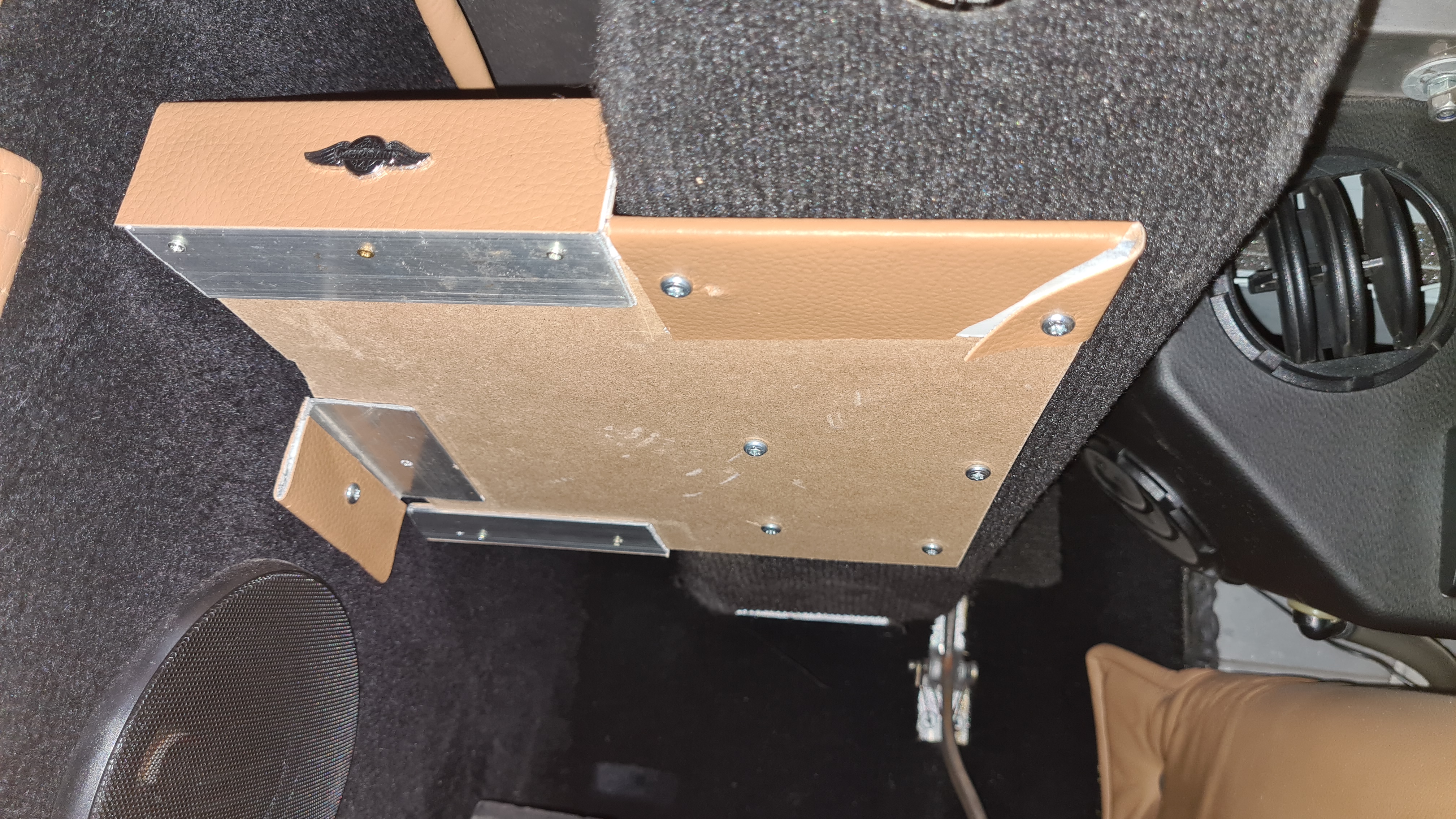

Solutions de rangement à bord / vide-poches
Messagepar MOG90 » 22 avr. 2025, 20:23
Voila le rangement latéral . Matériel nécessaire :
-1 plaque de novopan
-7 vis à tole
-1 cornière alu 30x30 à recouper
La coque en plastique prend bien les 6 vis , il suffit de la pré percer avant de visser . On peut aussi aussi habiller le tout comme je l'ai fait mais c'est beau aussi tout alu . On n'y stockerait pas des lingots mais pour des gants et des bricoles , ça le fait . Bon bricolage . Michel .
