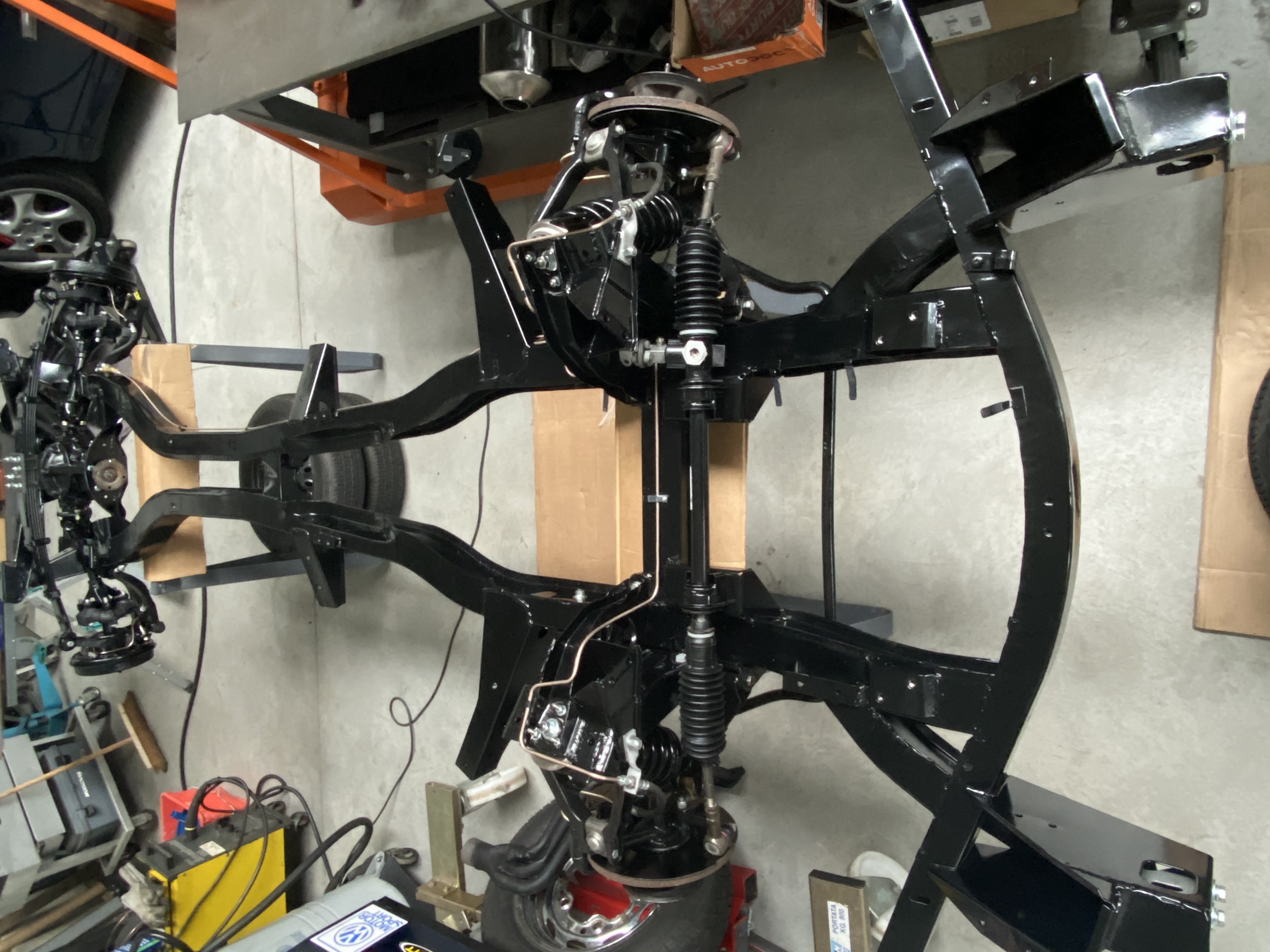

Cela fait un certain temps que je ne vous ai plus rejoint au bar mais c'est pour la bonne cause. En effet, retraité depuis peu et confiné quelques semaines plus tard, je me suis lancé dans la restauration de ma GT6. Bon, elle aurait pu me satisfaire encore pas mal d'années mais je cherchais un projet. Alors pourquoi pas ....? D'autant plus que javais préparé le coup depuis plus d'un an et que je dispose d'un garage.
Faut dire que jusqu'en janvier 2020 je savais soulever un capot. Quant à intervenir sous ce capot, c'était autre chose.... J'ai donc établi une stratégie: mon chassis devant être remplacé, j'ai chiné et dégoté deux autres chassis avec lesquels j'ai refait un nouveau impeccable: soudure, sablage, métalisation et peinture epoxy à 200 degrés. Voir le résultat sur les photos. Les découpes, soudures et sablage sont de moi, le reste chez un pro.

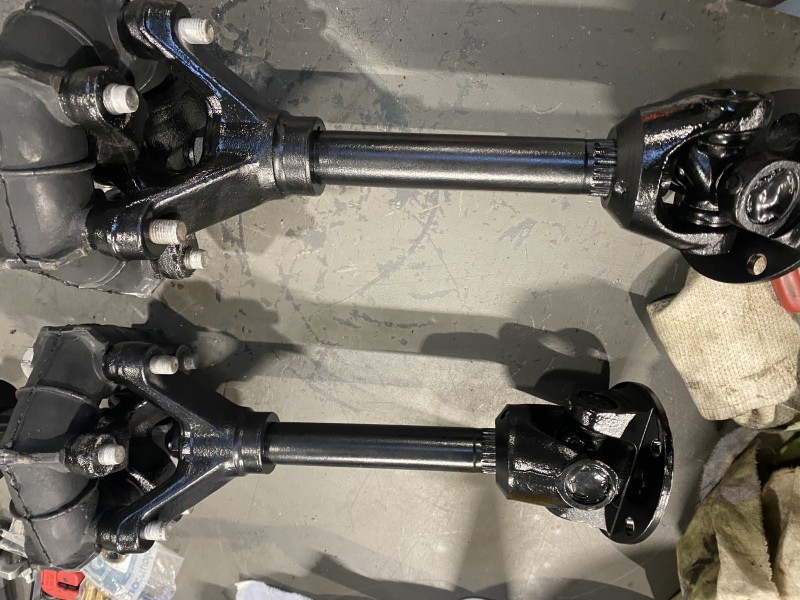

Puis j'ai fait subir le même sort aux "grosses" pièces: triangles de suspension, lames de ressort, pont, ressorts, ....
Quand toutes ces pièces furent prêtes, j'ai commencé à ré-installer sur le nouveau chassis et ça donne le résultat suivant:
Pas mal, non ? Mieux que du neuf.

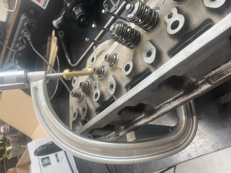

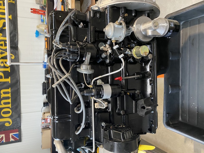

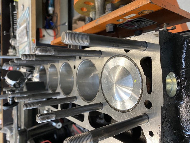

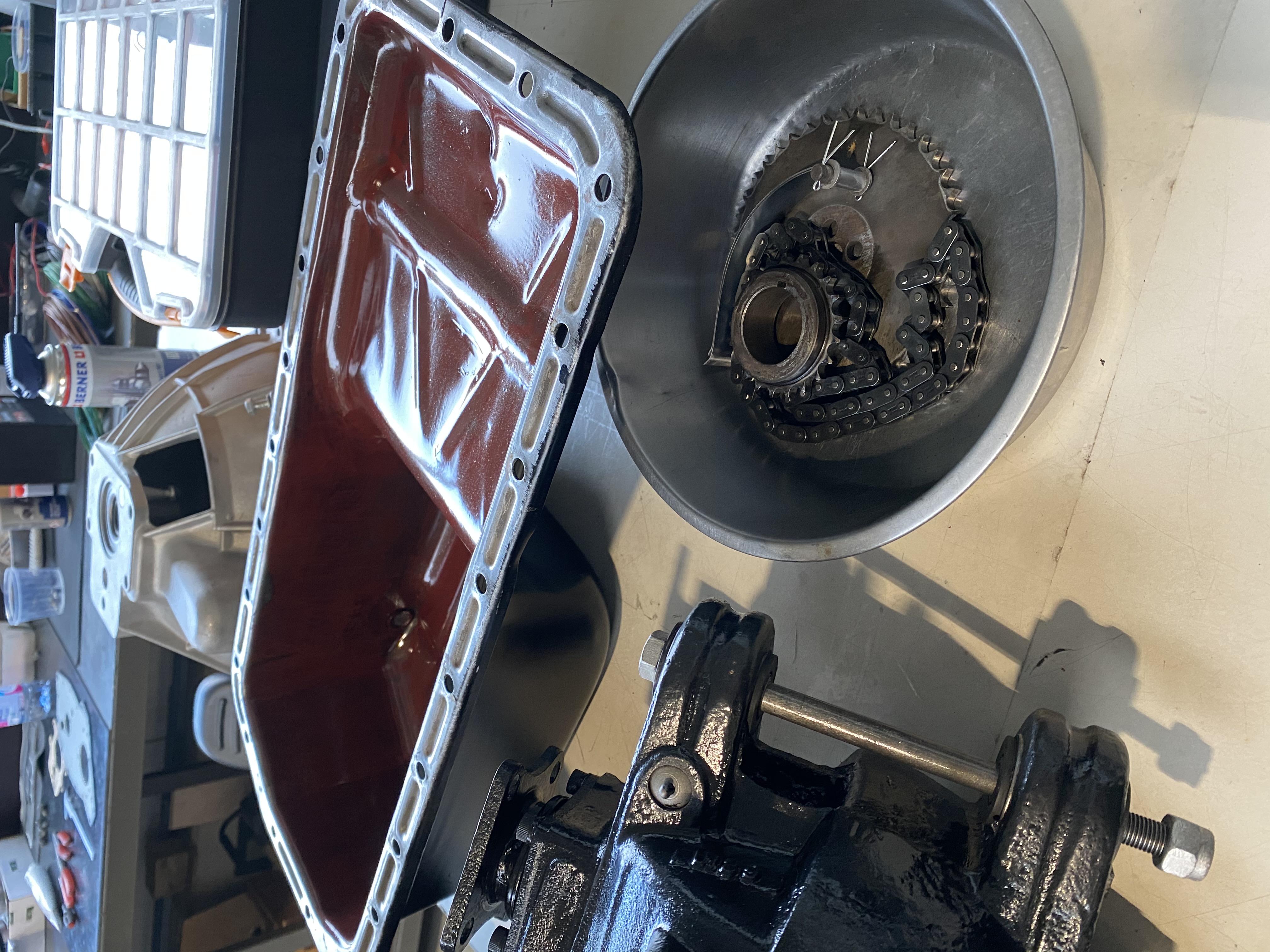

Bon pour cette phase, je me suis adressé à un pro. Mais le deal était que je participe et j'ai donc appris pas mal de choses en mécanique, même si je reste incapable d'ouvrir et rénover un moteur.
Ce moteur est maintenant mieux que neuf: ré-alesage et honage des cylindres, nouveaux pistons, soupapes, révison de l'arbre à came, nettoyage du carter, .... bref, je répète, mieux que neuf!
Et beau avec ça:
Pour la mécanique c'est terminé pour l'instant. Mais j'ai commandé une nouvelle boite 5 vitesses et je l'attends impatiemment.

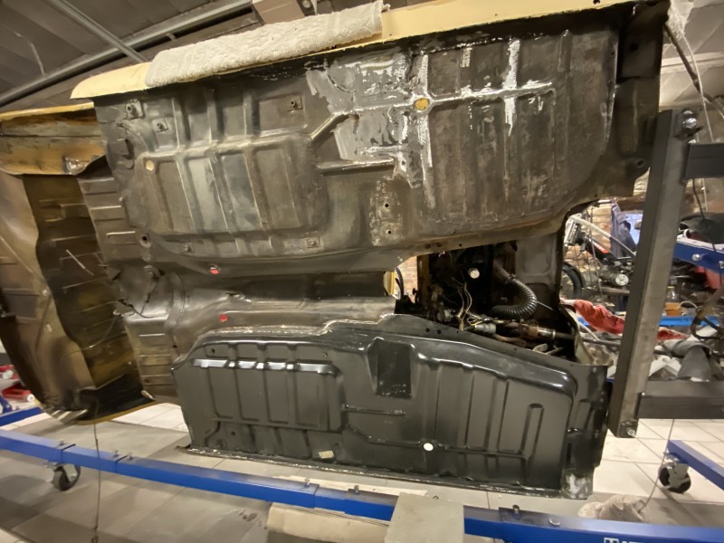

Mais je suis maintenant dans le plus difficile, le plus ingrat: la carrosserie. Franchement ce n'est pas ma tasse de thé.....C'est incroyable ce que j'ai découvert. Il y a des gens - soit disant restaurateurs (en automobile) - qui méritent la corde..... Je pense que les américains US ont légèrement transformé notre proverbe comme suit: "Tout ce qui brille est or". Yes.......
Ici ils ont collé une nouvelle aile sur l'ancienne pourrie et ont corrigé la différence de niveau avec du mastic........
Ici j'ai refait le plancher passager qui était récupérable et ai remplacé celui côté conducteur.
Et beau avec ça:
