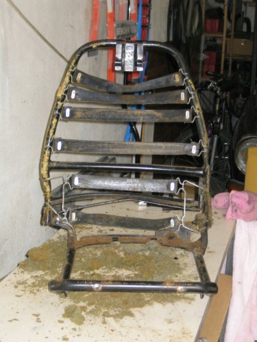

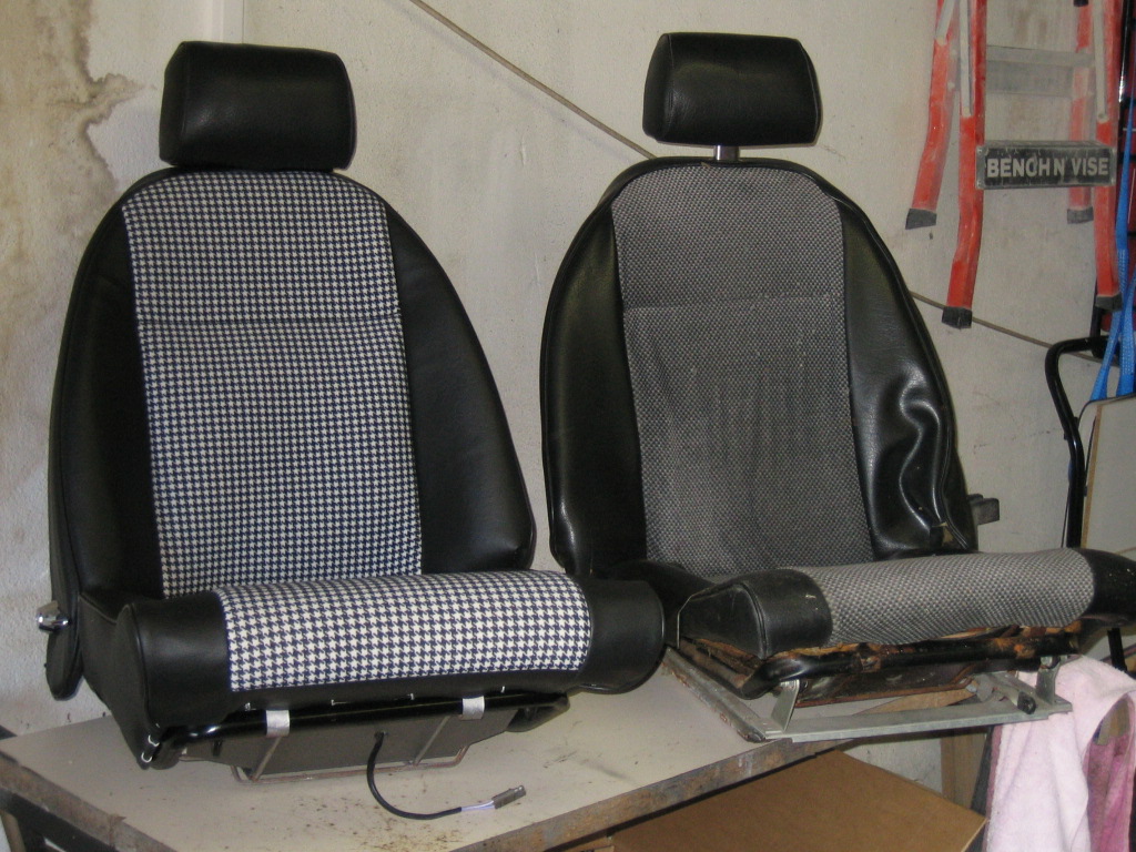

J'avoue que cela ne se fait pas tout seul et quand on n'a jamais fait c'est pas si facile mais cela se fait, alors dans l'ordre le point de départ, le siège a nu
Et le résultat final, après et avant…
Le plus difficile étant justement de tendre le cuir, le skaï ou le tissu, la difficulté étant la même.
