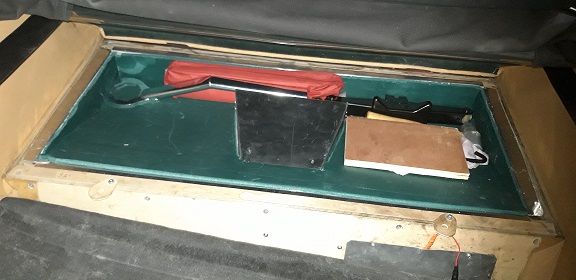

2 possibilités selon équipement de ta voiture;
-- soit des écrous papillon, dans ce cas il faut utiliser le maillet (en cuivre) et frapper (fort et de façon répétée) sur l'ailette du bon coté... attention à bien suivre le sens de desserrage indiqué sur l'écrou par une flèche et la mention "Undoo". Il existe une sorte de clé en bois à positionner dessus mais je crois savoir de ce n'est pas le meilleur système... et le contreplaqué ne résiste pas longtemps aux opérations de serrage/desserage...
-- soit des écrous octogonaux, dans ce cas il faut la clé et le maillet (en principe les 2 sont dans la panoplie d'outils de la voiture avec le cric)... ce n'est pas l'idéal car on risque toujours de mettre un coup sur l'aile au passage...
On trouve chez les concessionnaires du réseau Morgan (par exemple le Garage Bobin) une clé avec un manche rallongé et avec un déport pour faciliter les opérations (environ80€). J'ai choisi de m'équiper de cette clé à laquelle j'ajoute un tube supplémentaire de rallonge de 70cm... (et ce n'est pas de trop vu le couple de serrage qu'il faut appliquer sur les roues!).
Lors de ce type d'opération bien caler la voiture (pas avec le frein à main, ni en prise) pour débloquer les écrous (avec des bonnes cale en bois en forme de coins) avant de monter sur chandelles.
On voit la clé sur la photo ci-dessous:

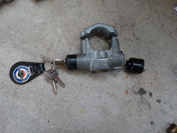

pour le neiman tu dois en principe avoir celui ci: c'est une colonne de direction de MGB avec le neiman correspondant, enfin si tu as un antivol de direction ce qui n'est pas sur

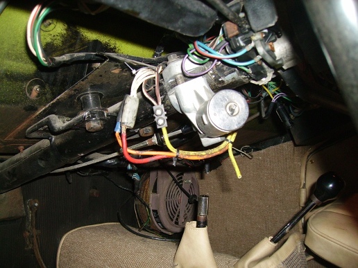

Certes, Lou01, mais en 1971 avec l'apparition des joints de cardans dans la colonne de direction les voitures étaient équipées de Neiman.
John Worrall le mentionne dans son livre "Original Morgans", et si tu te souviens ça avait donné lieu à une discussion "sévère" avec 2 anciens membres du Bar, la mienne, fabriquée fin 1970, ayant reçu un Neiman de Renault alors qu'elle avait toujours le trou pour le contacteur au tableau de bord.
Ce qui abonde dans le sens de la mauvaise qualité du Neiman d'origine.
C'était d'ailleurs un travail de sagouin, avec des connexions faites à l'aides de dominos (photo).
A l'époque j'avais fait un sondage auprès des propriétaires de 4/4 avec des N° de série proches du mien et environ la moitié étaient équipée de Neiman et l'autre moitié non (voir la page 19 de mon bouquin), j'en avais conclu que j'avais une version intermédiaire (les Morgan ne sont-elles pas une suite de versions intermédiaires?)
- +8/83
- Messages : 560
- Le bolide : morgan +8
- Ma région : pays de loire
Re: outil pour desserer roue à rayons
j'ai rouvert ton ouvrage que je ne connais pas par cœur à la page indiquée pour me remémorer l'épisode
avant la +8 que j'ai actuellement j'avais une 4/4 de 1973 qui n'étais pas équipée de blocage de direction et de mémoire avec le barillet de l'autre côté, je viens d'apercevoir sur ta photo le fameux chauffage qui ne chauffe rien !! j'ai eu ce genre d'équipement sur une +4 de 1957 avec une radio à lampes inaudible fixée sur le carter de boite
