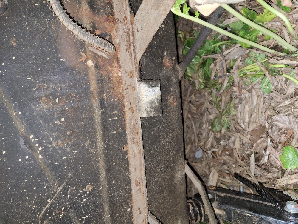

partie avant droite du chassis. Cela me parait superficiel.

Les points sensibles se situent au niveau où la cloison pare-feu est en contact avec le châssis, et l'état des bois sous les seuils de porte (door rochers) et les planches en contact avec le châssis (sill boards).
Il faut enlever les moquettes pour procéder à l'examen.
Jette un oeil à la vidéo en lien en bas de mes messages ainsi qu'à la restauration du 4/4 de Simon dans les bolides.
