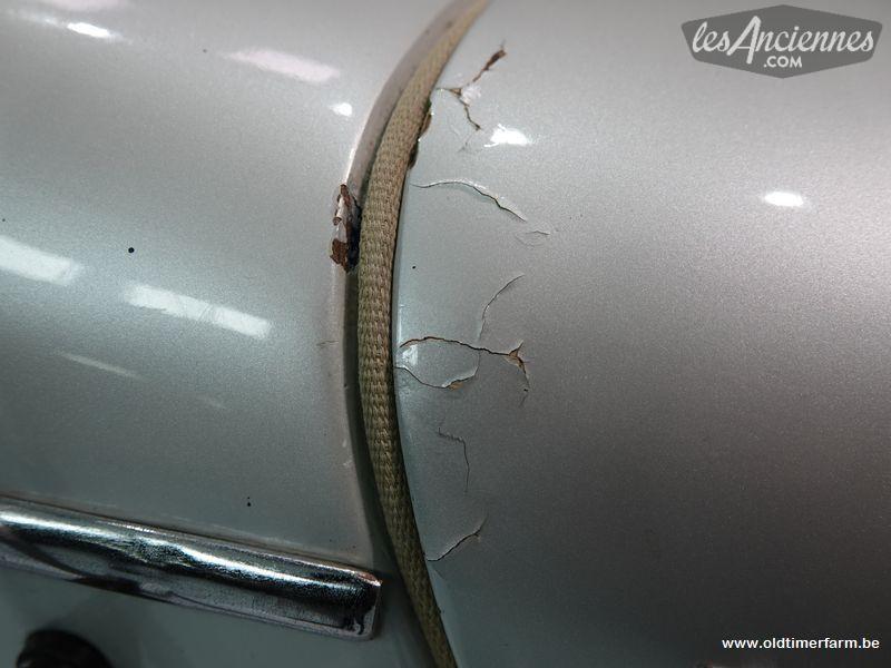

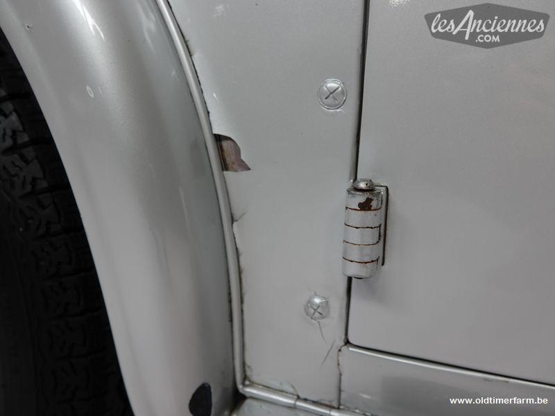

Messagepar LOU01 » 28 janv. 2023, 11:08
Ca, c'est le moins grave, mais c'est déjà inquiétant....
Beaucoup plus grave....
Et encore plus grave...
Je ne suis pas un super spécialiste mais on voit des alignements de portières approximatifs, un axe de charnière supérieure coté conducteur qui semble sortir en dessous et près de tomber, et quelques autres "détails"... ça laisse effectivement présager de quoi occuper de longues soirées d'hiver... plusieurs hivers! :mrgreen:
Hélas, oui, cher Rêveur, beaucoup trop de travail en face d'un prix de vente qui me semble un poil élevé... :( ...

Messagepar Rêveur » 28 janv. 2023, 11:12
Il semble qu'elle soit entrain de se plier... :cry:
J'aime le travail de pro du gars qui passe des boulons à travers la carrosserie (probablement après avoir mis un renfort derrière car les latch post doivent être bien pourris! )... le reste est du même acabit.... franchement je n'en donnerai pas la moitié du prix!
Quand on agrandi sur la photo portière ouverte on semble voir que le latch post coté conducteur est doublé d'une cornière métallique et bien pourri en bas... la peinture éclatée sur le haut du nez me fait penser à un châssis qui en entrain de se plier et donc le capot pousse dessus ....
Si j'étais le propriétaire j'oserai même pas la mettre en vente! :x
