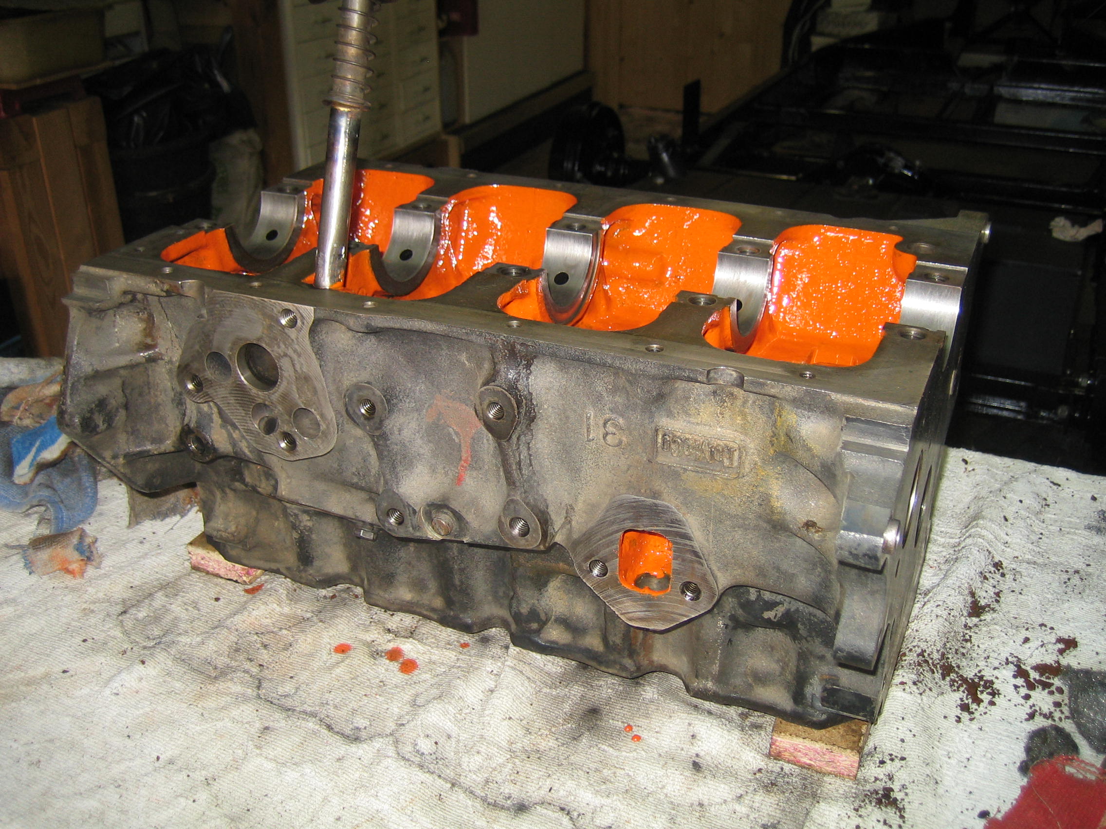

Salut 4HP, (l'autre homme du forum en Spitfire), pour le Kent, la preuve en images :
Je confirme, après moult recherches, que le bloc de mon moteur 116E est une des dernières versions de pre-crossflow, que les 1500 étaient des 5 paliers alors que les 1300 n'étaient que des 3 paliers, et par la suite le 1600 en crossflow avait ses 5 paliers.

4HP a écrit :...Donc bien 5 paliers pour le 1500 série 5, les 1300 cc n'ayant eu que 3 paliers...
Damned !!!, tu m'as grillé sur la réponse, tu post plus vite que moi !... 8-) ...

Messagepar 4HP » 19 mai 2013, 19:36
Oui, mais ton image est plus jolie (et parlante) que la mienne!
