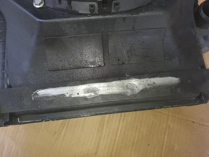

En attendant et en attachement , le radiateur ôte, on s'aperçoit que l'a crémaillère frotte sur le radiateur ! A voir les silent blcoks ou spacers / rondelles à mettre ????
Artisanat d'accord , mais on a tout de mème été habitué à mieux.

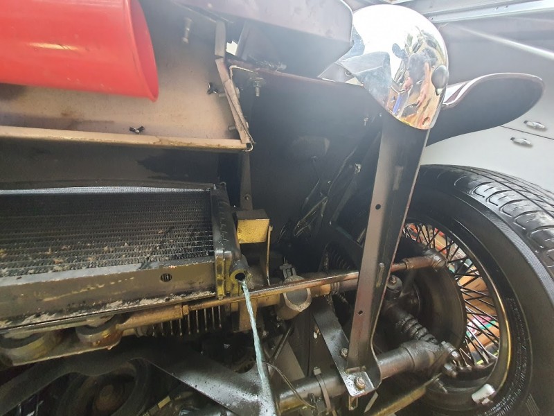

KBIO a écrit :20210225_105716.jpg
Il y a quelque chose qui n'est pas en place sur ton plus 4 car sur le mien j'ai libéré le radiateur pour changer les soufflets de crémaillère et il y a au moins 2 cm de jeu d'origine entre la dite crémaillère et le radiateur.
Regarde les photos: viewtopic.php?f=2&t=2289
Gigas33

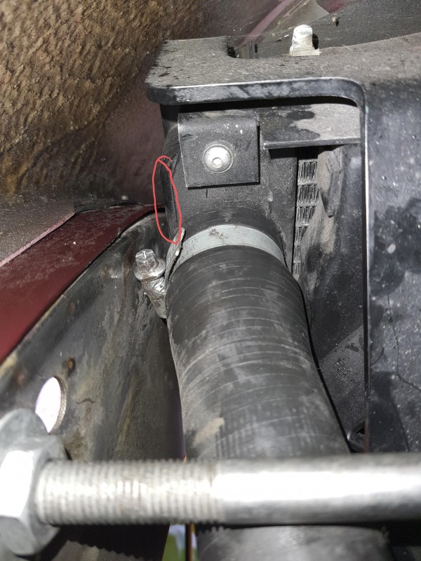

Effectivement je pense qu'il n'y a pas assez de jeu entre le radiateur et la crémaillère .
La première photo montre comment est retenu le radiateur par le haut et le support a du tourné à cause des vibrations et incliner radiateur jusqu'à ce qu'il touche. Facilement réglable .
A revoir au montage et s'assurer que les cavaliers du bas sont bien serrés. Mais il était temps de s'en apercevoir.
