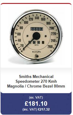

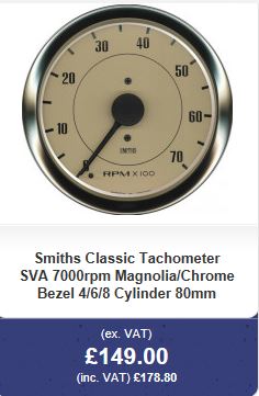

RR16 a écrit :...J'ai un souci de montée en température, mais après vérification, c'est le manomètre de température d'eau qui est optimiste. Je voudrais d'ailleurs le changer ainsi que le compte tours et le compteur de vitesse par des modèles intérieurs crèmes. Si quelqu'un pouvait me donner en plus de l'adresse, la référence de ces 3 éléments (mon anglais...) ... Oui c'est beaucoup, mais j'essaye....
Ouaip, sont très joli, mais ne font pas avancer le bolide ... ;) ...
Y'en a là, et ailleurs aussi : http://www.europaspares.com/interior-pa ... auges.html
compteur vitesse.JPG (27.48 Kio) Vu 9875 fois

Effectivement c'est ces compteurs que je veux installer.
Mais si le compteur de vitesse et le compte tours me paraisse évident (quoique...), il me faut aussi le compteur ou il y a la température, le carburant et la charge dans le même. Je préférerai ce combiné avec 3 opérations que mettre 3 compteurs. Je n'ai pas envie de modifier le tableau de bord. Mais ou le trouver ce combiné, il n'est pas sur le site donné par LOU01
De plus, j'ai regardé sur le site de Morgan Belgique et il y a une différence importante de prix avec le site anglais donné par LOU01. Du simple au double.
D'un autre côté, vu mon anglais lamentable, j'ai peut être plus de chance d'éviter une erreur à commander en Belgique (langue) qu'en Angleterre.

RR16 a écrit :Effectivement c'est ces compteurs que je veux installer.
http://www.europaspares.com/interior-pa ... auges.html est le moins cher de tous et de loin et en plus c'est du même fabricant alors pourquoi aller acheter ailleurs ? à savoir qu'un compteur de vitesse ainsi que le totalisateur kilométrique doivent être étalonnés
pour ce qui est des instruments d'origine les combinés avec la jauge la température et la charge n’existent plus nulle part, la seule solution étant de faire réparer chez les british en cas de problème

En lisant le forum j'avais bien cru comprendre que le combiné 3 fonction ne se trouvait pas facilement.
Si je le remplace par 3 combinés indépendant , pensez vous que en les commandant sur "http://www.europaspares.com/interior-pa ... auges.html ", ils seront fournis avec les sondes.
Celui pour l'essence, va t'il être compatible avec la jauge d'origine, par exemple.

RR16 a écrit :En lisant le forum j'avais bien cru comprendre que le combiné 3 fonction ne se trouvait pas facilement.
ça au moins c'est sur que non

RR16 a écrit :En lisant le forum j'avais bien cru comprendre que le combiné 3 fonction ne se trouvait pas facilement...
Exact !
RR16 a écrit :....Si je le remplace par 3 combinés indépendant , pensez vous que en les commandant sur "http://www.europaspares.com/interior-pa ... auges.html ", ils seront fournis avec les sondes...
Non, c'est toujours vendu séparément.
RR16 a écrit :....Celui pour l'essence, va t'il être compatible avec la jauge d'origine, par exemple.
Si c'est le cas, c'est un coup de bol.
