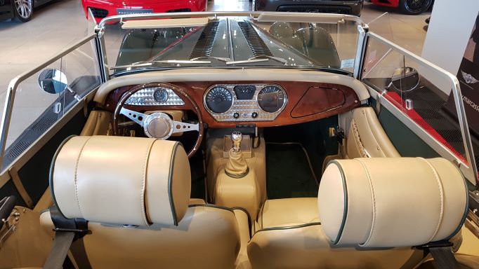

Si oui, tu devras t'orienter vers les productions plus récentes qui utilisent l'électropnike pour l'instrumentation (Ford Mustang reprogrammée que quasiment personne ne saura réparer ou fournir en cas de panne, car la majorité des alertes de sécurité qui ne sont pas présentent sur les Morgan ont été supprimées dans la reprogrammation que Malvern n'est pas capable de faire et que Ford n'a pas non plus...). Tu auras aussi les principales informations nécessaires à la conduite hors de ton champ de vision de conduite, mais par contre tu pourras lire parfaitement l'heure, puisque l'horloge a pris la place du compteur de vitesse !!!... A part ça, tout va bien...
L'idéal est de trouver une Plus4 dernière génération avant l'arrivée des compteurs Mustang installés au centre du tableau de bord, car le moteur est amélioré et surtout le rapport de pont modifié ce qui favorise le confort de conduite.
Intéressant ! Question de profane : c'est quoi un compteur "Mustang" ?

MK3 a écrit :
moteur Ford mustang et tableau de bord associé

Re: Conseils acquisition Morgan 4/4 ou +4
Messagepar MK3 » 23 avr. 2022, 17:23
D'accord. Merci !
C'est... Sidérant. :lol:
Sauriez-vous sur quels modèles/quelles années ce tableau de bord a été installé ?

Plus Six cause mécanique V6 Mustang avec sa boîte Toto...
