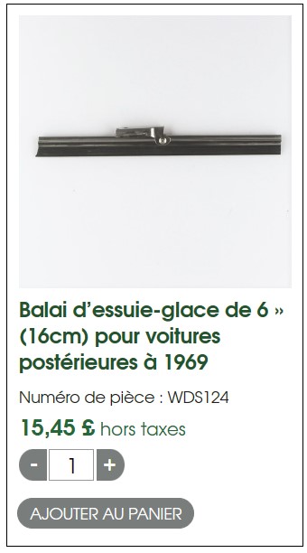

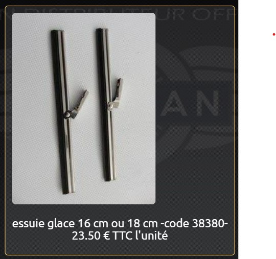

Ben, voui, si on veut des essuie-glaces qui se montent sur nos antiques Morgan, on commence par chercher chez les revendeurs patentés et là, aïe, ouille, ça fait mal :
Chez Bobin, sont en or massif...
Chez Melvin Rutter, pas mieux, en platine, parce que le prix HT en £ plus le transport, on est encore plus cher
Là, le prix me plait mieux dans le sens où cela ne vaut vraiment pas plus, une tranche de caoutchouc pincée dans une tôle pliée...

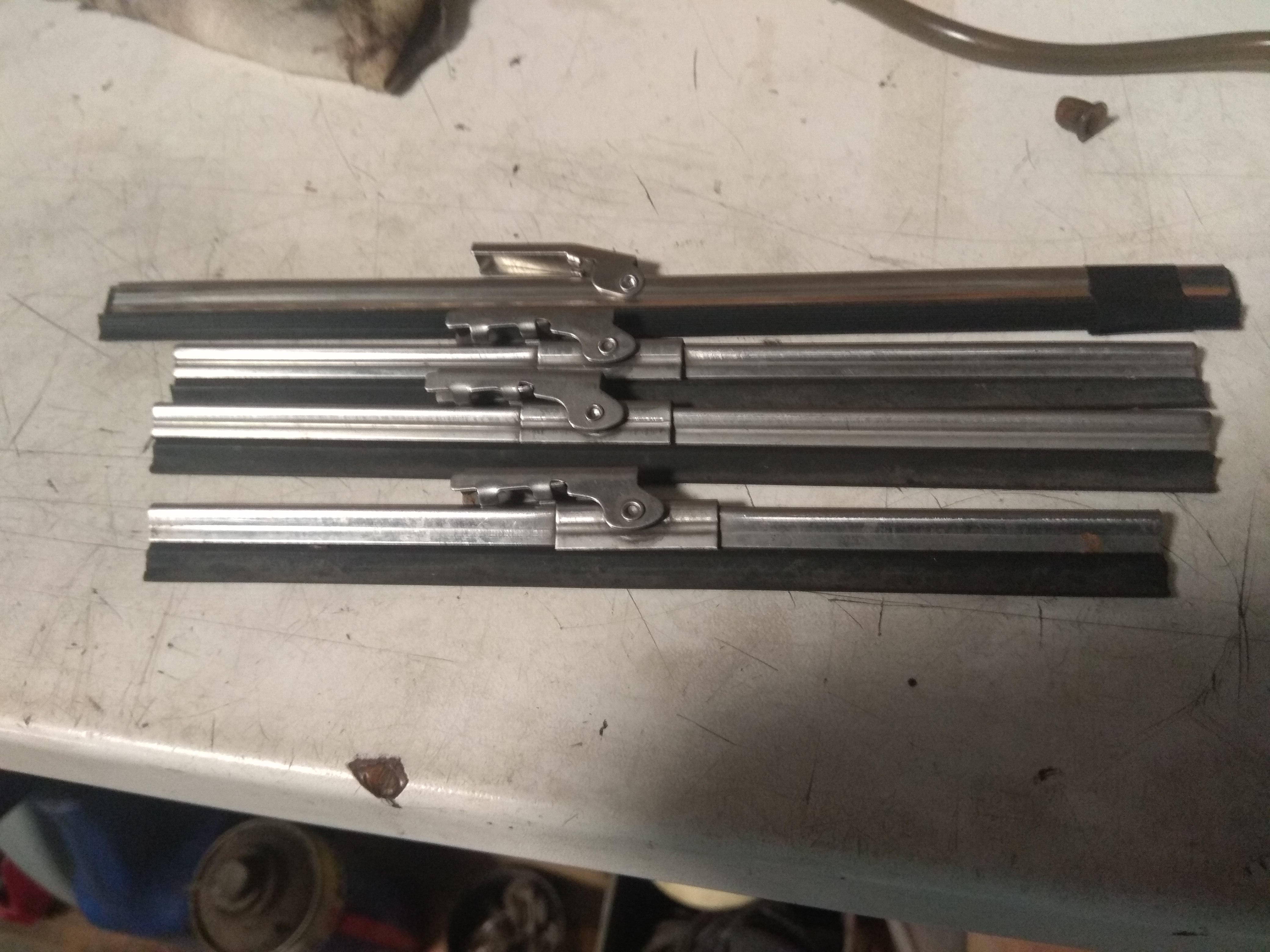

Allez, on commence par prendre les mesures :
Ca commence mal, après les avoir déposés, pas deux pareils, enfin presque
Donc, le mieux est de mesurer sur la bête elle-même :

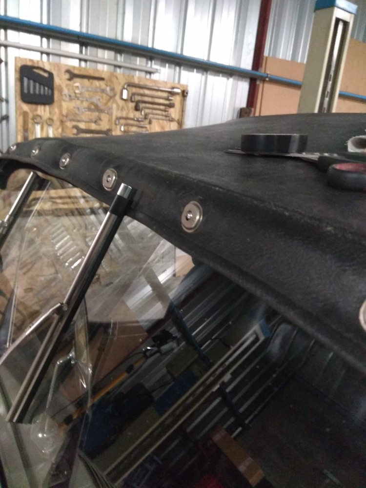

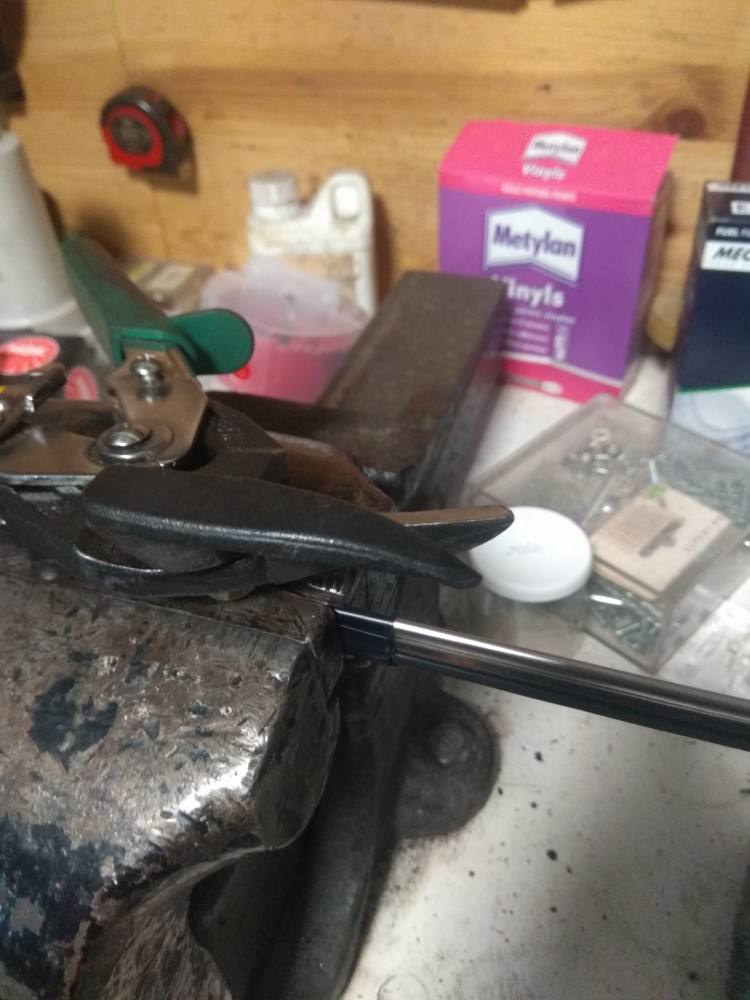

Comme, on peut le voir, trop long, même ceux en place étaient trop longs avec la capote en place, pourtant c'est souvent quand la capote est en place qu'ils servent, donc couper un poil en dessous, pour cela le mettre en place, positionner un adhésif et ensuite couper avec une pince coupante digne de ce nom et c'est fini.

LOU01 a écrit :..... et ensuite couper avec une pince coupante digne de ce nom et c'est fini....
Perso, j'ai coupé à la Dremel.
J'aime bien la Dremel ça permet de faire des tas de travaux de l'essuie-glace au carter de boite...

Oui, très bien la Dremel, excellent outil, j'ai fait avec une pince coupante parce que ça le fait bien et vite et que la pince sort du tiroir sous l'établi...
