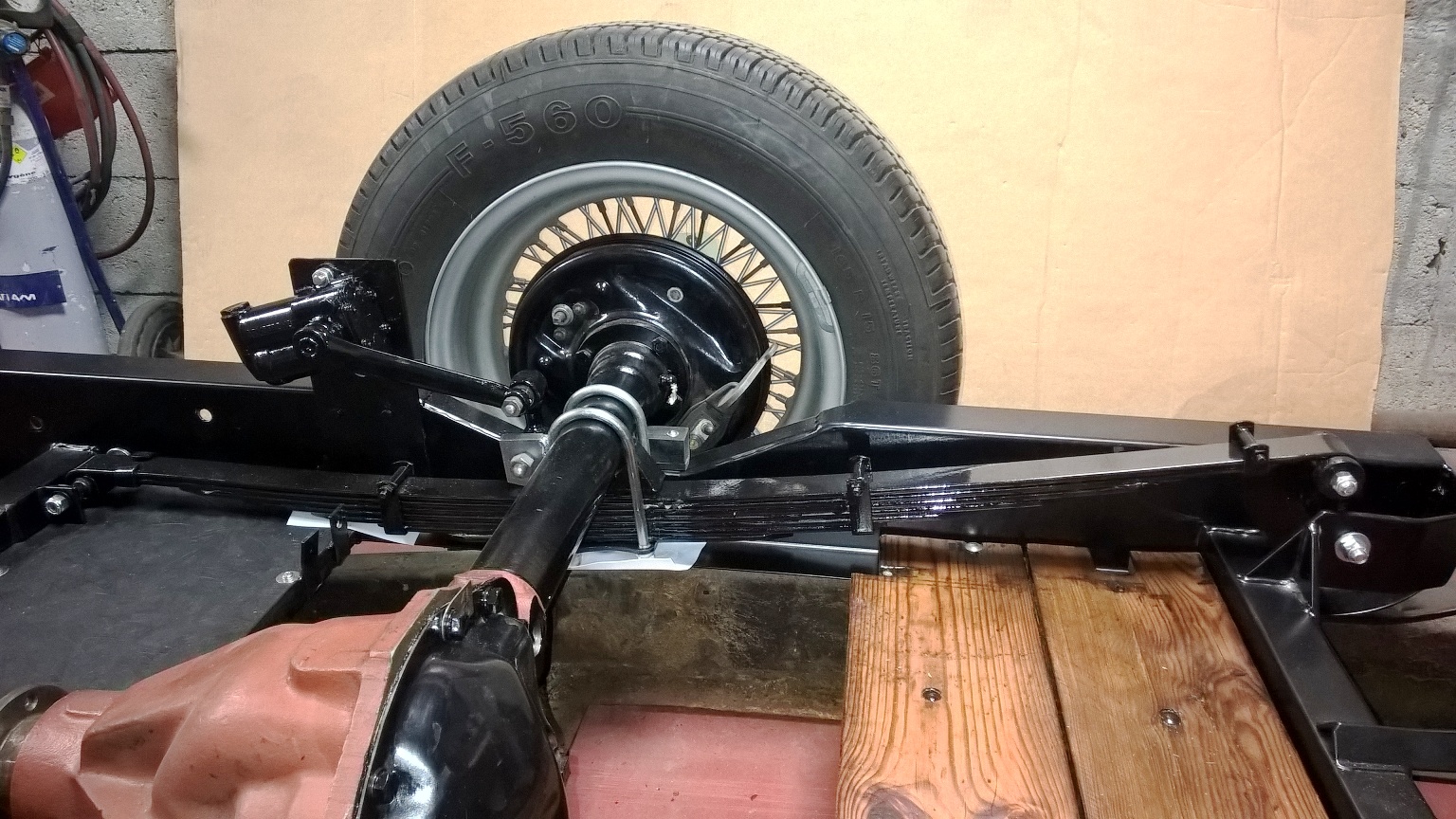

Avec une barre Panhard tu as un gros inconvenient avec le débattement de la suspension .
La barre se fixe d'un coté au ressort a lames et de l'autre coté au chassis pour éviter que l'essieu bouge de droite et de gauche , le problème c'est que cette barre n'est pas extensible et lorsque la suspension fonctionne cela tire sur la barre coté chassis et de ce fait limite le débattement de la suspension en faisant une grosse contrainte sur les points de fixations au chassis .

Sur la voiture la barre avait pris ancrage sur les fixations en U qui fixent les lames entres elles et ce sont les lames qui trinquaient elles avaient tendance a ce décaler
Ce n'était pas une Morgan , mais une Anglaise , meme montage
- Messages : 8794
Re: Montage Barre Panhard
wesson a écrit :Sur la voiture la barre avait pris ancrage sur les fixations en U qui fixent les lames entres elles et ce sont les lames qui trinquaient elles avaient tendance a ce décaler.
Rien de très surprenant, jamais les lames n'ont été pensées pour une traction latérale, un bon montage aurait une fixation sur le corps même du pont.

Rien de très surprenant, jamais les lames n'ont été pensées pour une traction latérale, un bon montage aurait une fixation sur le corps même du pont.[/quote]
LOU01 . Je pense que tu fait une erreur . Le pont est déjà solidaire avec les lames car celle ci sont fixer dessus
