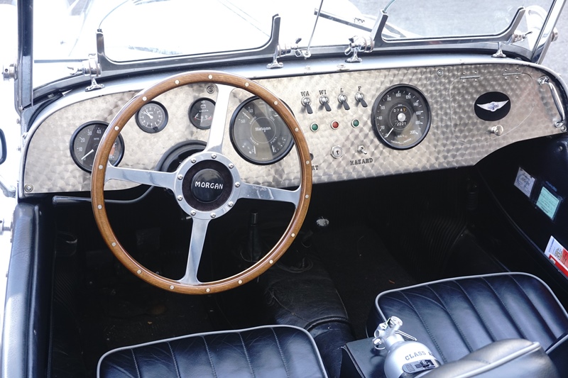

MK3 a écrit : 4HP : je note, juste à droite du compte- tours, ce qui semble être un contact dans lequel on mettrait une clé. A quoi cela correspond-il ? Ce n'est tout de même pas là qu'on démarre l'auto; si ?
ben si!
Plus d'explications dans le bouquin.....

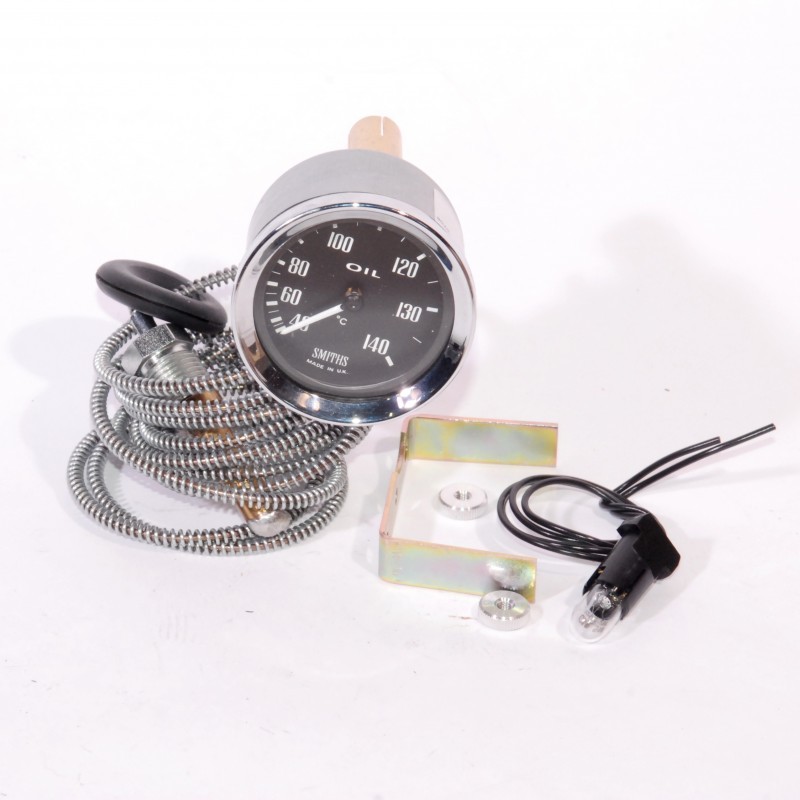

Pour en revenir aux manomètres, deux gros problèmes se sont posés, le premier, moins grave mais bien chiant, le manomètre de température d'huile :
C'est le même sur mon bolide en fonds jaune, crème, c'est comme on veut pour la couleur, mais donc il faut le déposer et pour cela ben il faut vidanger, chiant mais pas insurmontable parce que c'est assez fragile et il faut être très délicat tant à la dépose qu'à la repose.
Ensuite le manomètre de pression d'huile, plus gros problème, nous avons affaire un manomètre qui monte l'huile jusqu'au tableau de bord et ben le tuyau était trop court et il a fallu en remettre environ 15 cm, là n'était pas vraiment le souci, sauf que le tuyau d'origine fait moins de 4,6 mm qui correspond au tuyau de freins et donc, il fallu adapter et bidouiller pour raccorder deux diamètres de tuyau de dimensions différentes, je n'y suis arrivé qu'à la cinquième reprise, parce qu'il faut que cela soit étanche, les fuites d'huile sur les pompes, j'aime pas trop....
ben si!
Ho le suspense ! :D
LOU01 a écrit : (...) et donc, il fallu adapter et bidouiller pour raccorder deux diamètre de tuyau de dimensions différentes, je n'y suis arrivé qu'à la cinquième reprise, parce qu'il faut que cela soit étanche, les fuites d'huile sur les pompes, j'aime pas trop....
:shock: Mais, du coup, comment as-tu fait, pour trouver une solution vraiment pérenne ?
C'est typiquement le genre de trucs faussement simple...

MK3 a écrit :...- Tu as fait le choix d'une couleur de jante de volant, je trouve, absolument et vraiment magnifique [par contre, j'ai écarquillé les yeux en constatant qu'une Jaguar (plus belle berline du monde) paraissait, semble-t-il, à portée de projection d'outils ! :lol:] ...
Merci pour le volant, choix qui n'a pas était simple, j'ai eu du mal à trouver en 15'...
Relax pour la Jaguar, elles sont cool et parfaitement habituées à mes frasques, son plus gros souci fut la poussière liée à la découpe et à l'ajustage de la planche et pis suis pas encore totalement décati, j'arrive encore à gérer mes tremblements, ouais, non on va parler de goods vibrations...
MK3 a écrit :...- J'ignorais l'existence de tableau tout inox bouchonné : non seulement, j'ai un gros faible pour le gris de l'auto de Gégé (ce que j'ai déjà exposé), mais, alors, en plus, avec ce tableau !...
Et encore, l'image de Gégé, c'est l'ébauche du tableau de bord qui l'avait fait faire à un autre pote, mais les trous n'étaient pas bons en diamètre et en emplacement et il y a avait des manques et je n'ai pas eu de difficulté à convaincre Gégé d'adopter mes idées, le final c'est ça :
