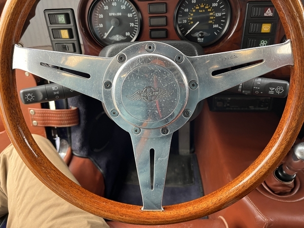

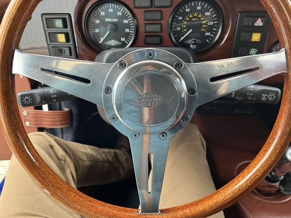

Aujourd'hui j'ai bricolé en mode Mr Propre avec nettoyage/protection du mika de la capote avec du Meguiars PlastX. Comme une partie du matos de nettoyage était sortie j'ai avancé un peut sur les métaux. Notamment sur le volant qui en avait besoin, car griffé, terni et tâché ... Voici quelques avants/après :

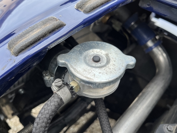

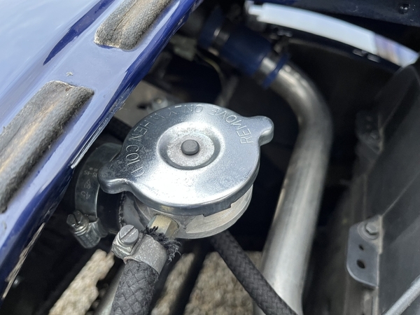

Puis on passe sous le capot car je devais remettre un peu de LDR suite à la fuite de l'autre jour car le ventilateur s'est engagé plusieurs fois dimanche, alors tant qu'à ouvrir ...

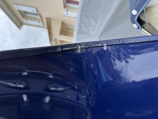

Je remarque ensuite, avec effroi, que certains clous tenant l'espèce de corde sur le rebord du tablier marquent sévèrement le capot :
Ni une ni deux, on remet ça en place au mieux et on refrappe un peu les clous en question :

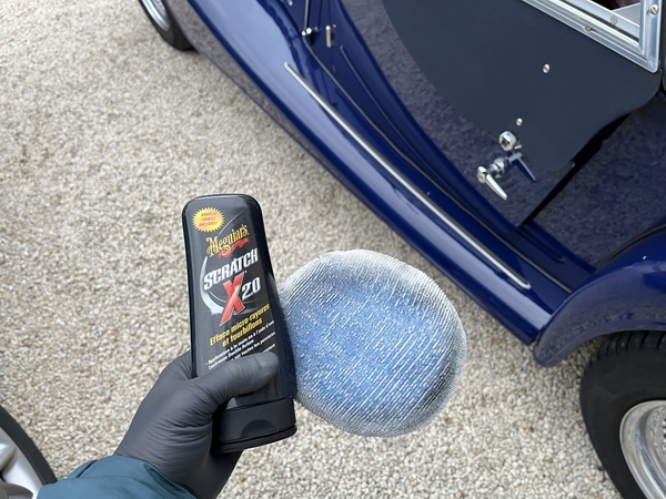

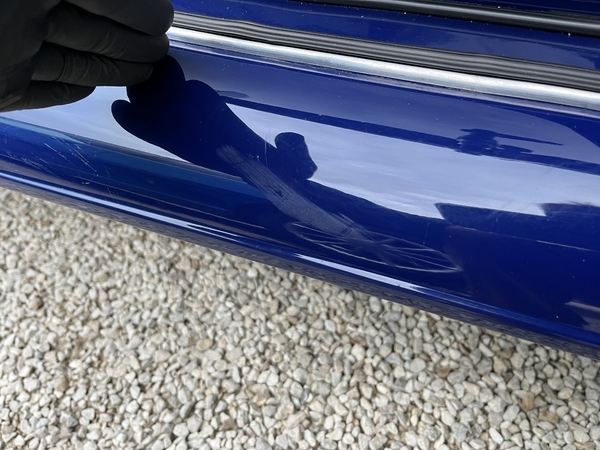

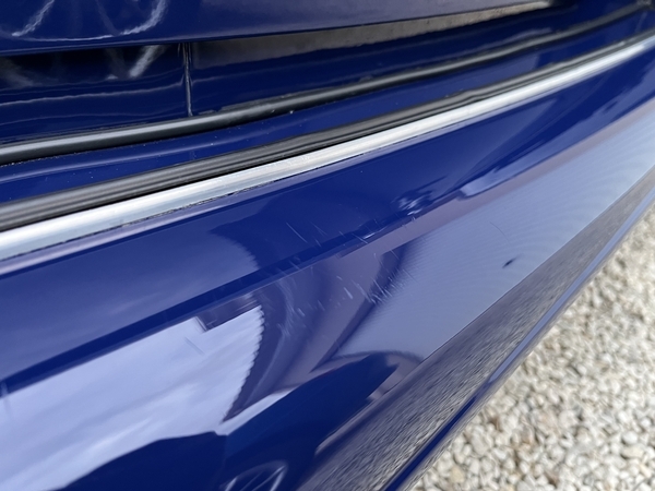

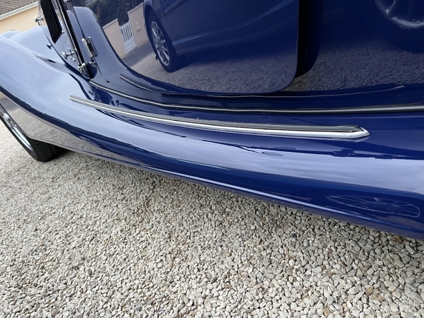

Et puis comme les pads microfibres étaient dehors, j'ai décidé de limiter l'aspect ravagé du seuil de porte conducteur, beaucoup de marques de frottements et de rayures assez profondes, l'ancien propriétaire devait probablement conduite en sabots ... Donc remise à niveau rapide en attendant un lustrage en bonne et due forme, avec mon fidèle Meguiars ScratchX, qui permet toujours un résultat sympa et rapide à défaut d'être réellement correcteur. On y va, avants/après :
Bon c'est loin d'être nickel mais ça permet de faire nettement plus propre en attendant, l'occasion aussi de se rendre compte que la peinture est très tendre et non vernie au vu du transfert de teinte sur le pad microfibre. Par contre, forcément, il est possible d'atténuer les plus grosses rayures mais les faire disparaître nécessitera de les combler en amont avec de la peinture. J'ai aussi pû constater l'énorme potentiel esthétique de la voiture lorsqu'elle sera lustrée et cirée, avec une profondeur de teinte qui n'aura rien à voir avec son état actuel.

Il est très efficace visuellement, c'est ce qu'on appel un filler, c'est à dire qu'il va combler, visuellement, une bonne partie des rayures. C'est un excellent produit pour les zones difficiles d'accès et peu exposées car il a une durabilité limitée du fait que la peinture n'est pas réellement corrigée, donc idéal pour les entrées de portes ou de coffre par exemple, voir compartiment moteur. D'où l'idée de dire que c'est provisoire car il faudra faire un vrai lustrage intégral un jour. J'espère avoir le temps avant Le Mans Classic mais vu les formes de la voiture, ça va demander du temps ... :roll:

Quel produit as tu utilisé sur le volant ? ( belgom? )

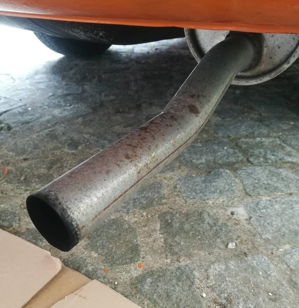

Pour les métaux j'utilise du Peek que j'ai fait venir des USA avec de la paille de fer entre 000 et 00000 puis essuyage avec de la ouate . C'est un excellent produit pour dégrossir car beaucoup plus abrasif que nos Miror et autre Belgom bien plus liquides. Avec un peu de méthode, j'ai déjà fait des miracles avec ce truc, y compris sur de la tôle, comme l'échappement d'une de mes Simca par exemple, dont j'ai poli la sortie :
Re: Morgan 4/4 Low Line (2000)
Messagepar Tinou » 06 mars 2023, 21:39
Ganouch a écrit :Pour les métaux j'utilise du Peek que j'ai fait venir des USA avec de la paille de fer entre 000 et 00000 puis essuyage avec de la ouate . C'est un excellent produit pour dégrossir car beaucoup plus abrasif que nos Miror et autre Belgom bien plus liquides.
Merci je ne connaissais pas.

Avec un peu de méthode tout se poli, pour arriver à ça j'ai poncé du 200 au 2000 en passant par le 600 et le 1000 avant de polir derrière. Le résultat est top mais sensible à la pluie car ça reste de la tôle à nue.

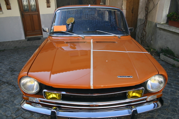

Pour le lustrage intégral, idem, c'est plus une question de méthode que de produits. J'estime que la Morgan nécessitera de 3 à 5 jours de travail pour une bonne correction, un bon rendu et une bonne protection. Quant au matériel, il en faut un peu quand même et là je vais d'ailleurs devoir acheter une nouvelle machine pour Moggie car la machine actuelle sera trop grosse pour s'adapter à tous les recoins ...
J'utilise principalement les marques de produits suivants pour mes voitures : Alchimy 7, Sonax, Poorboy's World, Meguiars, Chemical Guys et Valet Pro.
Mais pour le passionné que je suis, les résultats sont toujours un vrai plaisir malgré les efforts que ça représente :
Ici un exemple d'une rénovation ancienne de ma Simca 1301 Special à l'époque ou je n'avais pas encore de machine et faisait tout à la main. En 2019 5 jours de travail à raison de 8h à 10h par jour pour obtenir quelque chose de durable.
