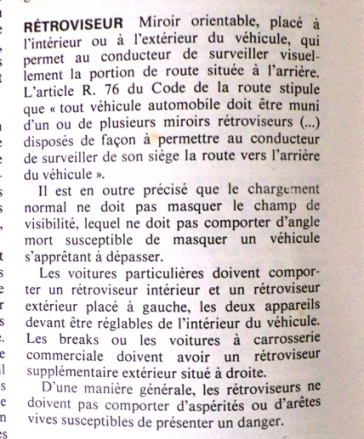

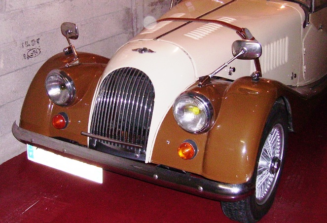

C'est vrai que lorsque le rétroviseur extérieur côté conducteur est devenu obligatoire on a vu des installations improbables, comme celle dont ceux de mon tourer étaient montés.
L'article en vigueur de 1969 à 2001
et le paragraphe consacré au rétroviseur dans l'encyclopédie Alpha Auto (1974) est plus précis.

Il n'en reste pas moins que je m'interroge sur la façon dont les rétroviseurs ont été installés sur mon tourer (photo page précédente) qui a été immatriculé le 15 janvier 1971, donc 2 années après la loi, et qui a forcément fait l'objet d'une RTI aux mines de l'époque (on ne parlait pas encore d'UTAC ou de Dreal).
Je doute que l'administration ait fermé les yeux sur un emplacement aussi fantaisiste.

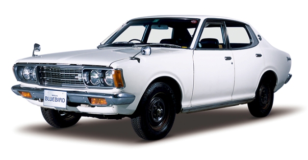

lolo106 a écrit :Montage fantaisiste des rétroviseurs sur les ailes ?
Je dirais non voici le montage d'origine d'une datsun bluebird de 1971. Certes ce n'est pas une voiture française, mais celà reflète d'une époque.
Re: Restauration d'un Morgan +4 Tourer de 1962
Posté : 06 juil. 2025, 10:34
par 4HP
giuliari a écrit :Toute les japonaises des années 70 avaient les rétros sur les ailes, mais pour l’Europe ils étaient montés sur les portes.
