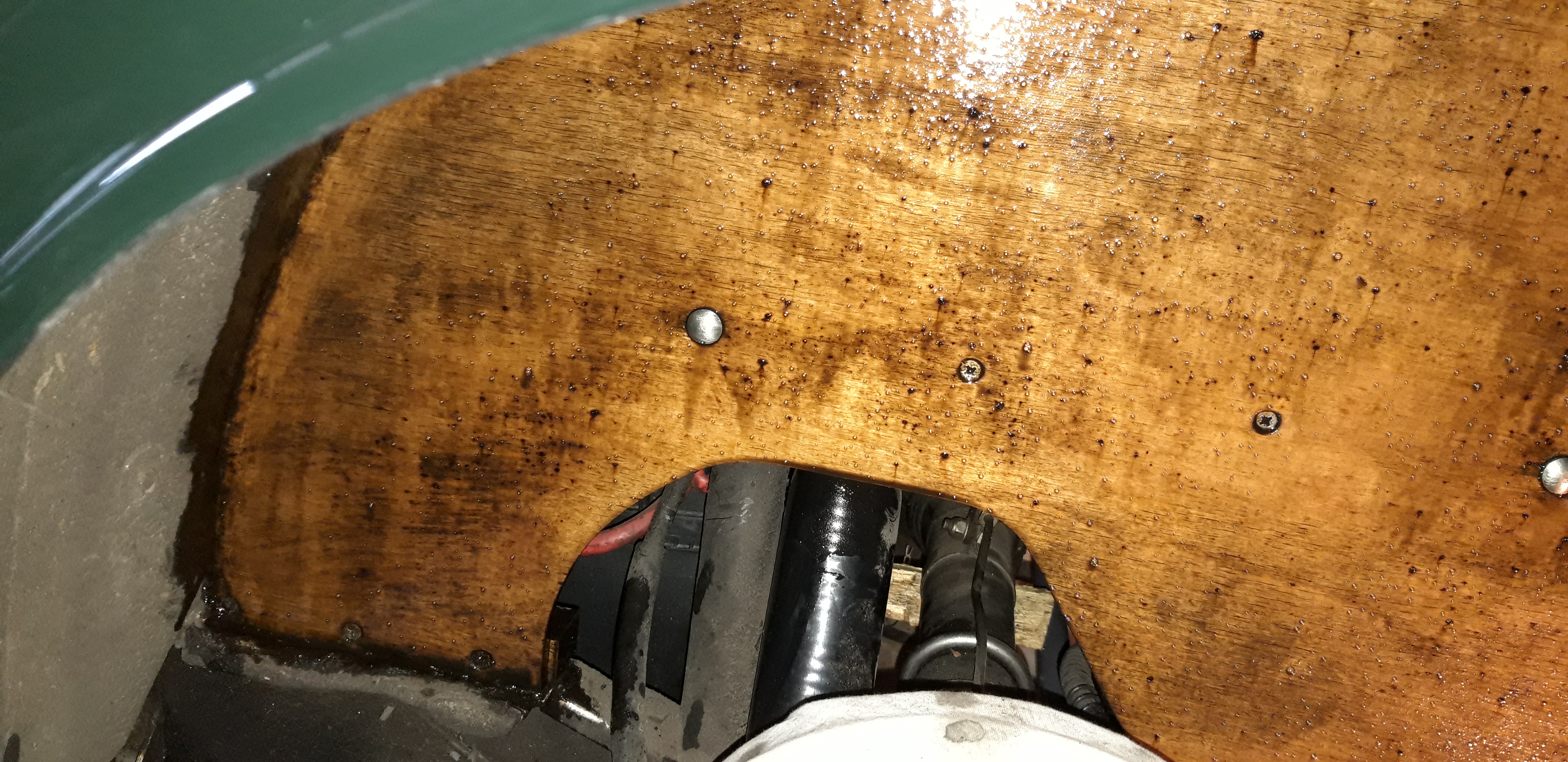

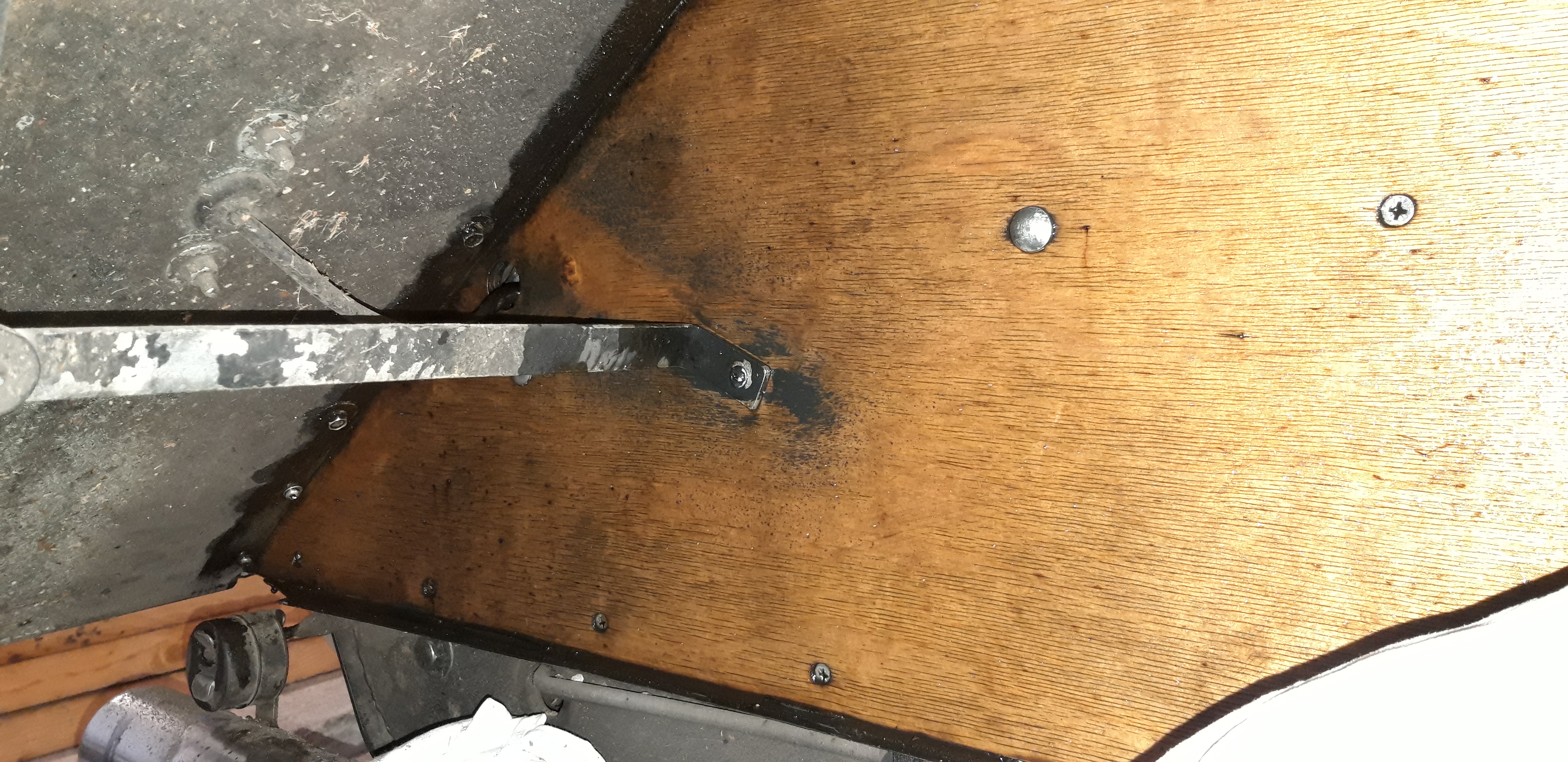

la protection du bois dans les passages de roues arrieres a tendance à disparaitre... mon Roadster a 19 ans donc je suppose que c'est normal...
Donc ce matin voiture sur chandelles et roues arrières déposées on passe un coup de brosse métallique... et la protection d'origine part en poussière, en revanche les bois sont impeccables.
Nettoyage et 4 couches de saturateur glycero.... au printemps prochain on recommencera avant la belle saison. Une question demeure: faut-il aussi passer ensuite un produit étanchéité type blackson ou non? Cela ne risque-t-il pas de conserver l'humidité dans les recoins et détériorer les bois?

Les bois sont traités en usine par bain depuis le milieu des années 80. Mais la protection dans les passages de roues arrières n'est pas éternelle... c'est l'endroit le plus exposé donc renouveler la protection me semble indispensable...
Je pense qu'il faudrait que je trouve une cire grasse à pulveriser ensuite mais je ne sais pas quel produit est le bon....

giuliari a écrit :Je voulais y faire sur la mienne, mais à force de me renseigner sur quel produit est le mieux je n’ai toujours rien fait. Je bosse avec deux gars qui ont fabriqué des bateaux ils me disent surtout pas de vernis ça retient l’humidité, le mieux c’est l’huile de lin mais à faire régulièrement, du coup j’ai pas encore eu le courage.
Je pense qu'ils n'ont pas tort... le saturateur glycero est gras et tres liquide donc imprègne bien le bois et passe partout. Ce n'est pas un verni. Franchement brosser est facile -mais salissant- et passer 2 ou 3 couches de saturateur tous les ans, lors du nettoyage des roues par exemple, ça se fait bien.
Cela dit je ferai sûrement une ou 2 couches de finition avec un melange 2/3 d'huile de lin et 1/3 de terebenthine pur gemme... ça protège tres bien les bois.
