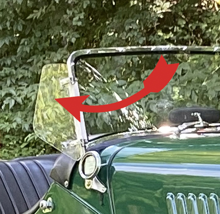

Bonjour au comptoir,
Je souhaite changer le plexiglas de mes déflecteurs. J'ai trouvé des kits complets avec les charnières mais je ne veux que la partie en plexi.
Auriez-vous une adresse ? Un fournisseur m'a conseillé d'acheter une plaque et de manier la scie sauteuse, honnêtement, je ne le sens pas :mrgreen:
Vos conseils seront les bienvenus,
Amitiés à tous, J.

J'ai fait faire les miens dans une société qui Usine le plexi pour des enseignes, des bateaux et autre. J'en avais profiter pour les agrandir afin d'améliorer la protection contre le vent.

Jak a écrit :...Un fournisseur m'a conseillé d'acheter une plaque et de manier la scie sauteuse, honnêtement, je ne le sens pas :mrgreen:
Vos conseils seront les bienvenus,..
Cela se découpe très bien, précaution à prendre un film protecteur pour le passage de la scie afin de ne pas rayer le plexi.
Parfaitement d'accord , et si la découpe est "plus délicate" une scie à chantourner fonctionne aussi trééééés bien . Pour le film protecteur il m'est arrivé de placer et tracer sur un scotch large qu'on enlève aprés avoir poli les bords coupés .

Bjr Jak , je l'ai fait ça ce coupe bien mais je n'ai peut-etre
pas choisi le bon plexi , le chant ou champ reste opaque .

momo a écrit :Bjr Jak , je l'ai fait ça ce coupe bien mais je n'ai peut-etre
C’est «  juste » une question de finition… papier de verre de plus en plus fin et polissage pour avoir un fini parfait…. Le plexi se polit très bien et se raye donc très facilement….. ;)

Philippe83 a écrit :Soboplast à Bordeaux fait cela pour toi je pense.
Je les ai appelés avant-hier, je dois leur fournir un fichier vectorisé et si ça les intéresse, ils feront un devis. Je vais le faire et donner des nouvelles !
C'est effectivement une question de polissage .
Par contre je me suis amusé a peindre le champ d'une couleur trés proche de celle de la voiture et le résultat est agréable et même selon certains commentateurs "classieux" ;)

hbr5 a écrit : une scie à chantourner fonctionne aussi trééééés bien
Pour les parties droites, c'est pas trop délicat ? As-tu une scie avec un guide rectiligne ?
Pour le droit faut vraiment s'appliquer mais ce n'est pas fait pour ça ,( de mémoire j'avais utilisé pour les longueurs droites une scie à bois trés fine denture), mais , si on laisse de la marge pour ajuster et limer tout devient possible !
Pour le guide rectiligne je n'ai pas cet engin à l'atelier .... par contre j'ai de trés bonnes limes à main voire même electriques pour dégrossir et pour les parties droites , une toile emerie sur un "marbre" de fortune fait aussi des miracles :mrgreen:
