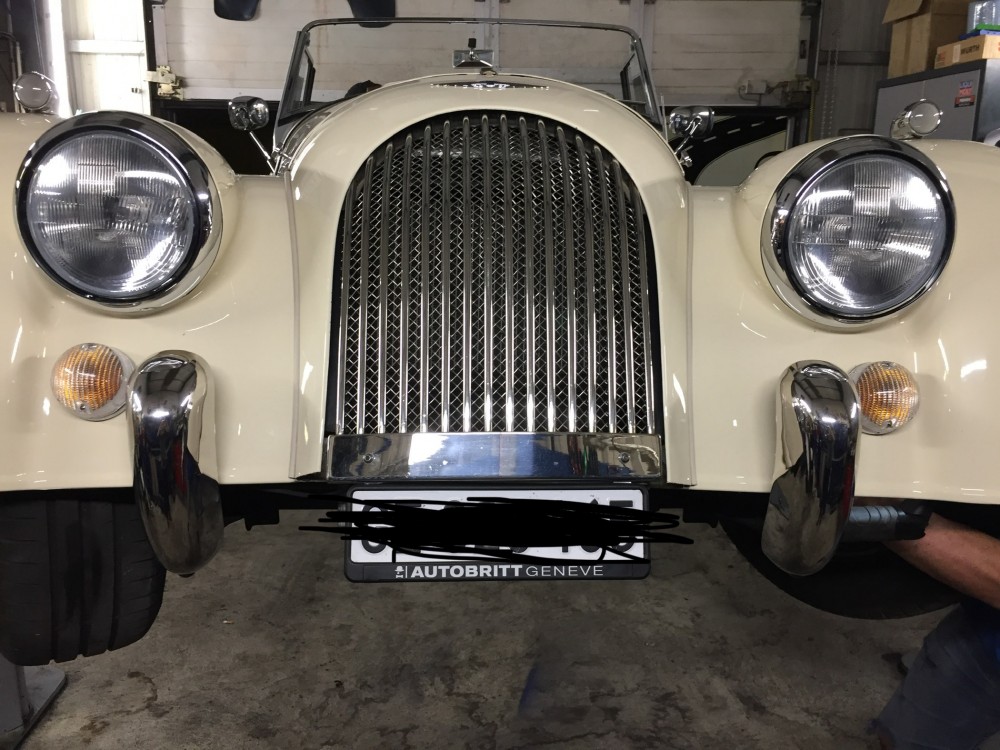

Bon, et bien pareil pour moi, j’aimerais en savoir un peu plus sur le montage, le type de maille a choisir…. Enfin bref, ceux qui se sont déjà lancés pourraient ils nous en dire un peu plus en mode illustré ?
Merci bien
Messages : 4611
Re: Grille de calandre
Messagepar Rêveur » 25 févr. 2024, 20:36
Un aperçu....
