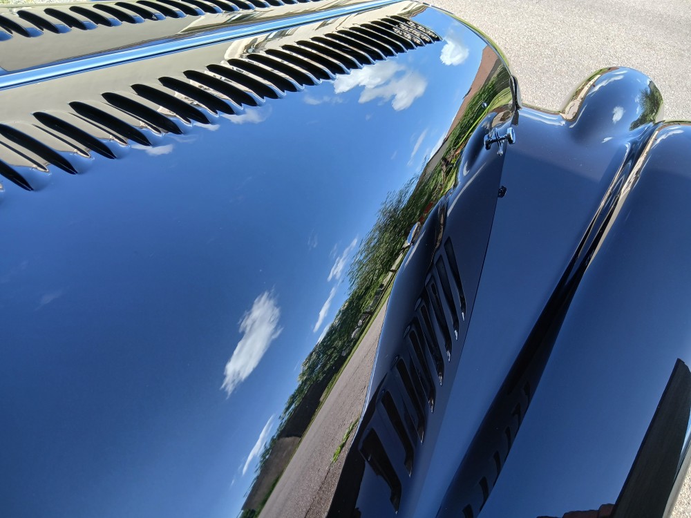

Je vous fais part d'un petit retour d'expérience sur des produits de la marque MEGUIARS.
J'ai acheté quelques produits pour l'entretien de la peinture, à savoir un shampoing, un polish et une cire.
Je ne détaillerai pas les étapes, il y a des tutos sur YouTube qui le font bien mieux que moi.
Le shampoing est très bien, odeur banane, pas besoin d'en mettre trop, ça mousse beaucoup. Le polish est assez costaud, si votre peinture ne demande pas une rénovation trop sévère, je vous conseille d'en prendre un moins hard.
Par contre, je tiens à mettre en avant la cire, qui est à base de carnauba, car c'est un produit que je ne peux que vous recommander. Super facile, pas de trace, hyper rapide et efficace.
Résultat sur la mienne.
La bise !

petites précisions : le polish utilisé ici est le "hard" de la gamme grand public de Meguiars, il fonctionne plutôt bien mais nos peintures étant assez tendres je recommande l'usage du "Lustrant Ultime" de la même marque. Il se trouve dans les même boutiques mais il est moins abrasif et donne un meilleur résultat en terme de finition et devrait être suffisant pour corriger nos peintures.
Par contre pour la cire je conseillerais plutôt dans la même gamme l'Ultimate Liquid Wax, qui est en fait un sealant (pas une cire carnauba naturelle) plus simple à appliquer, avec un rendu un peu moins bon certes mais très économique et surtout bien plus durable. On trouve ça pour environ 50 € le kit complet avec tampon applicateur et microfibre épaisse pour l'essuyage. J'ai le mien depuis 10 ans et avec plus de 7 ou 8 voitures faites à mon actif je ne suis pas sûr d'avoir utilisé la moitié du flacon d'un demi litre. A titre d'exemple, ma Simca qui a été faite il a 2 ans à toujours une protection visible en place avec un stockage et un entretien adapté. Pour info les carwash sont prohibés avec une voiture cirée car les produits des stations sont trop agressifs pour les cires et sealant. Une cire comme celle utilisée ici a une durée de vie comprise entre 3 et 6 mois selon stockage et entretien esthétique.
