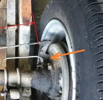

Je continue "l'état des lieux" et ma foi au niveau des passages de roues arrieres le bois à l'air d'avoir résisté. Par contre j'ai un tambour de bloqué sûrement le frein à main qui est resté en position serré. Trouve-t-on des kits car on m'a dit que la morgan était un patchwork de pièces de différents constructeurs? j'ai vu la liste des fournisseurs de pièces mais quels sont les meilleurs?Auriez-vous une méthode pour débloquer ce tambour? A vous lire.

Pour débloquer ton tambour, à mon avis pas d'autre solution que de mettre du du WD40 super dégrippant dans le trou des leviers (flèche orange) qu'il y a derrière les tambours, ainsi qu'au pourtour des tambours. de toutes façon il faudra changer les garnitures vu leur âge et leur condition de stockage.
Si après quelques jours de traitement rien ne bouge, il faut défaire les 4 vis qui tiennent le tambour sur le moyeu et tirer en s'aidant d'un arrache moyeu. Là tu auras accès à tout.

Pour tenter de débloquer le tambour , perso je commencerais par démonter la roue , puis enlever les 4 vis .... puis avec un petit marteau tapoter sur le tambour en périphérie du coté intérieur vers l'extérieur , comme le dit 4hp le dégrippant peut être utile . Par contre je dis bien tapoter , pas taper comme un sourd avec un marteau 1kgs

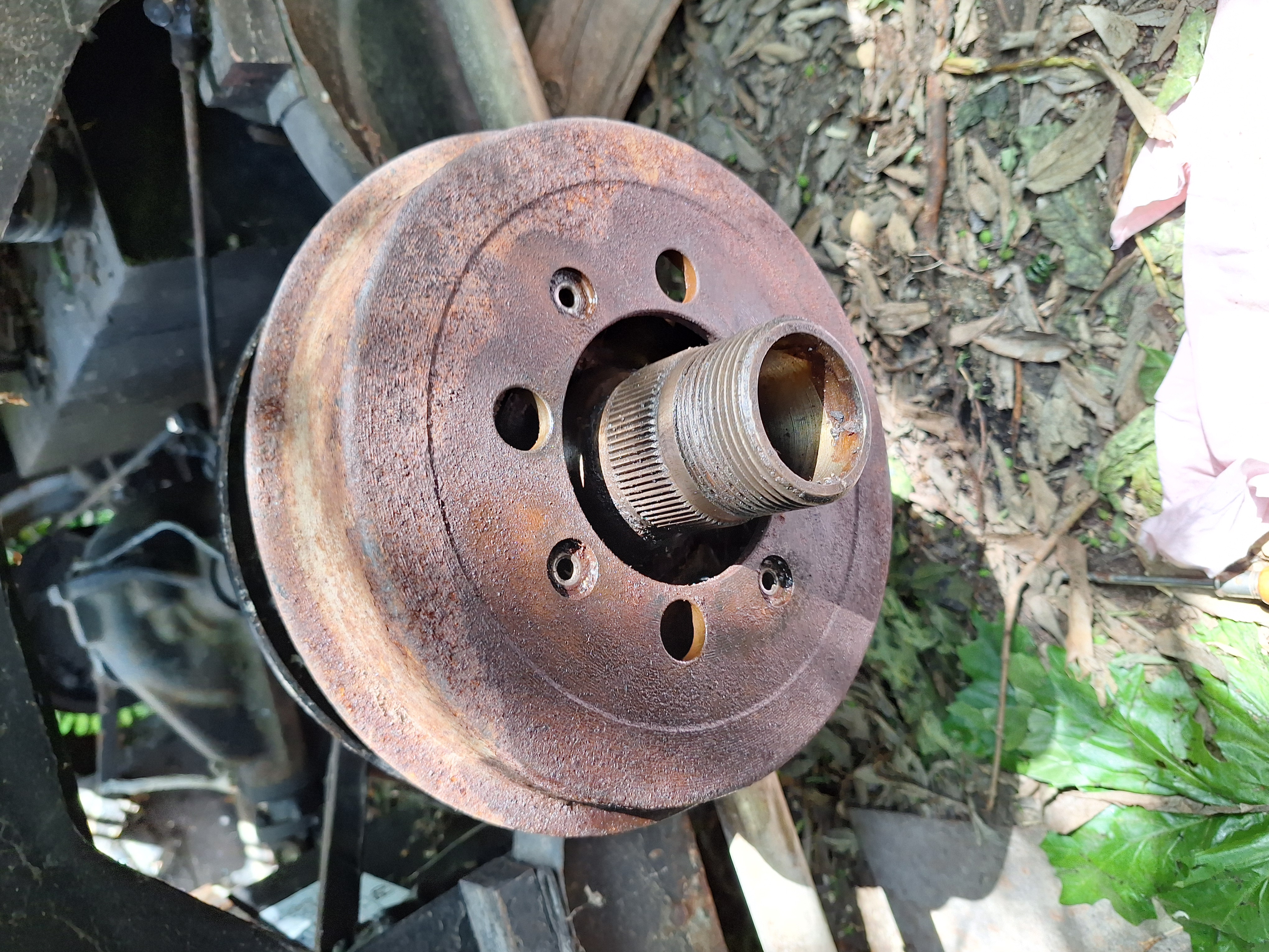

hello j'ai pu dévisser toutes les vis(8). cette après-midi je vais essayer de sortir le tambour. A suivre. je vous ferai une photo du fautif.
Très curieusement les quatre vis fendues ont été difficile à extraire. il y a dans le filetage une sorte de ressort comme un hélicoil.
l'espèce de ressort. est-ce un helicoil? si c'est le cas il est sorti de son logement
je vais faire la roue droite pur voir.

je penche pour un filet de réparation genre helicoil. Votre opinion on voit le fil sur la troisième photo.

C'est possiblement un hélocoil.... pour verifier prendre la vis fendue et voir ce qu'il en est du filetage en remontant la dite vis .
Par contre ce qui et "curieux" c'est que le plus souvent quand un hélicoil lâche , il "remonte" avec le pas de vis mais ne se retrouve pas coté opposé de l'extraction de la vis ...... donc ????????

Quand il y a un Helicoil on peut apercevoir l'ergot qui reste de la cassure du doigt de vissage.
De toute façon il était inutile de démonter les grosse vis à tête fendues, elles ne servent qu'à éviter la rotation du tambour sur la fusée et ne tiennent rien du tout.
Il faut juste enlever les 4 vis à tête hexagonale pour libérer le tambour.

Si je comprends bien les vis fendues du tambour rentrent dans le support de roue les vis que j'ai enlevées avaient quatre marques de pointeau à l'arrière ????
