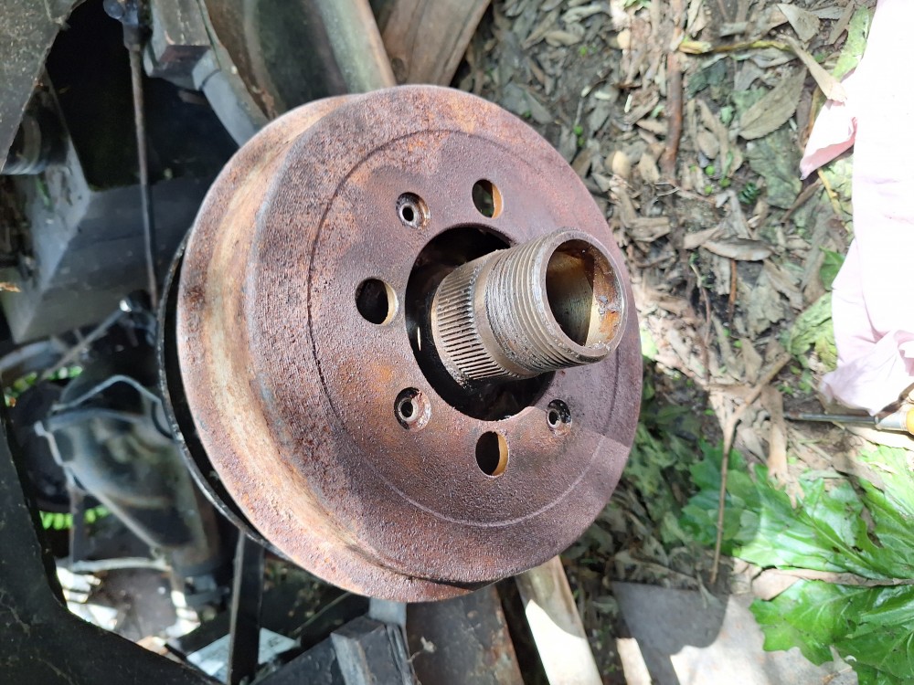

hello j'ai pu dévisser toutes les vis(8). cette après-midi je vais essayer de sortir le tambour. A suivre. je vous ferai une photo du fautif.

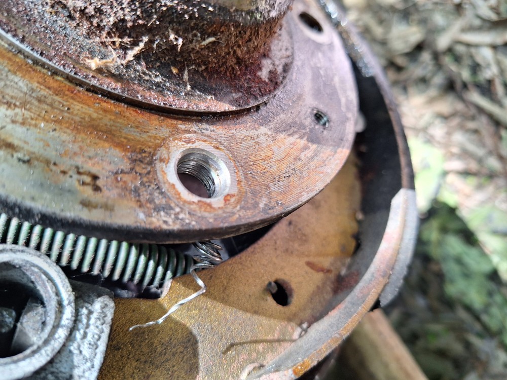

Très curieusement les quatre vis fendues ont été difficile à extraire. il y a dans le filetage une sorte de ressort comme un hélicoil.
l'espèce de ressort. est-ce un helicoil? si c'est le cas il est sorti de son logement
je vais faire la roue droite pur voir.

je penche pour un filet de réparation genre helicoil. Votre opinion on voit le fil sur la troisième photo.

C'est possiblement un hélocoil.... pour verifier prendre la vis fendue et voir ce qu'il en est du filetage en remontant la dite vis .
Par contre ce qui et "curieux" c'est que le plus souvent quand un hélicoil lâche , il "remonte" avec le pas de vis mais ne se retrouve pas coté opposé de l'extraction de la vis ...... donc ????????

Quand il y a un Helicoil on peut apercevoir l'ergot qui reste de la cassure du doigt de vissage.

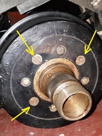

De toute façon il était inutile de démonter les grosse vis à tête fendues, elles ne servent qu'à éviter la rotation du tambour sur la fusée et ne tiennent rien du tout.
Il faut juste enlever les 4 vis à tête hexagonale pour libérer le tambour.

Si je comprends bien les vis fendues du tambour rentrent dans le support de roue les vis que j'ai enlevées avaient quatre marques de pointeau à l'arrière ????
