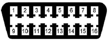

Pour les voitures d'après 2000, il ne faut pas négliger la solution de la prise OBD, dont la broche 4 est à la masse et la broche 16 au + direct batterie.
Ce qui permet de maintenir la charge de la batterie sans tirer spécifiquement des câbles de la batterie dont l'accès semble avoir posé problème à plus d'un lorsqu'on regarde l'historique du Bar. La prise OBD étant généralement sous le tableau de bord.
Cette prise sert aussi à conserver une alimentation 12 Volts lorsqu'on change la batterie afin de ne pas perdre le code de l'autoradio et les fins de course des vitres électriques.
Cette prise est souvent vendue sous le mon de "boitier de sauvegarde de mémoire"
Elle sert aussi à alimenter l'appareil de diagnostic du contrôleur technique et à votre garagiste pour regarder les codes défaut, et accessoirement aux voleurs pour vous dérober votre voiture.
