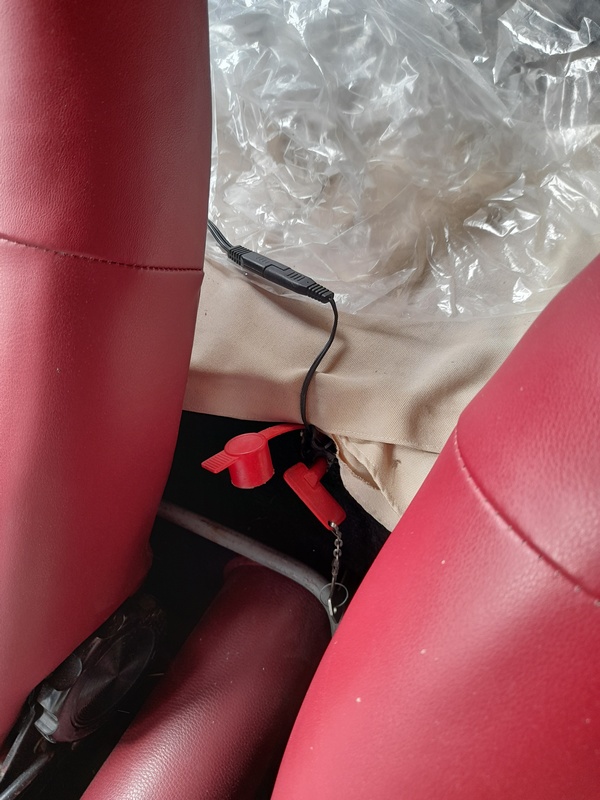

sortie du câble entre les sièges sur la Morgan au niveau du coupe batterie
